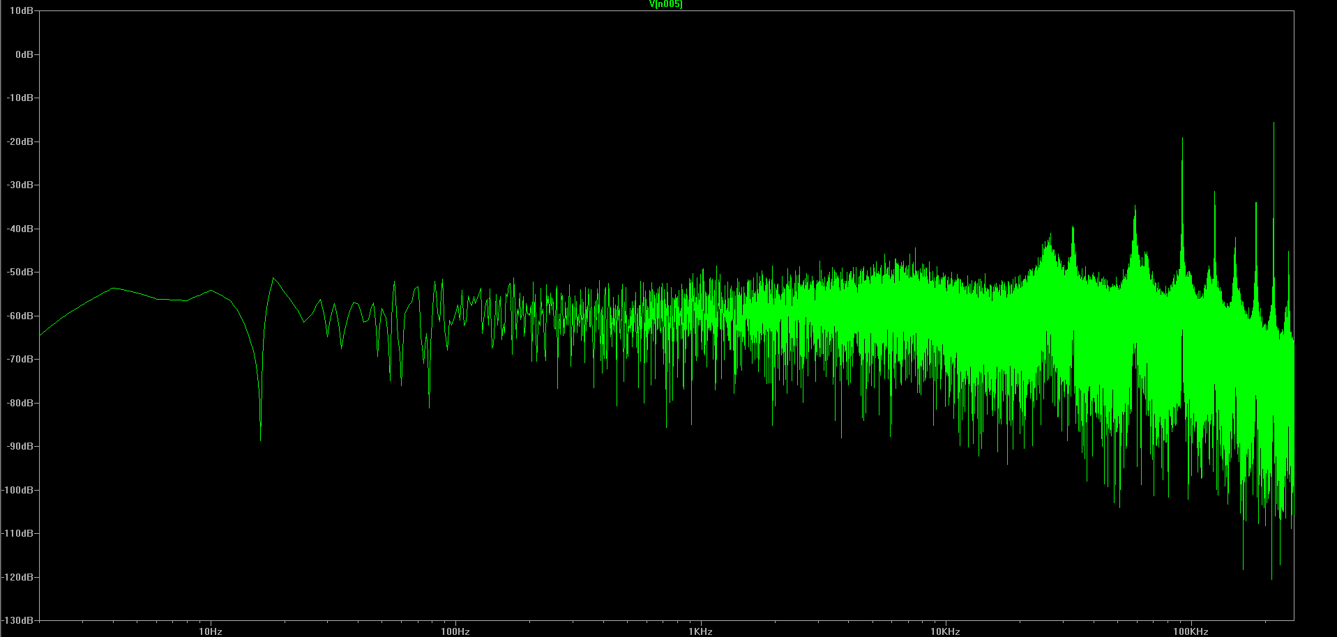

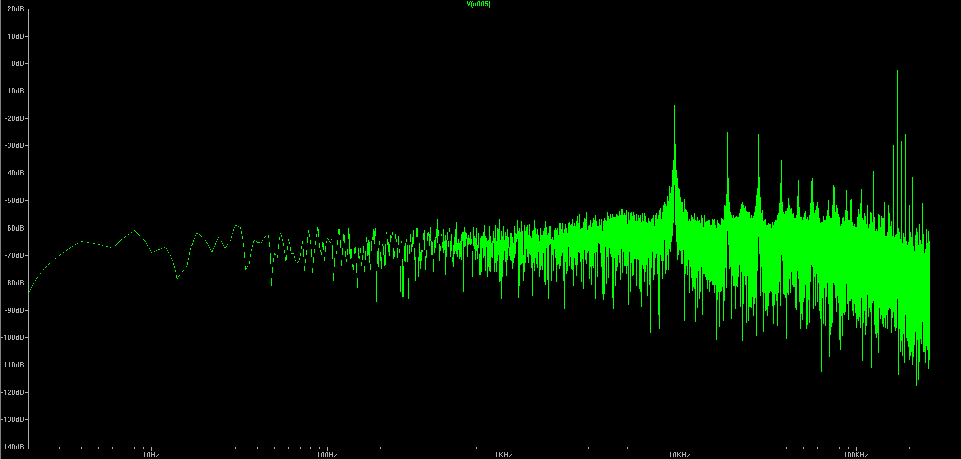

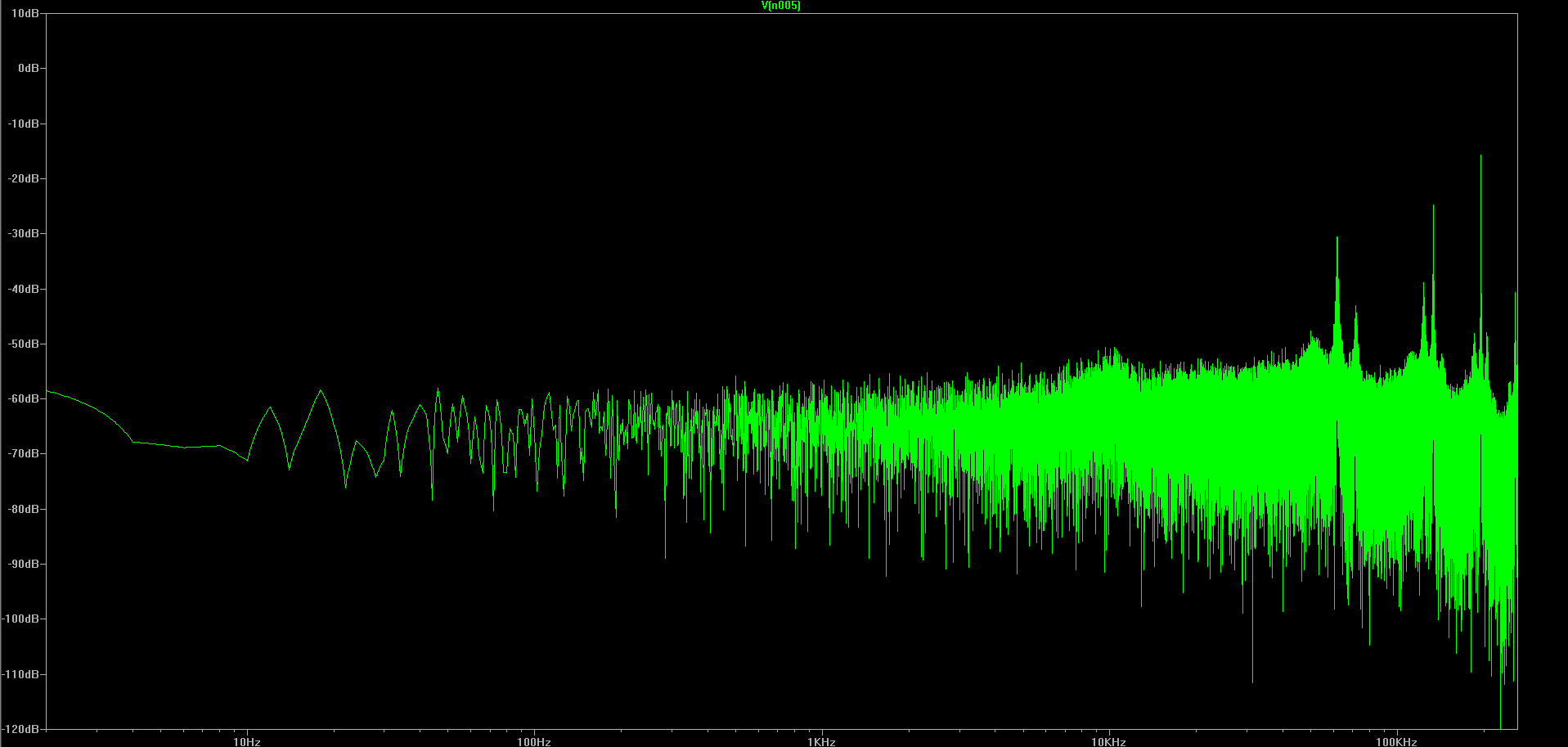

Hey Leute, Habe vier verschiedene Schaltungen zur Verfügung, welches mir ein Rauschen generieren. Welche Version von den vier angehängten würdet Ihr hernehmen? mfG Zizzler

Uhu U. schrieb: > Gehe ich recht in der Annahme, dass du damit einen > Hardware-Zufallsgenerator bauen willst? Wenn man das Signal noch weiterverwenden will, könnte man ja auch einfach einen µC mit AD-Wandler nehmen und das LSB verwenden, das man nach und nach in seine Zufallsvariable shiftet. Zizzler schrieb: > Uhu U. schrieb: >> Gehe ich recht in der Annahme, dass du damit einen >> Hardware-Zufallsgenerator bauen willst? > > Yepp :-) Dann ist deine Frage aber ziemlich naiv, denn ob die Anforderungen erfüllt sind, die man an einen Zufallsgenerator stellt, kann man einem Oszillogramm nicht entnehmen. Da helfen nur ausführliche statistische Untersuchungen des Signals, bzw. der digitalen Ausgabe des Generators. Zizzler schrieb: > Yepp :-) Dann ist ein Frequenzbereich oberhalb hunderter Hz unsinnig. Den braucht man doch nur für Rauschabstandsmessungen in Audio- oder Videosystemen. Ein Pseudo-Zufallsgenerator mit sehr großer Kettenlänge ist dann doch die passende Lösung. Wenn da die Zykluslänge über mehrere Tage geht, ist das "Pseudo" garnicht mehr wirksam. Da sollte nur die Zykluszeit des Pseudogenerators deutlich größer sein als die Abstände der Zugriffe und die Taktfrequenz des PNG deutlich höher als die "Frequenz" der Zugriffe.
#4817490
Uhu U. schrieb: > Dann ist deine Frage aber ziemlich naiv, denn ob die Anforderungen > erfüllt sind, die man an einen Zufallsgenerator stellt, kann man einem > Oszillogramm nicht entnehmen. Na ja, man sieht an der Messung schon, dass Rev. 3 einen ziemlich stabilen Rechteckoszillator bildet (8kHz mit diversen Oberwellen). Kann mir nicht wirklich vorstellen, dass da viel Zufall drin sein soll. Rev.1 sieht ein bisschen nach einem Rechteckoszillator (60kHz) mit Amplitudenmodulation (Seitenbanden bei ~15kHz). Also wenigstens ein bisschen mehr Abwechselung als Rev. 3...

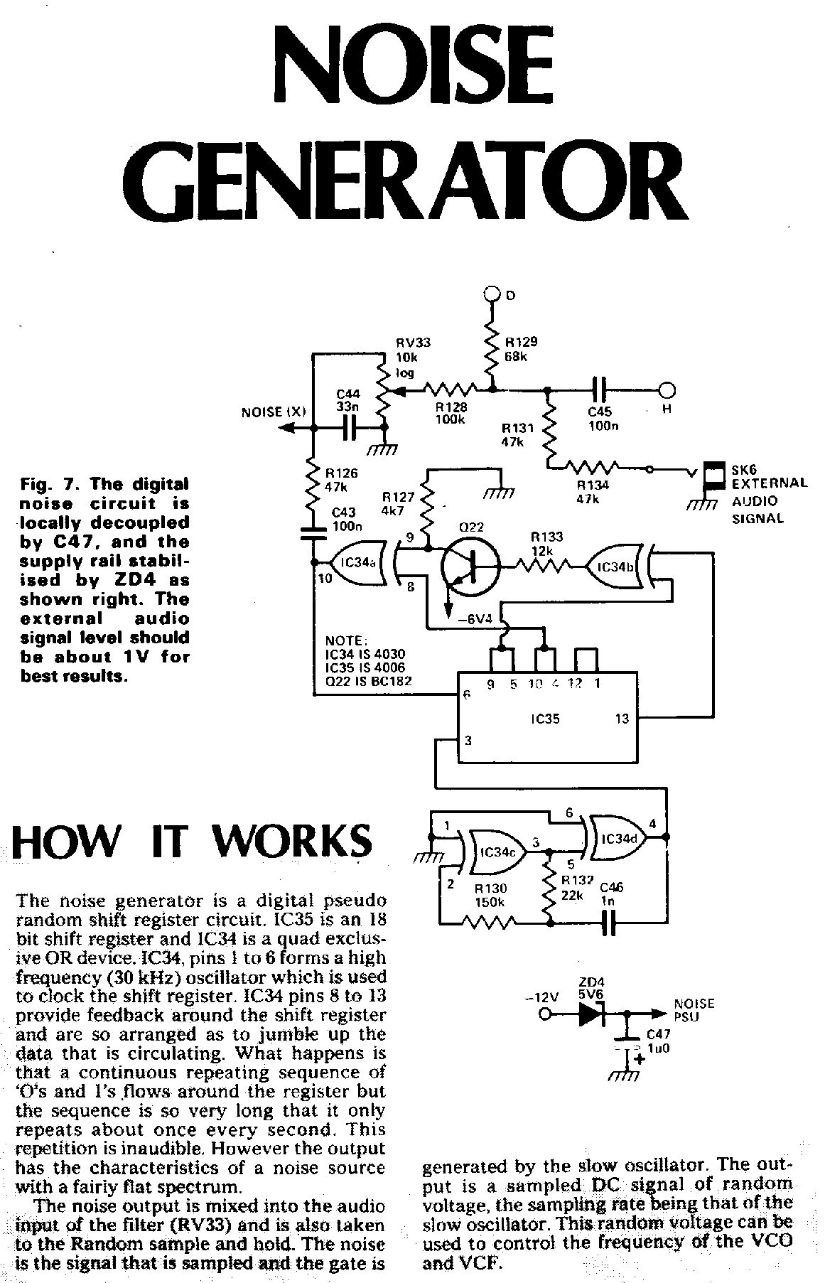

Schau Dir den mal an: http://www.jtxp.org/tech/xr232web.htm Grüsse, René Peter R. schrieb: > Ein Pseudo-Zufallsgenerator mit sehr großer Kettenlänge ist dann doch > die passende Lösung. Wenn da die Zykluslänge über mehrere Tage geht, ist > das "Pseudo" garnicht mehr wirksam. Oh, Vorsicht! Sobald die Zufallsdaten irgendwie in Cryptografischen Algorithmen enden ist es aus mit der Sicherheit. Pseudo Zufallszahlen lassen sich einfach voraussagen. Die Zykluslänge hilft da nicht. Ich würde alle vier Rauschgeneratoren mal digitalisieren und das Ergebnis durch den Von Neumann Debiasing Algorithmus schicken. Der Generator, der Dir am meisten Daten generiert, den nimmst Du dann. Für Audiozwecke ist ein kleiner digitaler Rauschgenerator gar nicht so dumm - der angehängte ist mit einer Wiederholrate von etwa 1s zwar nicht für statistische Zwecke und echte Zufallszahlen zu gebrauchen, erzeugt aber hinter den Filtern ein brauchbares 'rosa' Rauschen für Audiozwecke und vor den Filtern (also am Pin 10 von IC34a) ein beinhartes weisses Rauschen mit etwa 1Mhz Grenzfrequenz. Quelle ist ein uraltes Heft von 'Electronics', wimre. Nils P. schrieb: > Pseudo Zufallszahlen lassen sich einfach voraussagen. Na du nimmst den Mund ganz schön voll... Zuerst musst du mal wissen, welchervon den unendlich vielen möglichen Zufallsgeneratoren verwendet wird und wenn du das weißt, musst du auch noch den Startwert erraten. Viel Spaß!

Oft kann man einen echten HW Zufall mit Pseudo Zufall kombinieren: der Softwareteil kann die offensichtlichen Fehler bzw. Schwächen der Hardware Zufallszahlen verdecken. Mit genügend echtem Zufall ist dann auch sehr schwer (ggf. unmöglich) von außen den verwendeten Pseudozufalls Generator (bzw. den Startwert) noch zu erraten. Von den Spektren sehen die ersten beiden besser aus. Es kommt aber sehr auf die Anwendung an. Christoph K. schrieb: > Leider ist der 4006 ziemlich obsolet. Ja, das ist schade. Aber wir kennen ja die Bauteilesammlung des TE nicht :-P
