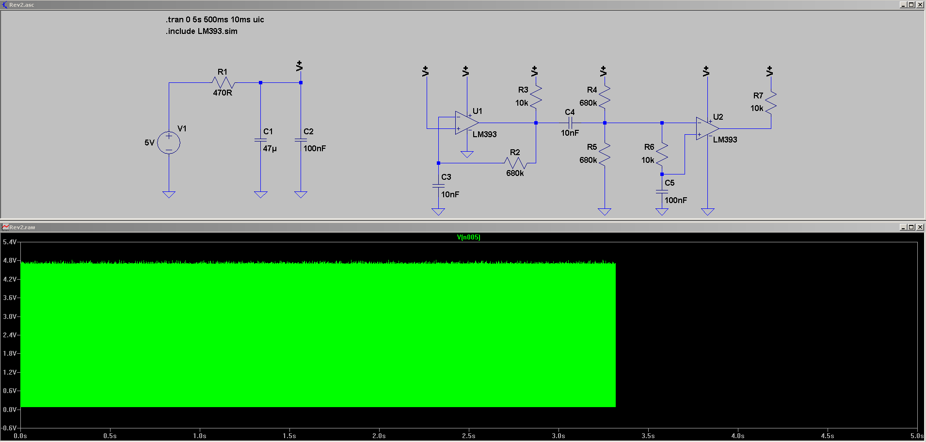

Hey Leute,

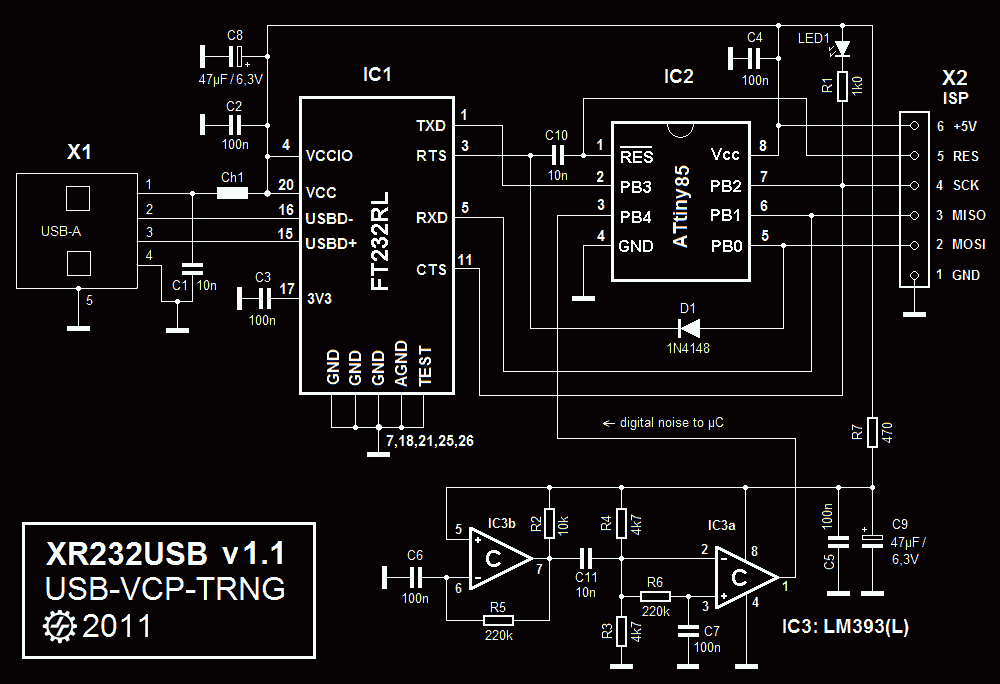

Möchte mit die Rauschquelle vom XR232USB im LTspice nachbilden.
http://www.jtxp.org/tech/xr232usb.htm
Nun habe ich aber ein Problem:
Der LM393 ist im LTspice nicht enthalten.
Welche Alternative kann ich verwenden?
Habe jetzt mal die Schaltung angehangen.
Diese funktioniert aber nicht :-(
Irgendwie ist das nur ein Astabiler Multivibrator.

von Herr Rausch (Gast)
Habe auch den LM393 eingebunden.
Leider ohne Erfolg.
Habe mal alles hochgeladen.
Einfach in einem gemeinsamen Ordner kopieren.
Vielleicht findet wer einen Fehler.
von gk (Gast)
del LM393 braucht an seinem Ausgang (Pin 1) einen Pullup. Ist PB4 vom
ATiny entsprechend konfigiriert ?
gk
von Fasti (Gast)
Kann es sein, dass dieser Rauschgenerator eigentlich nur das Rauschen
der Versorgungsspannung verstärkt und somit mit einer idealen
Spannungsquelle in LTSpice nicht funktioniert? Schließlich macht der
FT232 und der uC mit ihren Schaltvorgängen etwas Noise auf der
Versorgung, welche dann als Input für den "Rauschgenerator" dient.
LG
Christian
Du hast dir nicht die Schaltung im eingangspost angesehen.
Es geht nur um den "Rauschteil". R7 übernimmt den Pullup.
Du hast dir nicht den Link angesehen.
Dort steht nämlich:
Rauschquelle
Für einen Z-Dioden-Rauschgenerator werden mindestens 10 Volt
Betriebsspannung benötigt, da sich der interessierende Effekt
(Lawinendurchbruch, Avalanche) bei Z-Dioden erst ab ca. 8 Volt effektiv
nutzen lässt. An USB stehen bekanntlich nur 5 Volt zur Verfügung. Ich
habe eine ganze Reihe von Versuchen unternommen mit: Spannungswandlern,
exotischen Bauteilen, Photodioden, Opamps, Widerstandsrauschen u.a. Das
war sehr interessant, aber im Sinne der Aufgabenstellung leider
weitgehend erfolglos geblieben. Die Schaltungen waren entweder zu
aufwendig, zu unstabil, zu schmalbandig, zu störempfindlich... oder
alles zusammen :(
Die von mir ausgetüftelte Lösung beruht nun auf einem Zweifach-
Komparatorschaltkreis vom Typ LM393. Meine Schaltung nutzt einen längst
bekannten aber normalerweise unerwünschten "Schmutzeffekt" aus: Betreibt
man so einen Komparator entgegen allen Designregeln mit einer minimalen
Gegenkopplung, dann entstehen infolge der extrem hohen Verstärkung und
minimalen Hysterese sehr leicht Instabilitäten, die sich normalerweise
zu "chaotischen Schwingungen" aufschaukeln können. Eine typische
Komparatoranwendung wäre damit unbrauchbar und würde im Bereich der
Umschaltschwellen zu großen Instabilitäten neigen. Mit einer besonderen
Eingangsbeschaltung könenn wir diese überkritische Betriebsart jedoch zu
höheren Frequenzen hin verschieben, dass der Quantenschaum nur so
hervorquillt! Diese Komparatorschaltung schwingt nicht einfach, sie
rauscht. Fast so gut, wie ein Z-Dioden-Generator! Das ist schon
erstaunlich, wenn man bedenkt, dass ich zu über 60 Prozent aus Wasser
bestehe und statt theoretischem Geschwurbel oder Simulationen durch
Experimentieren, Modifizieren und Optimieren in der Realität darauf
gekommen bin...
Vorteile: Viel Entropie für wenig Geld! Der LM393 ist ein
Wald-und-Wiesen-Komparator und wird bis heute in großen Stückzahlen
produziert. Selbst mit Billigexemplaren aus irgendeiner China-Klitsche
sollte es keine Probleme geben, sofern sich innen drin ein wirklicher
Komparator befindet...
Diese Schaltung arbeitet schon ab etwa 4 Volt stabil und bleibt damit
selbst an grenzwertigen USB-Ports noch funktionsfähig.
Mit miniaturisierten konventionellen Bauteilen lässt sich die Schaltung
auf wenigen Quadratzentimetern sehr kompakt aufbauen. Das zweite
Komparatorsystem wird als Verstärker zur "1-Bit-Quantisierung"
eingesetzt. Ein angeschlossener Mikrocontroller bekommt echte
Digitalpegel angeboten und ist schon weitgehend vom "Rauschsystem"
entkoppelt. Die anfängliche Befürchtung, dass der zweite Verstärker eine
zu starke Rückwirkung auf die erste Stufe haben könnte und letztlich
deren Rauschspektrum einengt, hat sich messtechnisch nicht bestätigt.
Damit die Pufferstufe nicht zu Eigenschwingungen neigt, wurde ihr
Arbeitspunkt natürlich über einen Spannungsteiler R3/R4 festgelegt. Das
Rauschspektrum ging bei vielen LM393 bis etwa 300 kHz, bei einem
Betriebsstrom von weniger als 1 mA.
Nachteile: Hier sind Signale im Mikrovolt-Bereich im Spiel, sodass auf
jeden Fall eine potenzielle Empfindlichkeit für HF-Einstrahlung besteht.
Diesen Effekt konnte ich mit haushaltsüblichen Sendern ab VHF aufwärts
(40-MHz-Fernsteuerung, 1800-MHz-GSM-Telefon, 2400-MHz-WLAN-Adapter)
wieder direkt nachweisen. Das Rauschen setzt für die Dauer der
HF-Einwirkung komplett aus. Synchronisationseffekte, wie bei einem
klassischen Ringoszillator, treten oberhalb von einigen hundert kHz
überhaupt nicht auf. Die Empfindlichkeit für HF-Einstrahlung (UHF,
Mikrowellen) scheint übrigens noch etwas geringer zu sein, als bei der
Rauschquelle im klassischen XR232 mit den zwei diskreten Transistoren.
Gegen HF-Einstrahlung helfen kompaktes Layout und metallische
Abschirmung. Des Weiteren können aber auch niederfrequente Schwankungen
auf der Versorgungsspannung die Arbeitspunkte der
Komparator-Rauschquelle kurzfristig verschieben und damit Aussetzer
verursachen. Deshalb sollte diese Schaltung nicht direkt am USB-Strom
betrieben werden. Eine übliche PC-Stromversorgung ist von Schaltspitzen
und Spannungsschwankungen aus dem gesamten System geradezu verseucht.
Zum Glück benötigt die Komparator-Rauschquelle nur sehr wenig
Betriebsstrom (unter 1 mA). Zur effektiven Filterung reicht ein
einfaches R-C-Siebglied (R7/C9) aus.
Gegen beide Arten von Störungen hat der Mikrocontroller außerdem noch
einen Trumpf im Ärmel, siehe "Störaustastung"!
Serientauglichkeit: Die funktionskritischen Grenzwerte des Komparator-IC
werden problemlos eingehalten. Ich habe außerdem eine ganze Reihe von
Exemplaren aus verschiedenen Chargen und von verschiedenen Herstellern
in dieser Schaltung durchgetestet. Offensichtlich funktioniert es mit
allen Varianten des LM393, wobei leichte Variationen in der Bandbreite
und "Weißheit" des Rauschspektrums auftreten. Ferner habe ich jetzt noch
einmal das Verhalten unter Extremtemperaturen getestet. Das Spektrum
scheint sich ca. 60°C etwas abzuflachen, was wohl auch zum Teil auf
Arbeitspunktverschiebungen in der Pufferstufe verursacht wird. Unter
üblichen Bedingungen (Temperaturbereich ca. -10 bis +50 °C), dürfte der
XR232USB mit jedem Exemplar des LM393 ausreichend sicher funktionieren.
von Gästchen (Gast)
wenn ich R5 auf 200K ändere und am Ausgang einen 100K Pullup nehmen,
sehe ich zumindest am Anfang ein digitales Rauschen dass aber später
aufhört. Ansonsten sehe ich nur sehr geringes Rauschen am Ausgang. Diese
Schaltungen mit instabilen komischen Zuständen lassen sich schwierig
simulieren.
Ich hänge hier die Dateien an: vielleicht kommt jemand darauf was hier
noch fehlt.
Ja. Habe ich jetzt auch rausgefunden.
Am besten ist es C3 zu reduzieren.
Hört aber nach einiger Zeit auf zu schwingen :-(
Kannst mal den LT1017 ausprobieren, der ist in der Basisbibliothek
enthalten.

von Gästchen (Gast)
Wenn die Schaltung in Praxis nachgebaut wurde und sie funktioniert dass
kann im Prinzip nicht viel schief gehen. Mit Simulation der instabilen
Zustände ist es immer so eine Sache.
von Gästchen (Gast)
> enthalten.
Guter Tipp Matthias S, Danke. So geht es tatsächlich in der Simulation.
Coole Sache.
Rauscht :-D
