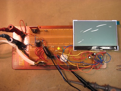

ich versuche derzeit, mich in 2 Dinge gleichzeitig einzuarbeiten, PIC18
in C zu programmieren (die "berühmte" LED blinkt schon) aber auch der
obengenannte Grafikdisplaycontroller, ich nutze das Display unter
Anderem bei Farnell, Nr. 2219021.
Erster Versuch war, es seriell anzusteuern, die Schnittstelle des PICs
sendet, ist mit den beiden Datenleitungen verbunden, aber, ich bekomme
keine Reaktion des Displays zum Beispiel auf den Befehl RESET und später
Set all Pixels ON.
Nun bin ich erstmal auf der Suche, ob ich überhaupt das Display richtig
angeschlossen habe, es gibt im Datenblatt auf der letzten Seite die
Skizze (das auf kariertem Papier), aber auch das hier :
http://bascom.at.ua/2014/Bibla128240B/SPI_mode.jpg
Genau so habe ich es mal angeschlossen (Steckbrett, aber alle Spannungen
gemessen), was mich am Meisten stutzig macht, im Datenblatt, Pin 5,
V_LCD, laut Datenblatt 0,3....17V, aber, wo sollen die herkommen? Muss
ich die einspeisen?
Ich sehe auf dem Display lediglich einen ganz leichten Grauschleier im
Anzeigebereich, der sich aber nicht verändert, egal was ich an das
Display sende.
Bisher sende ich zuerst RESET, dann den Befehl Set all Pixels on.
Braucht es noch mehr zum Initialisieren?
Hat jemand das Display, seriell angesteuert, im Einsatz und weiß ein
bisschen was?
Vielen Dank und viele Grüße, Michael

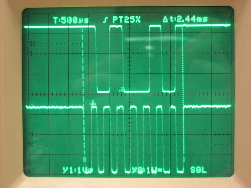

Gast #4818559
Hallo Christian und andere Mitleser,
danke für den Link, da habe ich paar weitere Sachen gefunden, aber,
leider immer noch kein Erfolg.....
Ich habe mich jetzt mal darauf konzentriert, die einzelnen Steuerbytes
RESET, dann Set Gain, dann Enable zu senden, sozusagen ohne Ablauf, nur
mit paar Pausen.
Danach dann SET all Pixel On, das LSB, D0 zeigt ja an, ob ich aus- oder
einschalten will, oder verstehe ich das falsch?
Ich stelle mir vor, der Schirm blinkt dann dunkel/hell, ist das
überhaupt richtig?
Habe mit Oszi die Signale der seriellen Schnittstelle geprüft.
Ich möchte im Gegensatz zur obigen Info das 3Wire-Interface nutzen, da
brauche ich doch die Leitung CD nicht (bzw. ich lege sie auf Masse), da
CD doch das erste Bit laut Datenblatt Seite 25 ist, CD, dann D7...D0?
Ganz blöde Frage, die Bitreihenfolge passt so aber schon?
Denn, der PIC18F14K22 sendet die Bits ja genau andersherum, laut
Datenblatt, ich muss die also rumdrehen vor dem Senden?
Hast Du zufällig auch die libs glcd.h irgendwo? Denn, da müssten ja die
einzelnen Befehle drin stehen, die in den kleinen und großen Beispielen
main.c genutzt werden?
Zeig doch mal.
Wie sind denn bei Dir BM0 und BM1 beschalten?
Eigentlich nicht. Der PIC schickt mit MSB first und das Display will
auch MSB first.

Gast #4820987
Hallo und erstmal DANKE an alle, die sich beteiligen,
ich versuche mal die Fragen der Reihe nach zu beantworten, indem mich
meinen Versuchsaufbau beschreibe.
Steckbrett, erwähnte ich ja schon, aber, ich messe die Spannungen
jeweils direkt an den Pins des Displays.
PIC steckt übrigens mit drauf, die Frage, ob GND verbunden sei, sehe ich
NICHT als blöd an, beantworte sie mit "Ja, alle beteiligten Geräte,
Messgerät, Oszi, Programmer, PIC, Display liegen auf derselben Masse.
Aber, der Reihe nach, zunächst mal die Anschlüsse, wie gesagt, mein
Display,
Farnell Nummer 2219021
hat nur 23 Pins, der Pin1, der bei den anderen hier nc ist, ist bei mir
nv (nicht vorhanden ;-) ). Ich beginne also mit Pin1 VB1-
Hier die Belegung :
1 : Elko 4,7µ MINUS, hier gemessen 0V
2 : + vom Elko, hier gemessen 0V
3 : Elko 4,7µ MINUS, hier gemessen 0V
4 : + vom Elko, hier gemessen 0V
5 : 100nF Keramik || 10MOhm gegen Masse, hier gemessen 0V
6 : 100nF Keramik gegen Masse, hier gemessen 0V
7 : Masse
8 : 3,3V, dazwischen 100n und 10µ als Entkopplung
9 : 3,3 V
10: GND
11: GND
12: GND
13: Datenleitung vom PIC, weiter unten mehr
14: GND
15: GND
16: Taktleitung vom PIC, weiter unten mehr
17: GND
18: GND
19: GND (will ja vorab erstmal nur Kommandos senden)
20: 3,3V
21: 3,3V
22: 3,3V
23: GND
Alle Spannungen an den Pins gemessen.
Zu den Daten/Taktleitungen, das zweite Bild zeigt Oszilloskopbild,
soweit sauber anliegend, 3,3V passt, hier der Befehl "set all Pixels
ON", erkennbar am letzten Bit, also ganz rechts, das ist HIGH.
Hierzu meine Frage, ich habe es aber auch schon andersherum getestet,
stimmt die Reihenfolge der Bits? Also, das ganz rechte würde ich, aus
Sicht des Displays als D0 sehen, in diesem Fall also set all Pixel=0
(entspricht aus).
Ich wechsle das ja ab mit letztes Bit = 1, also set all Pixel = EIN,
dann sollten doch alle an sein.
Sind sie aber nicht, denke, weil die Spannungen des Displays selbst
fehlen, das LCD hat keine, siehe oben, Pin5=0V.
Weil vermutlich die Initialisierung schon nicht stimmt.

Ja, alle Werte andersherum als im Datenblatt, das meinte ich ja oben,
aber, die Daten kommen so raus, wie Oszillogramm.
Andersherum habe ich es auch probiert, keine Änderung.
Dann paar PIC-spezifische Einstellungen, die scheinen zu gehen, Daten
kommen ja raus wie gewünscht.
Aber, jetzt, Daten ans Display :

Wenn ich eine Taste drücke, wird folgendes getan, daraus erscheinen dann
die Oszilloskopbilder, die Signale, das Programm, die Schnittstelle
funktioniert also :

AAABER : Meine Erwartung, daß das Display nun in dem Takt blinkt, wird
leider nicht erfüllt.
Hat jemand eine Idee?
Wie gesagt, oder auch schon weiter oben angemerkt, ich vermute, daß das
Problem schon weiter oben in der Initialisierung liegt, das Display ist
vermutlich garnicht an, es erzeugt sich ja keine Spannungen.
Viele Grüße, Michael

ich stolpere da über diese beiden Datenblattzeichnungen, PIC und
Display, siehe Bild.....(Achtung, 2 Datenblätter auf Papier
übereinander, oben PIC, unten Display)
Aber, da ich den PIC beeinflussen kann, richte ich mich natürlich nach
dem Display ;-) Siehe Oszilloskopbild weiter oben.

Du verwendest den 9-Bit Modus (S9). Dein PIC kann aber die SPI nur mit
einer Granularität von 8-Bit bedienen (zähl mal die Flanken auf dem
Oszi).
Entweder Du machst die SPI in Software oder spendiert noch die
CD-Leitung und verwendest den 8-Bit Modus.

Hallo Gerald,
ja, das Datenblatt kenne ich, habe ich ja auch hier.
Ich verwende aber den USART, als snychronen Master, mit der Eigenschaft,
daß der wohl die Bits andersherum sendet. Was michnicht stört, ich drehe
die Bits eben bei #define um, nicht schön aber geht.
Siehst Du irgendwelche Vorteile des SPI? Vielleicht stehe ich auch auf
dem Schlauch, aber, wo würden ich denn den DatenEINgang des PICs am
Display anlegen? Das Display hat ja keine separate DatenAUSgangsleitung.
Bei USART ists klar, eine Taktleitung, Mater bestimmt den Takt, also
mein PIC, und die Datenleitung ist bidirektional (bei Bedarf, bisher
sendet das Display ja nichts, es kann ja nur nach Aufforderung senden).
Also, Umkehrschluß, das "Ja" am Anfang Deines Beitrags nehme ich auch
als "Ja" auf meine Frage, sind die Bits umgedreht (aber, das zeigt mir
das Oszi ja ;.) ).

Hallo und Guten Morgen,
danke für die Antworten, das ist für mich "nur" Arbeit, also, im Büro,
deshalb melde ich mich jetzt erst wieder.
Der obige Satz regt mich grade am Meisten zum Denken an :-O
Also, vorab, rechts und links klappt noch ganz gut ;-)
Ganz links, also da <-------- liegt mein Pin1.
Möchte aber nochmal kurz darauf hinweisen, ich habe die Variante mit
Pins, da gibt es nur 23 davon.
So, noch kurz zu den anderen Antworten, das sollte nur ein erster
Versuch werden, bevor ich eine Leiterplatte mache.
Es steht auch noch kein bestimmtes Projekt dahinter, eine Idee, grafisch
nicht allzu aufwendig war mal angedacht anzugehen, deshalb wäre ich
jetzt naiverweise davon ausgegangen, mir reicht zunächst der PIC und der
Speicher, weil ich eigentlich nur einzelne kleine Piktogramme, meistens
rechteckig, also nur Linien, anzeigen wollte.
Und, nein, leider sehe ich bis jetzt immer noch nichts, ich befürchte
mal, daß die LCD-Spannung nicht funktioniert, da ich diese garnicht
messen kann.
Aber, ob es nun an meiner Initialisierung oder am Display liegt, ich
werde mir nochmal ein Display bestellen (lassen), mal sehen, ob das was
bringt.....

Gast #4826207
> messen kann.
Du meinst wohl eher, daß du die LCD-Spannung sehr wohl messen kannst,
selbige gedoch nicht aus dem Knick kommt und nur um und bei Null
herumdümpelt.
Ich geb dir den dringenden Rat, dir einen etwas größeren µC zu greifen,
wo du genug Pins zur Verfügung hast, um erstmal den stinknormalen 8 Bit
Parallelzugriff tun zu können. Bei diesem Modus ist m.E. die Gefahr am
geringsten, schon bei den Ansteuer-Details entscheidende Schnitzer zu
machen. Wenn dein LCD dann erstmal zuckt, kannst du den BWSP ja erstmal
mit 55h oder einem anderen charakteristischen Muster füllen. Ich hatte
das beim besagten SANBUM auch so ähnlich gemacht. Aber mit ner
Adapter-LP und gelöteten Strippen - ohne Steckbrett. Bei letzterem
erstickt man leicht in Kontaktproblemen.
W.S.
