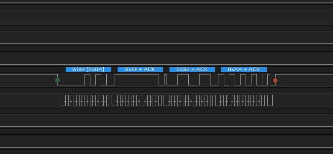

möchte gerne einen STM32F407 als SMBus-Slave nutzen.
Nutze dazu die StdPeriph Driver.
Aus irgendeinem Grund funktioniert meine ISR nicht so wie sie sollte.
Auf der Leitung sieht alles richtig aus.
Sende mit einem Arduino Mirco(Master) die Addresse, 0xFF, 0x33,0XAA
Ich Emfange nur die ersten beiden Bytes (0xFF, 0x33) und RxNE wird nicht
reseted. Außerdem findet das Stop Event nicht statt, da im Status
Register 0x00000050 steht.

Habe das Problem gelöst.
Warum auch immer, wurde das I2C_EVENT_SLAVE_BYTE_RECEIVED beim letzten
zusendenen Byte nicht ausgelöst, da bevor erfassung des Events die Stop
Condition da war.
Habe ein Eigenens EVENT gemacht was den Fall abdeckt:
    case (I2C_EVENT_LAST_BYTE_RECEIVED)  :      //0x00000050               //EVSelfmade last
                                                            //Byte is combined with Stop-condition
          RxBuffer[ixRxBuffer] = I2C_ReceiveData(I2C3);
          ixRxBuffer++;
break;
