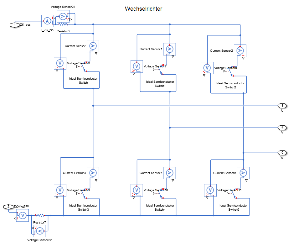

ich versuche mich an der Leistungsmessung am Frequenzumrichter in einer
Simulation mit Mathlab 2016 und der Toolbox Simscape in Simulink. Da es
um eine "simple" Leistungsmessung geht, versuche ich mein Gluck mal hier

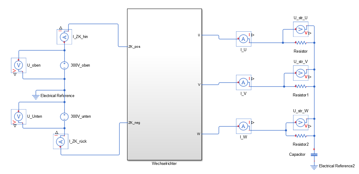

Im Moment betrachte ich den Fall einer festen Zwischenkreisspannung (die
beiden DC-Spannungsquellen machen einen ZK von 600V wie in Bild 1 zu
sehen), drei ohmsche Verbraucher in Stern geschaltet (jeweils 20 Ohm)
und mit der Besonderheit einer parasitären Kapazität im Sternpunkt.
Durch die steilen Flanken des Wechselrichters fließen somit Ableitströme
vom Sternpunkt über PE zurück zum Zwischenkreismittelpunkt.

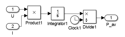

Zur Wirkleistungsberechnung nutze ich die Formel die in Bild 3 erkennbar
ist. Es wird die aktuelle Leistung aufintegriert und zu den
Abtastzeitpunkten durch die aktuelle Simulationszeit dividiert.
Wirkleistung kann nur durch ohmsche Verbraucher entstehen. Deshalb messe
ich die Wirkleistung über den drei Lastwiderständen (Bild 1), über den
beiden Widerständen im Zwischenkreis (welche die ZK-Verluste simulieren
sollen in Bild 2) und zusätzlich über meine 6 „IGBTs mit Freilaufdioden“
im Wechselrichter (Bild 2). Schaltverluste werden hier nicht betrachtet.
Somit habe ich drei Wirkleistungsverbraucher: meine Lastwiderstände, die
ZK-Verluste und die Durchlassverluste der IGBTs und der Freilaufdioden.
Die Eingangsleistung messe ich direkt über den beiden Spannungsquellen
und addiere die beiden Leistungen.

Die gemessene Eingangsleistung ist viel höher, als die drei direkt
gemessenen Wirkleistungen zusammen:
P_ein=11558W
P_verl=P_str+P_durchlass+P_ZK=7719W.
Die beiden Leistungen müssten eigentlich identisch sein.
Was mache ich falsch?
Ich denke, dass an der Eingangsleistungsberechnung irgendetwas nicht
stimmt, weiß jedoch nicht was und wie man es anders machen könnte.
