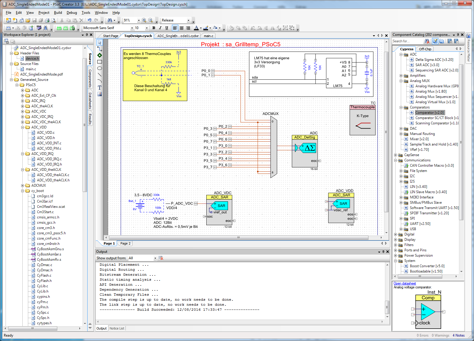

Dann bin ich auf PSoC5LP gekommen. Von Cypress gibts da gute Beispiele.
Jetzt habe ich jedenfalls 8 Type-K Sensoren direkt dran und messe damit
die Temperaturzonen meines Gasgrills.
Meine Empfehlung: Cypress CY8CKIT-059 PSoC 5LP Prototyping Kit
Die professionelle Programmierumgebung gibts kostenlos, das Kit kostet
wenig und mach richtig viel Spaß.

#4821598
Hallo Olaf,
das siehst Du vollkommen richtig.
Programmable System on Chip ist richtig klasse. Da kannst Du eigene
Hardware in den Chip programmieren. Das entlastet die CPU. Wenn Du die
vielen mitgelieferten Möglichkeiten einsetzt (drag and drop) dann werden
sofort die notwendigen Treiber in das Projekt eingebunden. Und was noch
super ist: Du kannst jede Funktion zu jedem GPIO frei zuordnen.
Das ist für mich großer Luxus mit viel Leistung auf professionellem
Level.
Gruß aus Spandau
Thomas

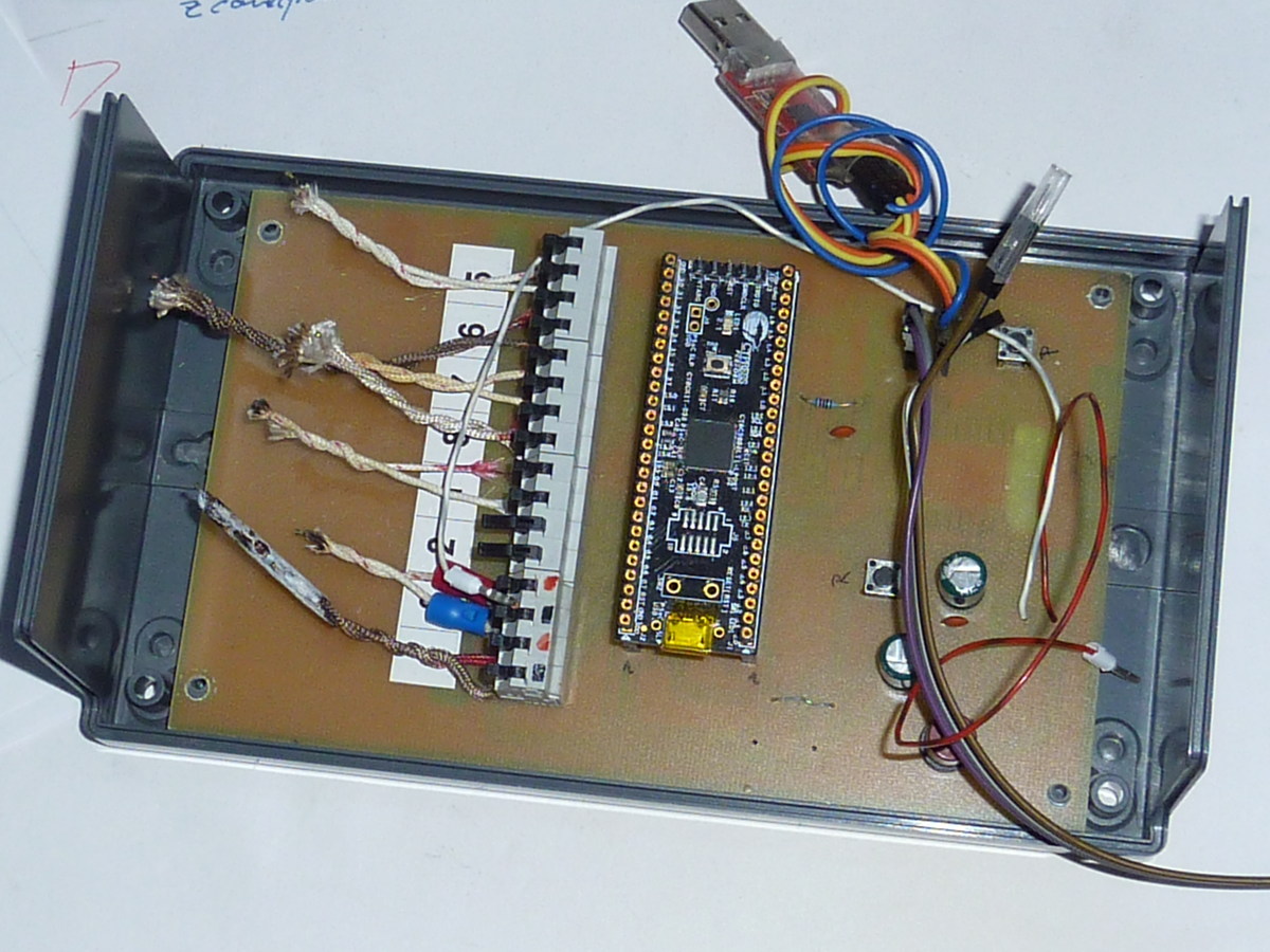

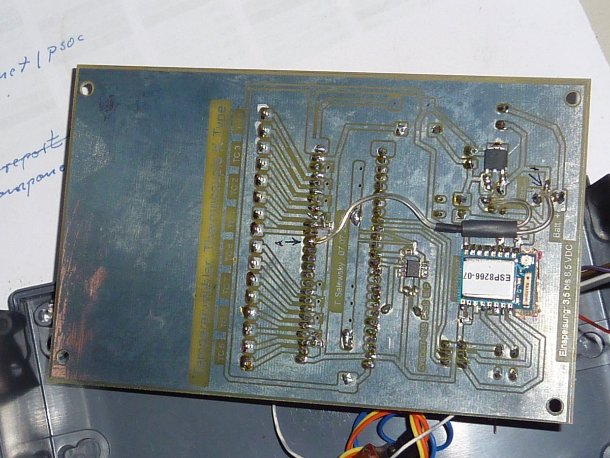

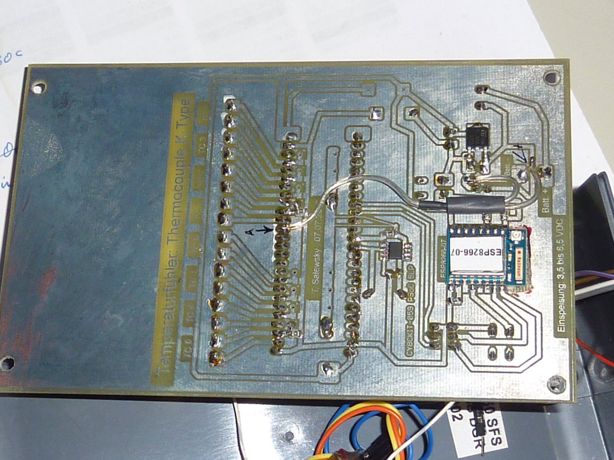

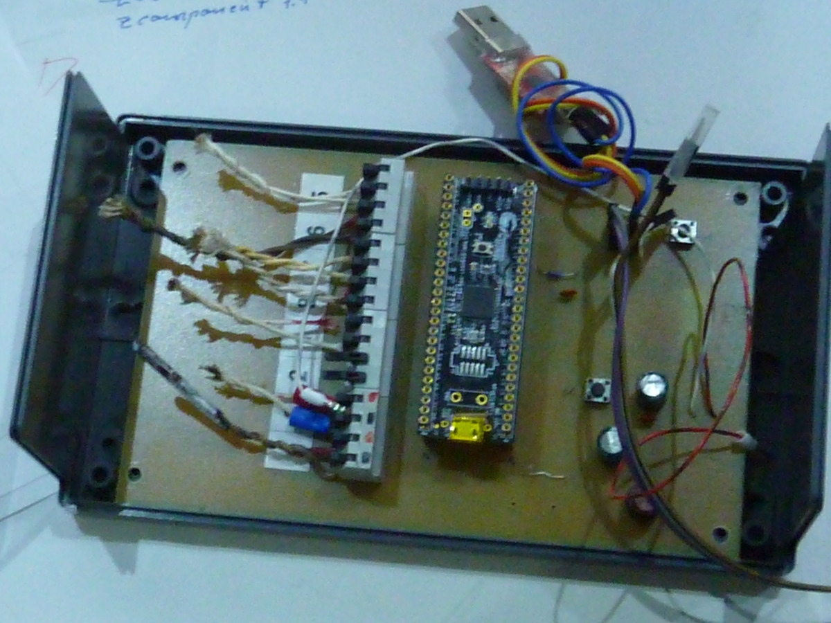

edit: Die Bilder zeigen die Programmierumgebung und zu meinem Projekt
die Platine. Da sieht man auch, daß die Widerstände ausser 2 Stück
weggelassen werden können. Die Batterieüberwachung habe ich später
ergänzt. Der ADC arbeitet nur mit 16 Bit und kann damit 128.000
Wandlungen je Sekunde durchführen. Ist eben Hardware. Der
AnalogMultiplexer kann bis 32 Sensoren ertragen.
#4821866
Hallo Thomas,
das sieht ja gar nicht so kopliziert aus wie ich dachte. Was ist das für
eine Software, mit der du das programmierst? Kann man damit auch andere
Analoge Eingänge realisieren, z.B. Spannungsmessung oder
Widerstandsmessung?
Ich bin dabei für mein Ultraleichtflugzeug ein
Motorüberwachungsinstrument zu bauen, dazu benötige ich zwei Typ J
Thermoelemente, eine NTC-Auswertung und Boardspannungsüberwachung.
Also ist die Sache so zu verstehen, dass ich mit dem PSoC5LP nur die
Analoge Aufbereitung und AD-Wandlung mache, gerechnet wird immer noch im
AVR?
