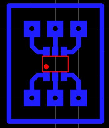

ich habe nicht schlecht gestaunt, als ich dieses Bauteil bekommen habe:
"ROHM  QS6K1FRATR  Dual-MOSFET, Zweifach n-Kanal, 1 A, 30 V, 0.17 ohm,
4.5 V, 1.5 V"
Bevor er auf die Platine kommt, wie kann man ihn testen? Ich wollte
meine geplante große Schaltung Stück für Stück testen, aber bei den
kleinen Dingern komme ich doch nie im Leben an die Pins. :D
Lg

Das ist doch ein SOT23-6-Case.
Etwas für Grobmotoriker.
Da machst du dir einfach eine Adapterplatine mit 2.54-Raster, und du
kannst das Teil auf der Steckplatte bearbeiten, Testen, etc.
Tipp:
Mach dir gleich ein paar mehr solcher Platinen - da kann man auch
SOT23-5 und SOT23-3 drauflöten und auf der Steckplatte verwenden ;-)
