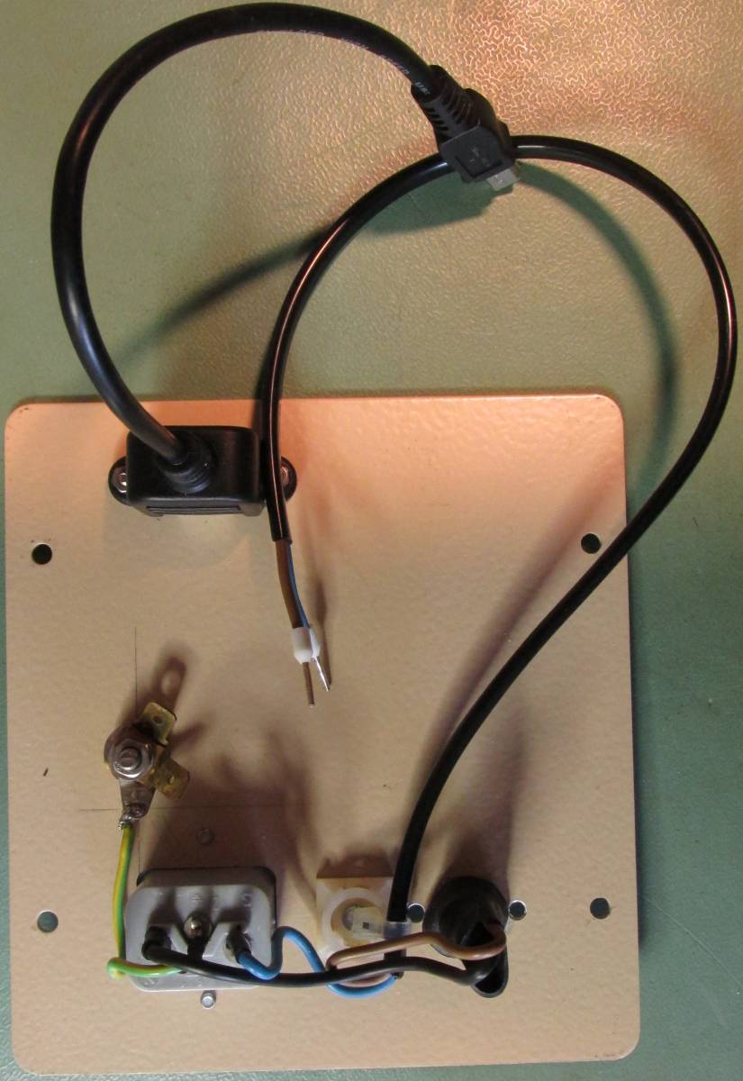

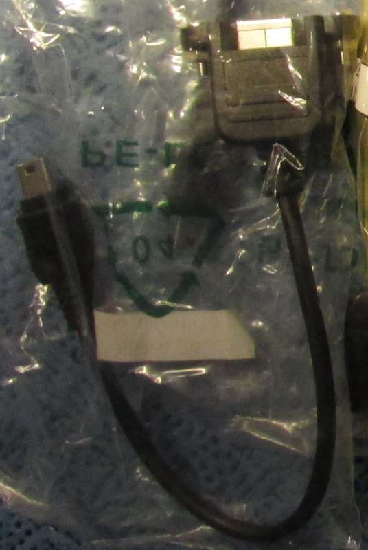

Deine Frage schreit nach einen Arduino-Nano: Ich habe einen solchen in
ein Gerät eingebaut und den USB auf eine USB-B-Buchse an der Rüchwand
herausgeführt. Wenn ich es benötige, bekomme ich per virtuellem COM
Daten geliefert, aber auf dem gleichen Weg kann ich auch neue Software
einspielen.
