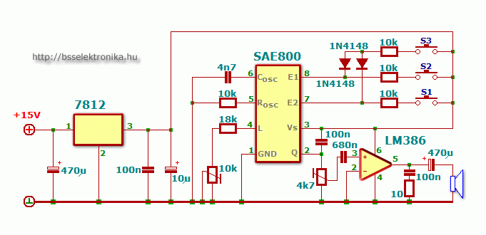

ich versuche gerade die Schaltung eines SAE800 in soweit zu
modifizieren, um den Lautsprecher über GND und Q (Lautsprecherausgang)
betreiben zu können.
In der Referenzschaltung muss der Lautsprecher zwischen Vs und Q
betrieben werden.
Leider habe ich für den extern angebundenen Lautsprecher nicht genügend
Adern frei um den Lautsprecher mit Vs und Q zu versorgen. GND wäre
vorhanden.
Für eure Hilfe als Laie wäre ich sehr dankbar!
Ich bin immer noch auf der Suche nach einer Lösung.

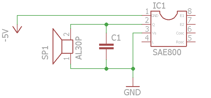

Mit dem Betrieb des SAE800 an umgekehrter Polarität konnte ich gar
nichts zum laufen bringen.
Ich habe es noch mit der Schaltung unten probiert. Grundsätzlich
funktioeniert das, aber mit der Übergabe des Signals zwischen GND und Q
aus dem SAE800 ist das Signal so schwach, dass für ein brauchbares
Ausgangssignal die Verstärkung am LM386 (Gain 1/8) so erhöht werden
muss, dass bei einem Betrieb an einem Netzteil am Ausgang immer ein
Rauschen vorhanden ist, das ich bisher auch mit diversen Filtern
(Kondenstaoren zwischen Bypass/7 und GND und parallel zu Vs/6 und GND/4)
nicht in den Griff bekommen habe.
Hat noch jemand einen Vorschlag für mich?
Danke!

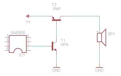

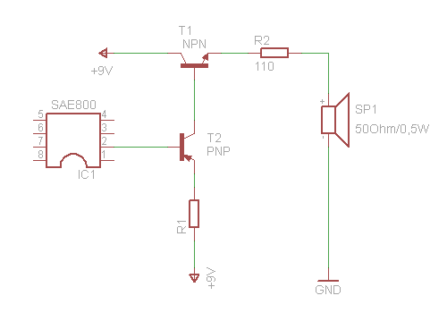

Einfach zwei Transistoren anstelle des OP oP nehmen. Einen PNP für den
LS, und einen NPN der die Basis vom PNP runterzieht. Entsprechende
Widerstände.
Ich denke dass da nur ein Rechteck aus dem SAE rauskommt.
