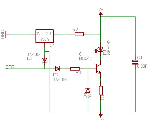

Hi Folks,
Ich baue gerade einen IR-Transmitter für lirc, den ich am seriellen
Port anschließe.
Im IDLE (DTR = -12V) wird der Kondensator aufgeladen auf -12V + 5V =
-7V .
Der Kondensator soll dann wärend des Sendens die Energie liefern.
Wenn gesendet wird, ändert DTR die Polarität, d.h. bezogen auf V- habe
ich +24V. Die wird dann mit der Z-Diode runtergebrochen und steht dem
Eingang der Stromquelle, die durch die Kapazität gespeißt wird, zur
Verfügung.
Ist das soweit in Ordnung ? Oder habe ich noch eine Diode vergessen ?
Mein Problem:
Der Spannungsregler wird während des Sendens ja getaktet und ich weiß
nicht, welche Auswirkungen das haben könnte ?  Wird DTR evt. dadurch
belastet oder wird V+ stark beeinträchtigt ?
Oder soll ich dann lieber das ganze durch einen zusätzlichen Ausgang
z.B. RTS speisen, der konstant ist ?
Gruß ka-long

Ist die SHF... IR-Diode ein Trasmitter-Modul, das gleich die
Signalmodulierung (38kHz o.ä) mitmacht, oder ist das nur ne IR-LED?
Wenn das nur eine LED ist, kannst du dir die ganze Schaltung sparen,
und durch einen Vorwiderstand und gegenpolige Diode an der LED
ersetzen. Die Trägermodulierung muss dann vom Port kommen, Keine Ahnung
ob das Schnell+Frequenzstabil genug geht.
/Ernst

Ich will nicht einfach eine Diode+Widerstand+IR-Diode benutzten:
a) Ich kenne nicht genau die Ausgangsspannung des RS232
b) Ich möchte einen definierten hohen Strom(peak) durch die Diode
haben
c) Ich möchte den Port des Rechners nicht unnötig belasten
D.h. die Reichweite meiner Schaltung ist wesentlich größer, da ich hohe
Peakströme benutze, welche ich dem Port nicht zumuten will und wegen der
Stromquelle bin ich unabhängig von dem Pegel des Ports (solange er mehr
als +-7V hat).
