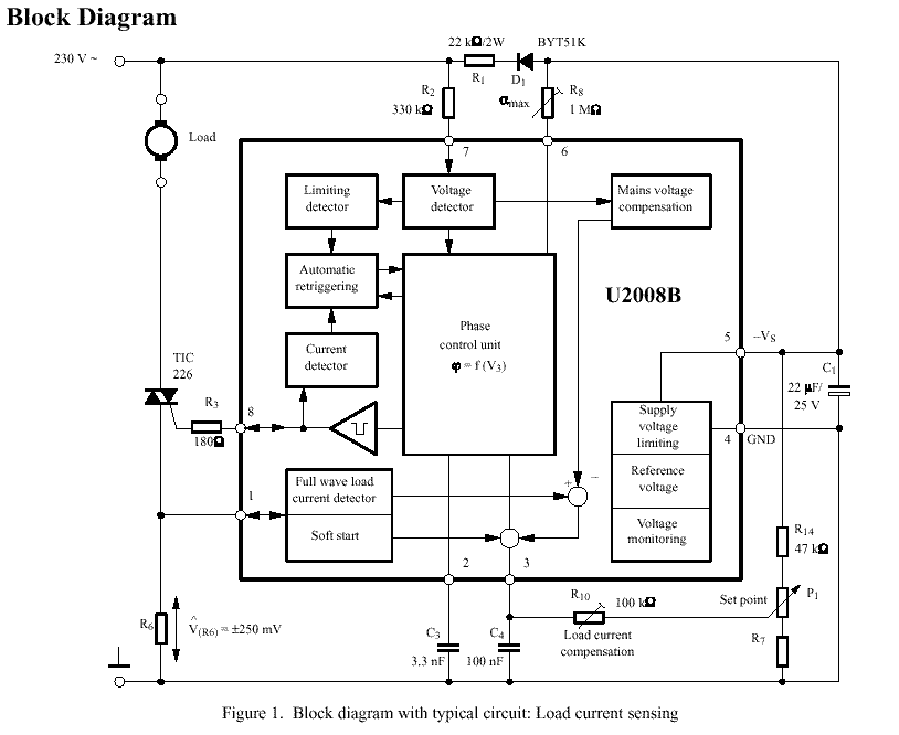

ich will über einen AVR und einen U2008B einen 230Volt-Verbraucher
steuern. Dazu folgende Fragen/Probleme:
o ich verwende Eagle und konnte U2008B in keiner library finden. Bin ich
blind oder muss ich einfach ein generelles DIL8 nehmen ?
o die Beschaltung des U2008B im Anhang stammt aus dem zugehörigen
Datenblatt. Dazu zunächst die dort nicht Dimensionierten Bauteile: R6,
R7, P1....welche Werte muß ich hier wählen und weshalb ?
o wie/wo kann ich einen AVR darin einbinden um die Verbraucherleistung
von 0-100% steuern zu können ?
Vielen Dank schonmal falls mir jemand weiterhelfen kann,
Lars.
Gast #25618
Du hast das Schaltbild des U2008B. Dann kannst Du es mit Übung auch im
Editor zeichnen.
Zu den Widerständen.
R6 ist abhängig von der Load des Motors.R=U/I.
R7 und P1 ermitteln durch Ausprobieren und googlen.
ACHTUNG NETZSPANNUNG LIEGT AN DER GESAMMTEN SCHALTUNG.
NICHTS FÜR ANFÄNGER.
