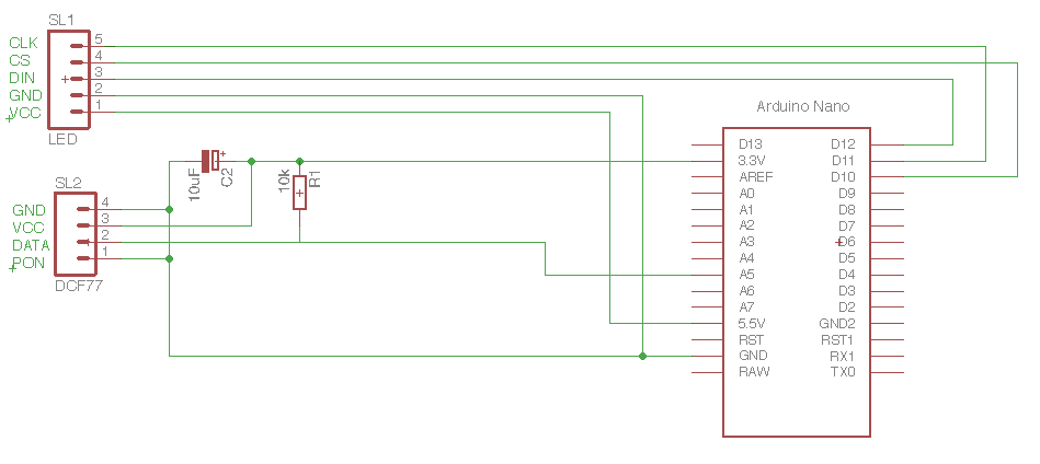

Die Schaltung ist zur Zeit sehr einfach aufgebaut. Ich habe mal
versucht, den Schaltplan zu skizzieren.
@nachtmix: ein Foto habe ich leider aktuell nicht, die Schaltung läuft
aktuell auch noch über ein Breadboard.
@Teo: eine andere Lib habe ich bereits getestet, mit dem selben
Ergebnis.

Mir kam heute Morgen die Idee, das DCF-Modul mit einem separaten
Mikrocontroller auszustatten (ggf. direkt mit einer RTC) und nur die
ausgelesene Uhrzeit via I2C an den Arduino zu übermitteln.
