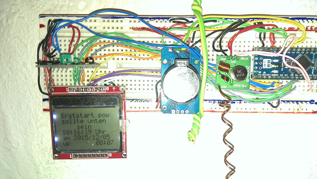

meine Rolladenfunke fährt nun 1 Jahr lang brav um 8:00 Uhr alle hoch und
zum berechneten Sonnenuntergang an meinem Wohnort alle runter.
Alles noch auf dem Steckbrett

Schönes Teil, besonders die Wandhalterung gefällt mir.
Der echte quick'n'dirty Bastler zieht auch nicht die Schutzfolie vom
China-Display ab.

Bemerkenswert finde ich den grüngelben Zusammenhalter.
Erinnert mich irgendwie an den klassischen Lockenwickler.
KA warum....

nun ja sollte schnell gehen, irgendwann portiere ich das auf den
Webserver aber in SW bin ich langsam und schwach
Der hing dort an der Wand weil ich Reichweitenprobleme hatte, in der
größten Entfernung kam nicht immer jedes Kommando an.
Nun mit "Aussenantenne" hängt der Kasten wenigstens im Zählerschrank
unsichtbar, nur die Antenne guckt raus, USB Power gibt es von einem
Y-Kabel aus der Fritzbox mit DC/DC Wandler und einem USB Lanserver
Sharkoon 400 der ermöglicht das PRG Update auch per Netzwerk im
Zählerschrank.

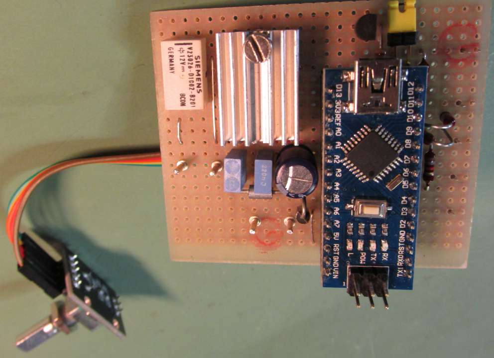

Den Nano habe ich mehrfach verbaut, kaum größer als ein großes DIL-IC.
Dazu holst Du Dir die Arduino-IDE als .zip-File, Auspacken und starten.
Für die Chinesen-Arduinos wird meist noch der USB-Treiber CH341
gebraucht, aber auch der ist fix zu finden.
Der ChiNano komplett braucht hier um die 35mA. Wenn Du den Vorschlag von
Arduino Fanboy umsetzt, sind Controller und USB eben zwei Platinen,
lassen sich als Nano programmieren und handhaben, aber man kann Strom
sparen, weil der USB nicht ständig mitläuft.
Ich würde auf jeden Fall mit der Arduino-IDE starten, da gibt es im
Internet, außer hier, jede Menge Beispiele und Tutorials für. Alles, was
ich auf einem Uno laufen hatte, geht ebenso auf dem, mechanisch deutlich
kleineren, Nano.

Mit der Hardware drumherum kenne ich mich sehr gut aus. Gerade deshalb
habe ich gerne einen Nano auf der Lochrasterplatte und kann auch
abschätzen, ob dessen Möglichkeiten genügen - bislang taten sie es.
