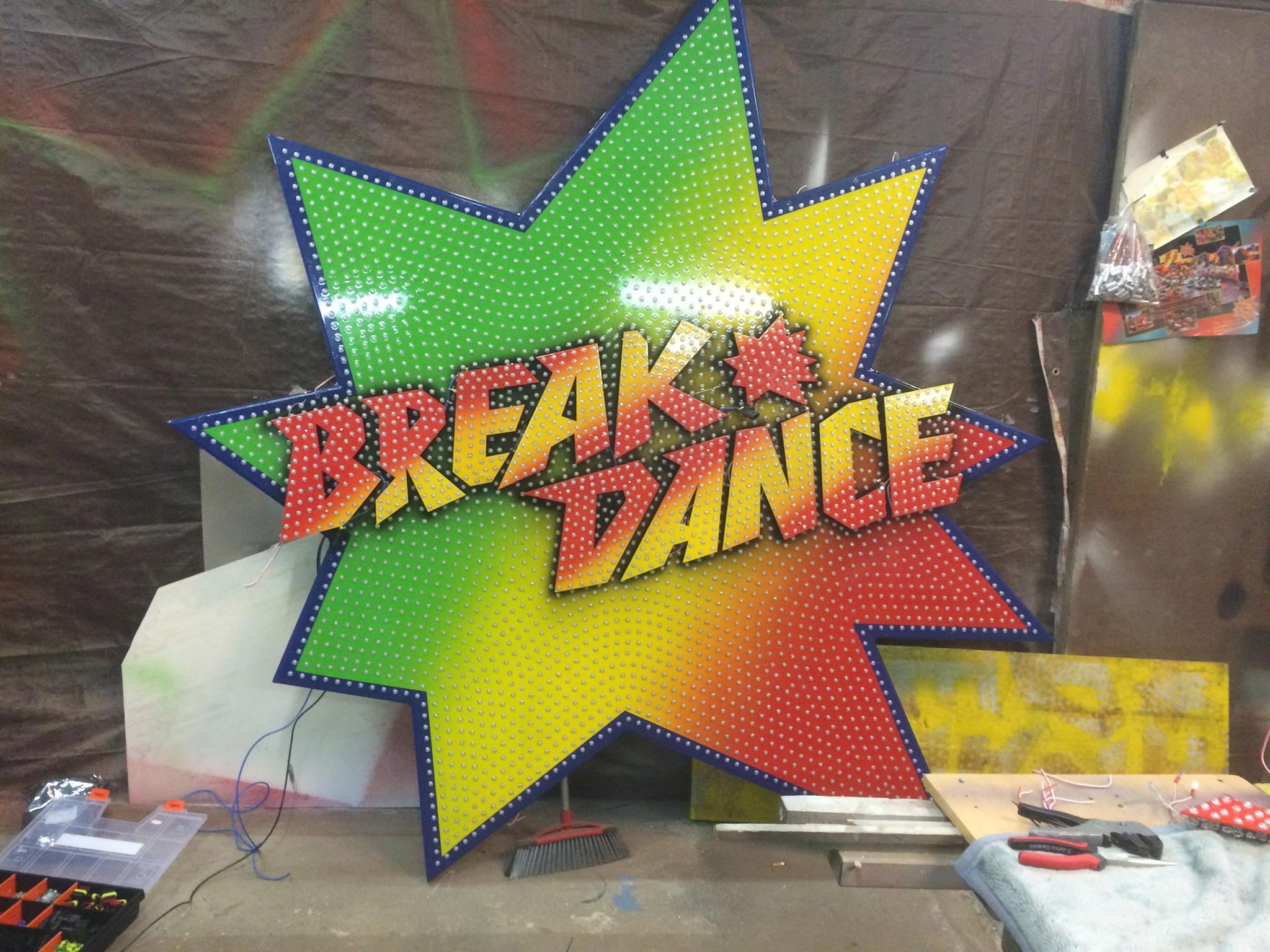

Unter anderem habe ich einen acht Meter langen Logoschriftzug mit 2500
45mm Pixeln(24v) gebaut der bis heute ohne große probleme läuft.
Mein Aktuelles Projekt macht mir da mehr Probleme. Hierbei handelt es
sich um vier Sterne die jeweils mit rund 3600 12mm ws2812 5v pixeln
bestückt sind.
Ich muss dazu sagen das die Pixel nicht im normalen Raster angeordnet
wurden. Ich wollte auch am Tage eine ansprechende Optik wahren sowie am
Abend im Betrieb eine scharfe Außenkante der Sterngrundform. Aus diesem
Grund wurden auch die Buchstaben des Schriftzuges von der Sternfläche
abgesetzt und separat Angesteuert(Bild1).

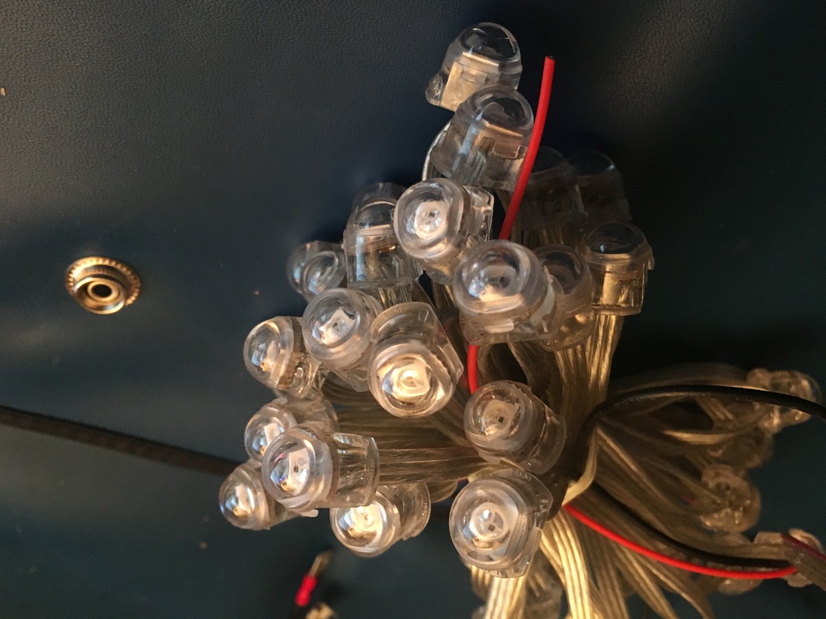

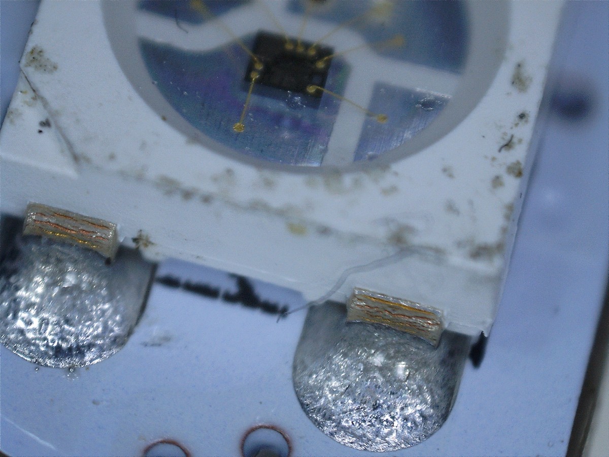

Bild 2 und 3 zeigt die verbauten Pixel eines größeren Asiatischen
Herstellers. Geplant waren 12mm 12v Pixel aber keine Fabrik in China
konnte mir welche mit klarer Linse Herstellen. Weils mir sehr um die
Optik ging und ich persönlich die milchigen Tagsüber furtchbar finde
habe ich letztendlich diese Bestellt. :(

Meine Zeichnung (Bild4) zeigt vereinfacht wie ich die Leds mit Strom
versorge. Gerade sehe ich das ich zwischen Controller und 1. Led ein
Signalverstärker vergessen habe. Diesen nutze ich weil ich 15m von
controller zum Stern überbrücken muss wenn die Sterne montiert sind. Das
Funktioniert meiner meinung nach sehr gut, obwohl es auch ohne ging. ;)
In meinen Tests und momentan benutze ich aber eine deutlich kürzere
Datenleitung direkt an der Matrix was aber auch keinerlei Besserung
bringt.
Durch die angepasste Form des "mappings" der LEDs sehen die leitungen im
Stern natürlich anders aus, ich habe 8 Leitungen die 24v in die
verschieden Bereiche des Sterns verteilen. Die step down konverter habe
ich direkt vor jeder Pixelkette mit der 24v leitung verbunden, dannach
ein elko mit 1000uf.
Der Ground eines Kanals wird vom Controller bis zum letzten Pixel nicht
unterbrochen

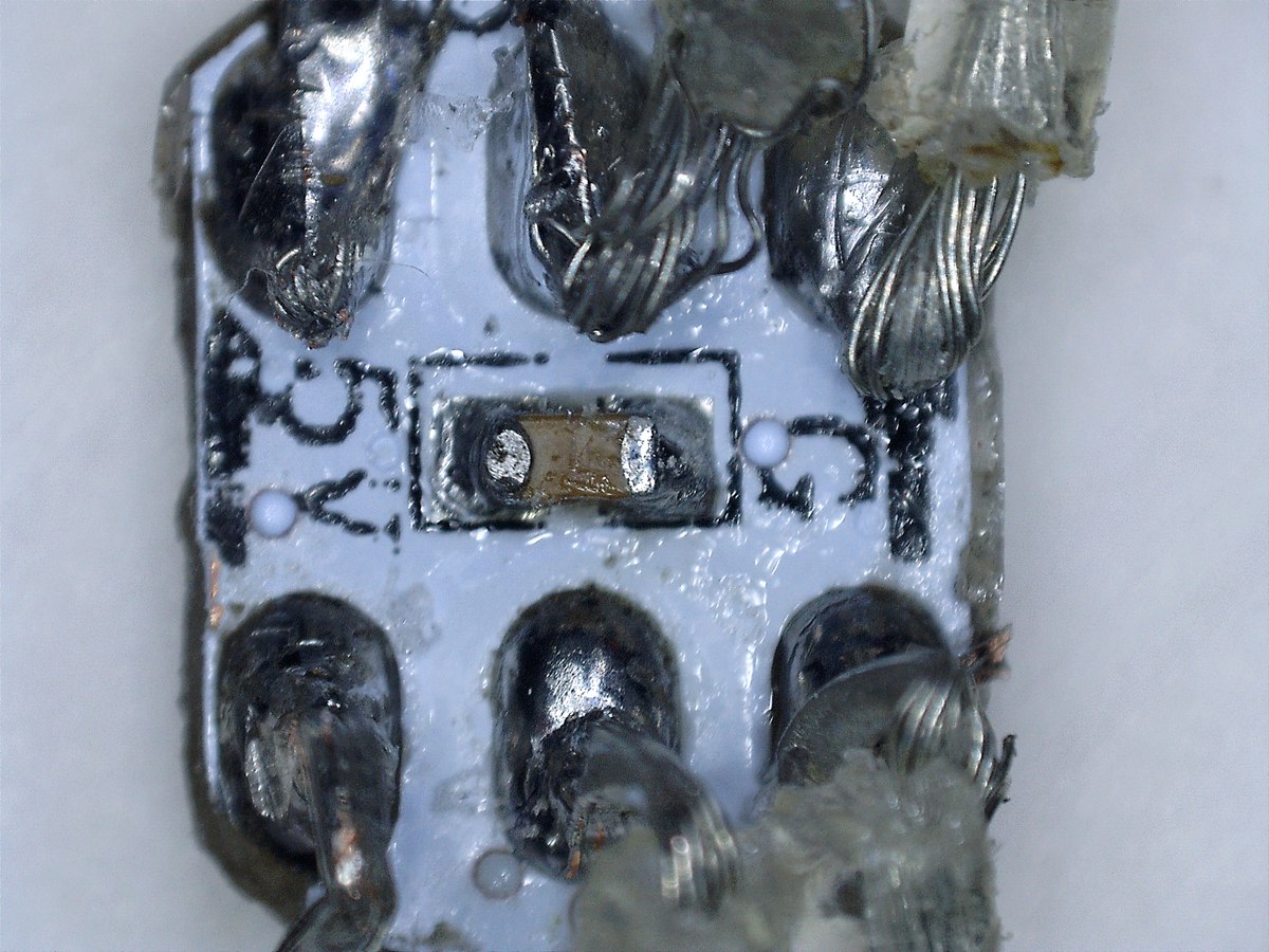

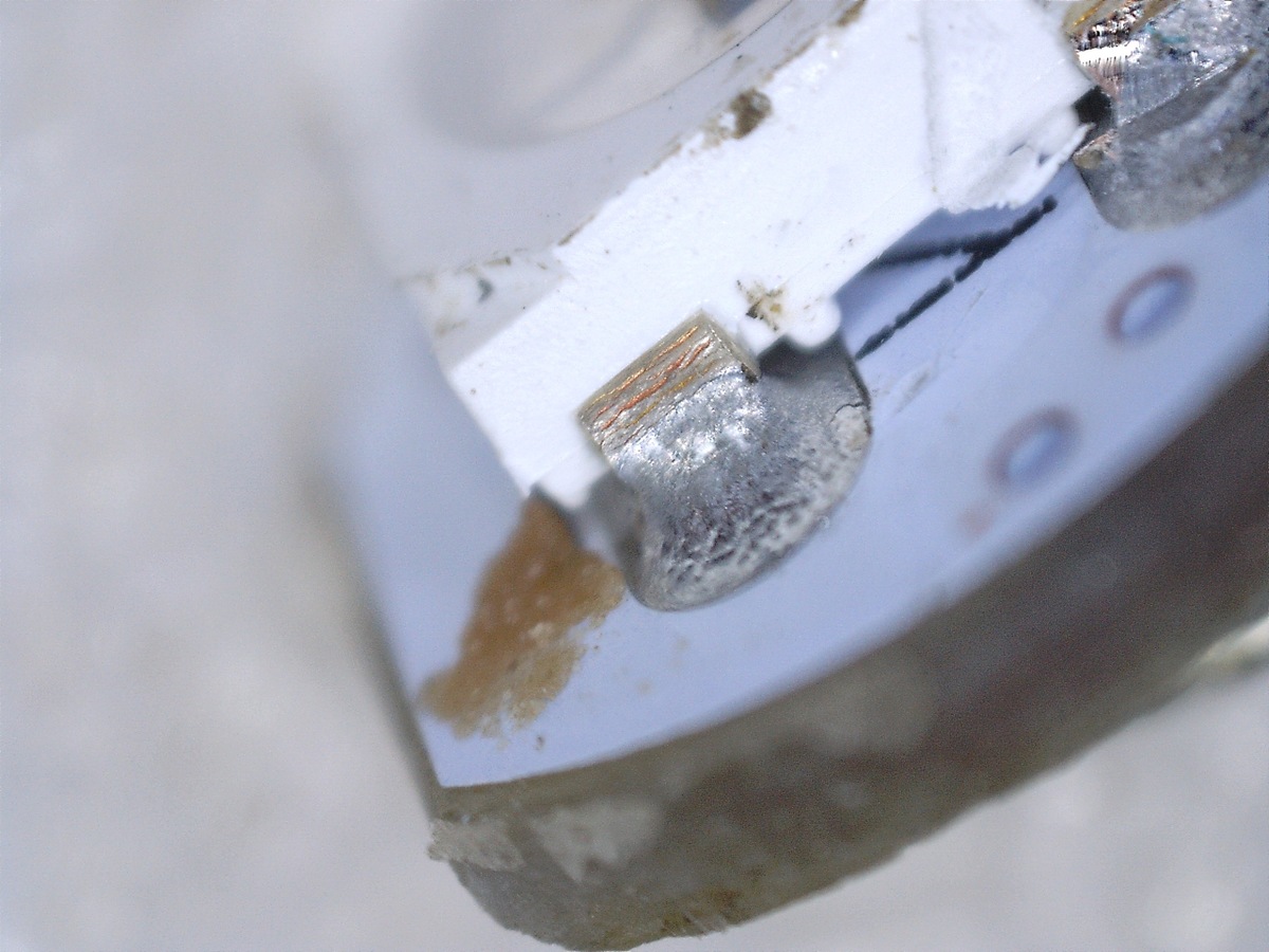

hilfreich wäre. Ich habe auch Bilder von betroffenen Pixeln die ich mit
einem USB Mikroskop gemacht habe falls jemand damit was anfangen kann.

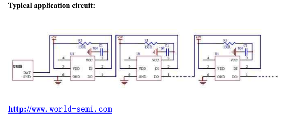

Der "Ingenieur" aus der Fabrik mit dem ich Kontakt hatte nicht ein mal
die Kondensatoren erwähnt,auch nicht nach dem ich nochmal nachgefragt
habe als die Probleme begannen.
Auf dem Datenblatt sehe ich einen wiederstand und einen Kondensator
zwischen vcc und vdd richtig? Diese müssten ja auf der Rückseite der
Platine des Pixels (Bild 3)verbaut sein oder liege ich da komplett
falsch?
Zumindest dicht dran an jeder LED.
Stell Dir die Zuleitung als Induktivität mit vielen kleinen
Zwischenabgriffen vor.
An jedem dieser Abgriffe pulst ein Verbraucher rum was an einer
Induktivität erst zum Spannungseinbruch und dann zur Spannungsüberhöhung
führt.
Große Elkos bringen da nicht viel das sollten kleine Keramische
Kondensatoren sein.
Was ich auf dem Briefmarkengroßen Bild erkennen kann sind die Kerkos
drauf, aber kein Widerstand zur nächsten LED.
Bleib unterhalb der spezifizierten 5V und speise lieber häufiger ein.
Alles was über LED Spannung + Regelbereich ist muß in Wärme verbraten
werden. Die werden Deine perfekt gekapselten LEDs aber kaum los.

Spezifiziert sind SMD Bauteile im allgemeinen für zwei Lötungen wegen
doppelseitiger Bestückung.
Durch die Zuleitungen bekommen die quasi schon die dritte Lötung.
Das Manuelle Handling in China noch ohne Kappe ist auch kritisch weil
Bonddrähte brechen können wenn Druck auf die Linse ausgeübt wird.
Da gibt es ein dutzend Fehlerquellen die man nur durch eine
kontrollierte Fertigung in den Griff bekommt.
Nettes Video.
Habe Deine Lichtshow beim letzen Bremer Freimarkt bewundert während ich
den sehnigen Schweinehintern im Brötchen zernagt habe.
Ich könnte mir einen ganz anderen Aufbau vorstellen.
Eine 'größere' PCB die hinter den Stern geschraubt wird, ob einzelled
oder Gruppen ist egal, Hauptsache vernünftige Steckverbindungen, Kühlung
für die LED und ein überspannungsschutz gegen die harschen Bedingungen
eines Fahrgeschäftes mit XXX KW Anschlussleistung.
Die LED schaut durchs Loch, das Loch wird vorher mit klarem Verguss
verschlossen bzw. mit einer Lightpipe, somit keine störenden 'Gnubbel'
mehr die rausschauen.
OP #4828445
Genau darüber habe ich,angeregt durch einen anderen Thread schon mal
nachgedacht. Das wäre ja dann ein Fehler in der Herstellung oder wie
sollte ich die fehlenden wiederstände hinzufügen?

Aber das in Bremen waren wir leider nicht. :D Es gibt in Deutschland
rund 50 Fahrgeschäfte gleicher Bauweise.
Unser Break Dance war seit seiner Herstellung nicht mehr in seiner
Mutterstadt Bremen. :P
Schlechtes Design.
Könnte man chinesische Hersteller für schlechtes Design in Haftung
nehmen gäbe es 50% der billigen China Ware nicht.
Du bekommst die als bereits verdrahtete 'Lichterkette'?
Dann hilft nur aufschneiden, Widerstand rein und Schrumpfschlauch
drüber.
(für Widerstand mit 'ie' wird man hier geteert und gefedert)

Bei Deinen China PCBs sehe ich einen ganzen Haufen von potentiellen
Problemen.
Die PCB werden nicht ritzgetrennt sondern gebrochen.
Die Kräfte übertragen sich auf die Bauteile und können schädigen.
Lackiert oder sonstwie gegen Feuchte geschützt sind die auch nicht.
Widerstand, Wärme abfuhr und vielfache Lötbelastung habe ich schon
erwähnt ebenso das völlig unbekante Handling während der Produktion.

Anbei noch ein paar Fotos von der Betroffenen LED die ich mühevoll aus
ihrem Plastikmantel geschält habe. Leider habe ich eine Leitung dabei
durchtrennt(5v).

Gast #4833334
Servus,
also die Fotos sehen so aus als ob die leds nicht korrekt gelötet worden
sind. Die einzelnen Drähte berühren sich doch.
Außerdem sehen diese vermoost aus und das Lötzinn scheint eine
Oxidationsschicht zu haben?
Sind diese Linsen Wasserdicht?

Gast #4835174
Chris T. schrieb:
> Wenn ich bei einer betroffenen LED mit dem Feuerzeug auf die Linse
> klopfe bzw spätestens wenn ich hinten die Kabel leicht Auseinander ziehe
> funktionieren sie wieder ohne Probleme oder Flackern, die einer mehr die
> andere weniger Lange, aber meist fallen sie dann bald(stunden,tage)
> komplett aus.
Das Fehlerbild kenne ich.
1.
Schlechte Bondverbindung durch Fehler des LED Herstellers.
Tritt eigentlich nur Chargengebunden auf.
2.
LED wird auf der Silikonlinse mit dem Sauger gegriffen und mit zu hohem
Druck in die Lötpaste gesetzt.
Dabei brechen die Bondverbindungen und werden nur noch vom Verguss
gehalten was teuflische Wackelkontakte ergibt.
Der Klassiker bei Bestückern die sich noch nie damit beschäftigt haben
das LEDs empfindsame Geschöpfe sind.
Wenn Du es genau wissen willst wende Dich an das Frauenhofer Institut
(ISIT) und lass Schliffbilder von defekten LEDs machen.
http://www.isit.fraunhofer.de
Ich an Deiner Stelle würde parallel ein eigenes Design in Auftrag geben
das von vornherein auf einfache Montage und Schutz gegen Umwelteinflüsse
ausgelegt ist.
