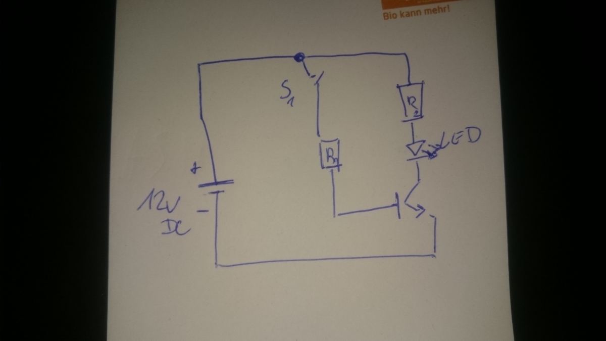

Moin, ich möchte mir eine Schaltung (möglichst simpel) bauen. Diese soll solange der Taster gedrückt ist ein LED-Band einschalten. Wird der Taster nicht mehr gedrückt, sollen die LEDs ausgehen. Im Anhang habe ich die geplante Schaltung fotografiert. Müsste so klappen oder? Grüße
Ja. Äää... kann der taster nur wenige mA. O.zu was braucht's den Transi?
Den Transistor damit die LEDs den Taster nicht zerlegen

Auf dem Plan ist aber nur eine LED
Richtig, sorry! Es soll aber wie oben beschrieben ein LED-Band geschaltet werden.

Es fehlt der Pulldown an der Basis!
#4829786
DanVet schrieb: > Es fehlt der Pulldown an der Basis! Wozu wird der benötigt?
DanVet schrieb: > Es fehlt der Pulldown an der Basis! Ubs... :) Sorry TO, greif nur /event./ weiteren Fragen vor..... https://www.mikrocontroller.net/articles/Transistor#Wie_finde_ich_den_richtigen_Transistor_f.C3.BCr_eine_LED-Ansteuerung.3F
#4829793
Olmau schrieb: > DanVet schrieb: > >> Es fehlt der Pulldown an der Basis! > > Wozu wird der benötigt? 1.) zum Entladen der Basis, wenn der Taster losgelassen wird 2.) damit die Basis auf einem definierten Potential liegt, wenn der Taster nicht gedrückt ist.
DanVet schrieb: > Olmau schrieb: >> DanVet schrieb: >> >>> Es fehlt der Pulldown an der Basis! >> >> Wozu wird der benötigt? > > 1.) zum Entladen der Basis, wenn der Taster losgelassen wird > 2.) damit die Basis auf einem definierten Potential liegt, wenn der > Taster nicht gedrückt ist. Oh ja, richtig! Vielen Dank. Habe ich nachgebessert!

Wieviel Ampere fließen denn da? Ein Relais könnte das auch erledigen.
Olmau schrieb: > Wozu wird der benötigt? Definierter Zustand, sicheres und komplettes abschalten garantiert. Offene Basis, undefiniert was passiert, teils durch gesteuert, LED glimmen, Transi überhitzt......
BlaBla schrieb: > Wieviel Ampere fließen denn da? > Ein Relais könnte das auch erledigen. 0,5A werden es ca. sein.

Ich würde das halbe Ampere über den Taster direkt steuern. Die Schaltung ist okay.

Teo D. schrieb: > Definierter Zustand, sicheres und komplettes abschalten garantiert. > Offene Basis, undefiniert was passiert, teils durch gesteuert, LED > glimmen, Transi überhitzt...... Bei bipolaren Transistoren brauchst du keinen Pull-Down, wenn kein Strom mehr in die Basis fließt, fließt auch kein Kollektorstrom mehr. Bei Mosfets brauchst du schon einen Pull-Down. Wen's interessiert...
Googler schrieb: > Bei bipolaren Transistoren brauchst du keinen Pull-Down, wenn kein Strom > mehr in die Basis fließt, fließt auch kein Kollektorstrom mehr. Ich wäre vorsichtig, das SO zu Pauschalieren!
#4829905
Teo D. schrieb: > Ich wäre vorsichtig, das SO zu Pauschalieren! Ein MOSfet ist viel empfindlicher da er im Prinzip spannungsgesteuert ist und man zu schalten im Prinzip keine Energie braucht. Ein Bipolar-Transistor in obiger Schaltung ist ein Stromverstärker, für jedes 100mA Laststrom muss auch 1mA (Stromverstärkung 100) Strom in die Basis fließen. Sich 1 mA über die "Luft" einzufangen ist nicht ganz so einfach.
Googler schrieb: > Ein Bipolar-Transistor in obiger Schaltung ist ein Stromverstärker, für > jedes 100mA Laststrom muss auch 1mA (Stromverstärkung 100) Strom in die > Basis fließen. > > Sich 1 mA über die "Luft" einzufangen ist nicht ganz so einfach. Es reicht aber, wenn nur wenige µA fließen. Dann kann es sein, dass die LEDs "glimmen". Außerdem kommt dieser Strom nicht nur über die "Luft". Es gib auch den Kollektor-Basis-Reststrom. Ob es wirklich nötig ist, ist eine andere Frage. Ich würde mir aber darüber nicht lange Gedanken machen nur um ein paar Cent für den Widerstand zu sparen.

DanVet schrieb: > 1.) zum Entladen der Basis, wenn der Taster losgelassen wird Du hast einen bipolaren Transistor verstanden? Da gibt es nichts zu Entladen. Dietrich L. schrieb: > Es reicht aber, wenn nur wenige µA fließen. Dann kann es sein, dass die > LEDs "glimmen". ... und wenn es doof kommt, der Transistor warm wird, weil nicht richtig auf. > Ob es wirklich nötig ist, ist eine andere Frage. Ich würde mir aber > darüber nicht lange Gedanken machen nur um ein paar Cent für den > Widerstand zu sparen. Genau die richtige Sichtweise. Ein sauberes Schaltungsdesign will den B-E-Widerstand, beim Einzelstück ist der kein Kostenfaktor.
