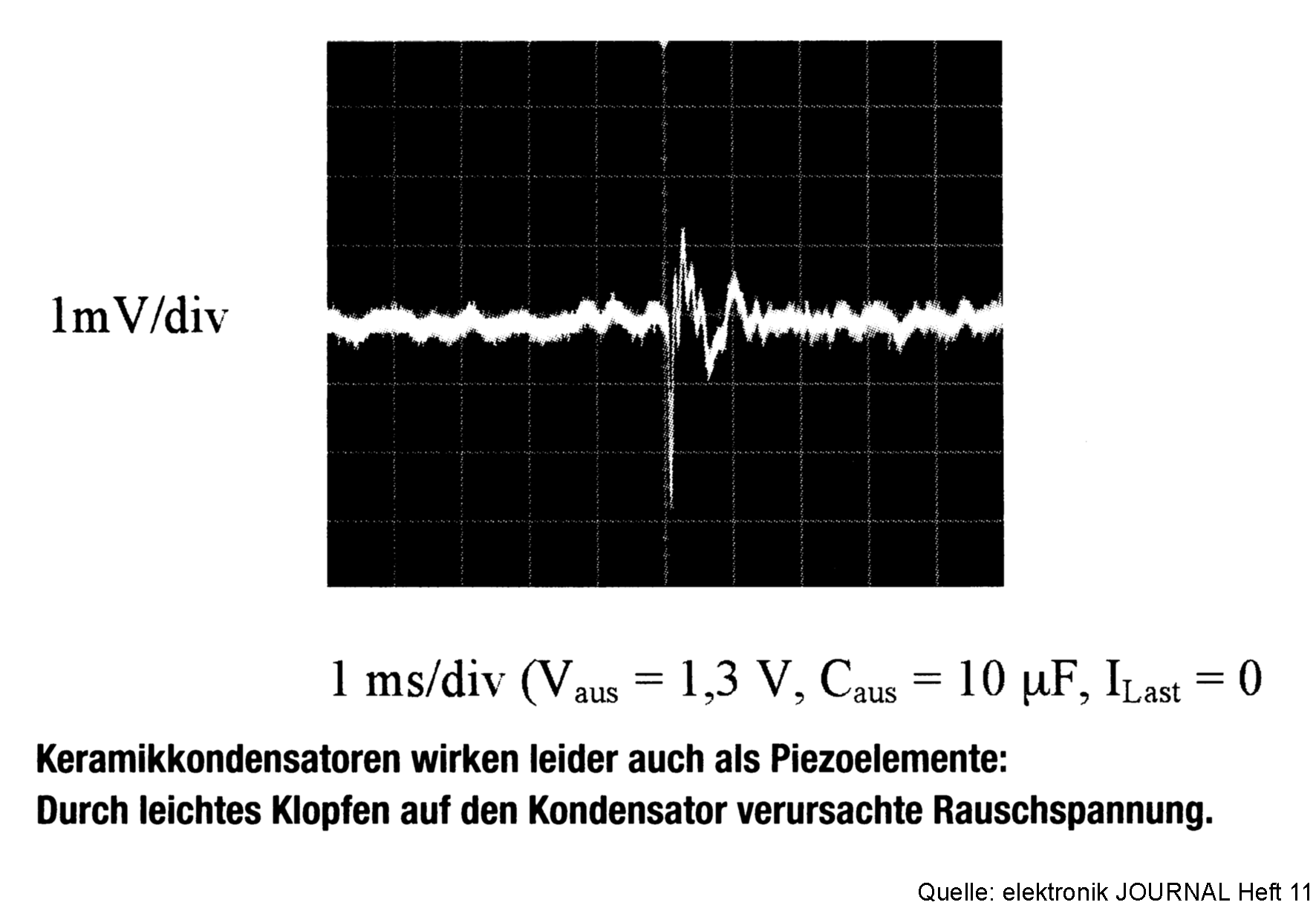

gerade habe ich in der Zeitschrift "elektronik Journal, Heft 11, S.
50" die Ursache für die Klopfempfindlichkeit einer von mir aufgebauten
Verstärker- und Filterschaltung gefunden: Keramikkondensator verhalten
sich wie Piezoelemente (siehe Anhang).
Lässt sich anhand der Datenblätter zu den Kondensatoren irgendwie
herausfinden, wie klopfempfindlich diese sind? Bisher habe ich noch
nirgends derartige Angaben gefunden.
Oder bleibt als einzige Möglichkeit, bei Schaltungen mit hoher
Verstärkung auf Folienkondensatoren zurückzugreifen?

Gast #311768
> Ich denke, der Effekt dürfte in normalen Dimensionen absolut
> vernachlässigbar gering sein.
Das dachte ich auch immer, aber nachdem ich bei der oben genannten
Schaltung die Kondensatoren in der Filterschaltung durch welche von
einem anderen Hersteller ersetzt hatte, wurde die Klopfempfindlichkeit
deutlich geringer. Vorher hat die Schaltung sogar wie ein Mikrofon
gewirkt und ich konnte Händeklatschen im Oszilloskop sehen.
Der Effekt ließ sich durch einlöten von Kondensatoren eines dritten
Herstellers wieder verstärken.
Ich habe aber keine Lust, durch herumprobieren Kondensatoren
auszuwählen. Hat jemand einen besseren Vorschlag?
P.S. In meinem Fall handelte es sich um Keramikkondensatoren zwischen 1
pF und 470 nF in den Baugrößen 0805 und 0603, wobei die Kondensatoren im
nF Bereich am empfindlichsten waren.
