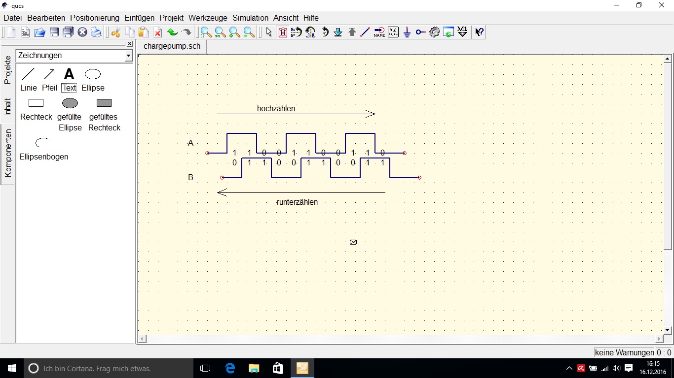

ich möchte mit einem Encoder, der das Signal wie im Bild oben zu sehen
ist aus gibt. Im Uhrzeigersinn hochzählen lassen, und gegen den
Uhrzeigersinn herunter zählen lassen. Ich suche jetzt aber erst mal eine
simple Lösung.  Zb. Über  PD0 (Signal A) und PD1 (Signal B)  beim
Atmega88 einlesen.  Aber ich komme nicht drauf. Welche kombi ich hier
auswerten soll, wenn ich zb. A hochzähle, und dann die Richtung wechsle,
wie ich B runter zählen lassen kann.  Ich stelle mir das so vor
 if (!(PIND&(1<<PD0))) {A++;}
  oder , wenn A=1 & B !=1 A++ sonst B--. Hätte hier jemand mal nen Tipp
für mich? Ausser die Suchfunktion gray Code usw…. wenn ich zum
höchzählen nur High auswerte und runter nur Low, dann geht sich das auch
nicht aus
Grüsse Huber

AB encoder auswerten geht besser mit (flank)interrupts. Wen A eine
LOW-HIGH Uebergang sieht, gehts du in ISR. In ISR konnen sie dan die
abhangig von Zustand  B eine Zaehler up oder down aenderen. Mit eine
HIGH_LOW Flanke das geleiche, aber jetz invers zaehlen. Nur die actuelle
Zustand anschauen geht nicht !
Das ist nicht nur aus Prinzip eine ganz schlechte Idee und funktioniert
nur mit idealen Signalen, nach der Beschreibung gehen auch die Flanken
an B verloren und die Auflösung wird halbiert.
