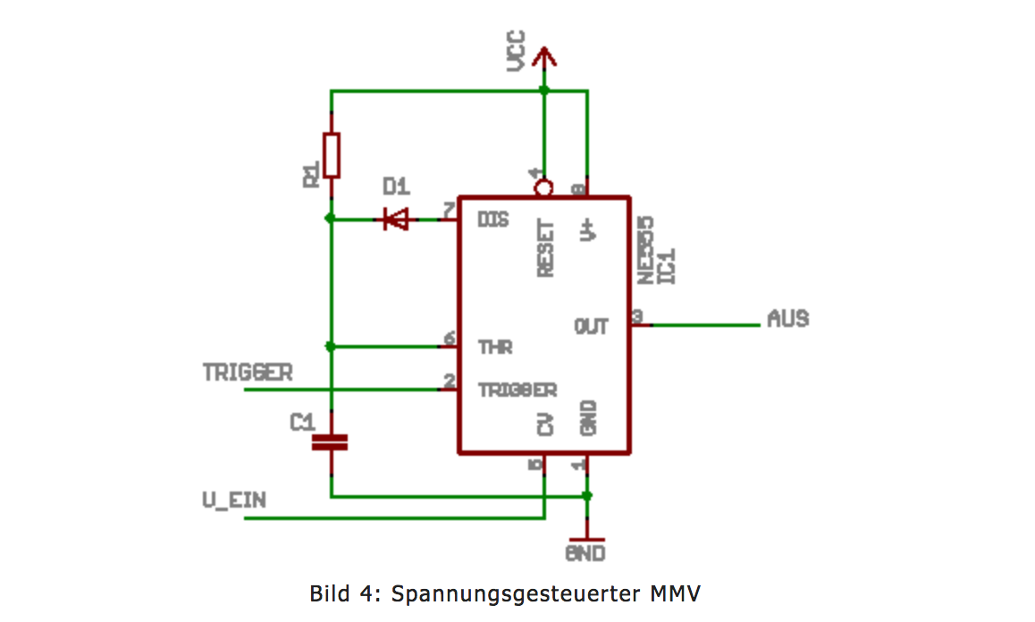

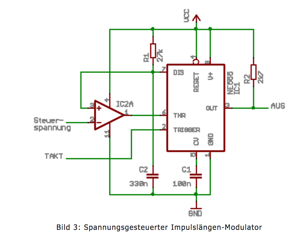

suche eine einfache Möglichkeit für ein spannungsgesteuertes Monoflop.
Trigger & Retriggerbar
Zeitbereich von 0 bis ungefähr 1 sekunde.
habs mit nem 555 probiert, was aber recht ernüchternd ausfällt.
Vielleicht kennt jemand nen anderen Baustein mit dem das zu machen ist?
oder ne gute Idee....
bei sämtlichen googleversuchen lande ich immer beim 555
besten dank und grüße
jan
OP #4831378
hab mich an diesen beiden schaltungen versucht.
schaltung ohne opamp funktioniert so eben, allerdings nur ohne die
diode.
schaltung mit opamp scheint einen so minimalen regelbereich zu haben,
das mir das ganze fast ein wenig willkürlich erschien.
hab nen tl072 benutzt. einmal mit 5V GND und einmal 15/-15 versorgt.
kein unterschied.
schaltung auf 5V
trigger ist ein nadelimpuls von vielleicht 0,5ms

Also da würde mir direkt einfach ein schmitt trigger mit kondensator und
nem parallelen widerstand am kondensator einfallen. Wenn nur 5V am
Kondensator anliegen dann wird die schwelle am schmitt trigger natürlich
schneller unterschritten und der impuls dauert kürzer als wenn du zB 12V
nimmst. in welcher bereich man die länge so geändert kriegt ist die
andere frage. Alternativ binärzähler + spannungsgesteuerten astabilen
multivibrator wie zB den 4046
