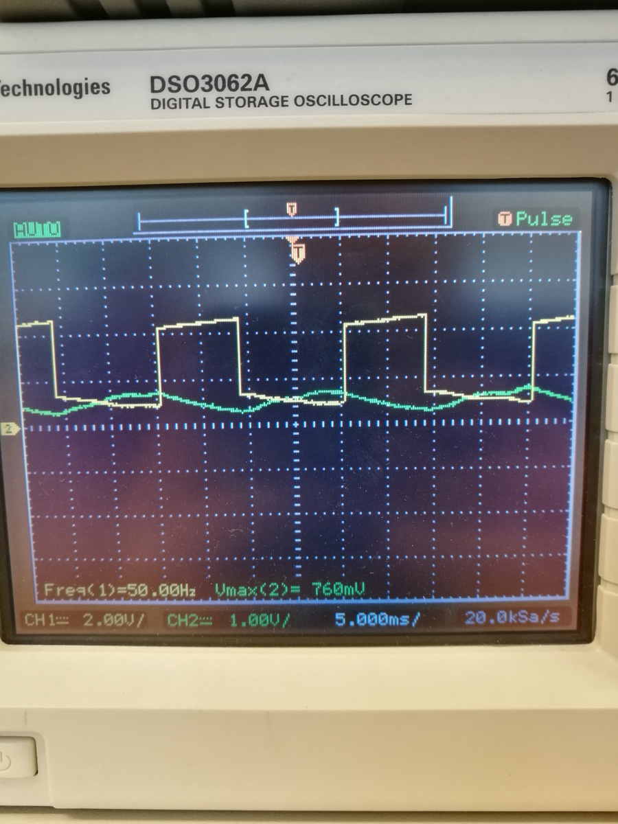

für eine Anwendung betreibe ich einen Getriebemotor über einen Mosfet.
Der Mosfet (IRF7607) wird mittels ATXMEGA256A3 mit einem PWM Signal
angesteuert (siehe Anhang)
Auf mikrocontroller.net habe ich gelesen, dass man ein
Aluminiumkondensator und mehrere Folienkondensatoren parallel schalten
soll zum Motor.

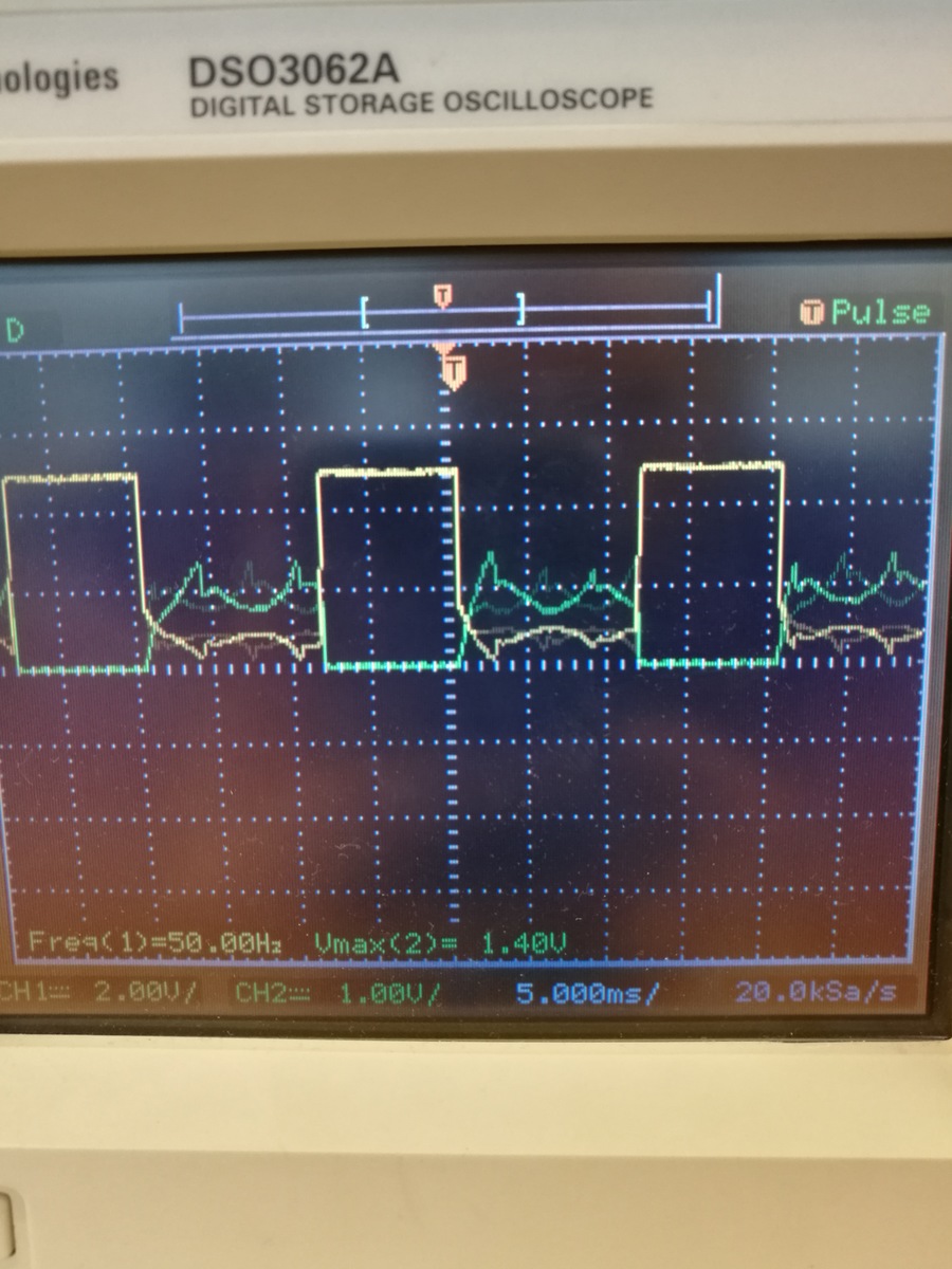

Habe dass ganze mal mittels einem Oszi aufgezeichnet wenn ich
Kapazitäten parallel schalte.
Angefangen mit 1µF bis hin zu 1000µF.
Das beste Ergebnis gab es tatsächlich bei letzteren.
Da war es dann aber egal was ich an Folienkondensatoren parallel
geschalten habe (10µF), ist auch logisch da die 10µF nicht einmal die
Toleranz von dem 1000µF abdecken.

Dann hast du was falsch verstanden. Die Kondensatoren gehören an die
STROMVERSORGUNG. So wie es in deiner Schaltung dargestellt ist.

Das hast du sicherlich nicht gelesen, und deine Schaltung zeigt die
1000uF auch nicht parallel zum Motor, sondern als Stützkondensator zur
Motorspannung.
> Angefangen mit 1µF bis hin zu 1000µF. Das beste Ergebnis gab es
Was heisst denn bestes Ergebnis? Dass deine Schaltung mit dem uC vom
laufenden Motor nicht gestört wird und die Störeinflüsse auf die
Versorgungsspannung möglichst gering sind, sollte das Ziel sein.
> Folienkondensatoren parallel geschalten habe (10µF), ist auch logisch da
> die 10µF nicht einmal die Toleranz von dem 1000µF abdecken.
Auch das ist für Stützkondensatoren falsch, denn die sollen schnelles
Umschalten von hohem Strom glätten, und während grosse Elkos den hohen
Strom länger liefern können als kleine Kondensatoren, sind kleine
etheblich schneller dabei den Strom zu liefern. Daher verwendet man an
kritischen Stellen (FPGA, Pentiums) eine ganze Batterie von
Kondensatoren.
