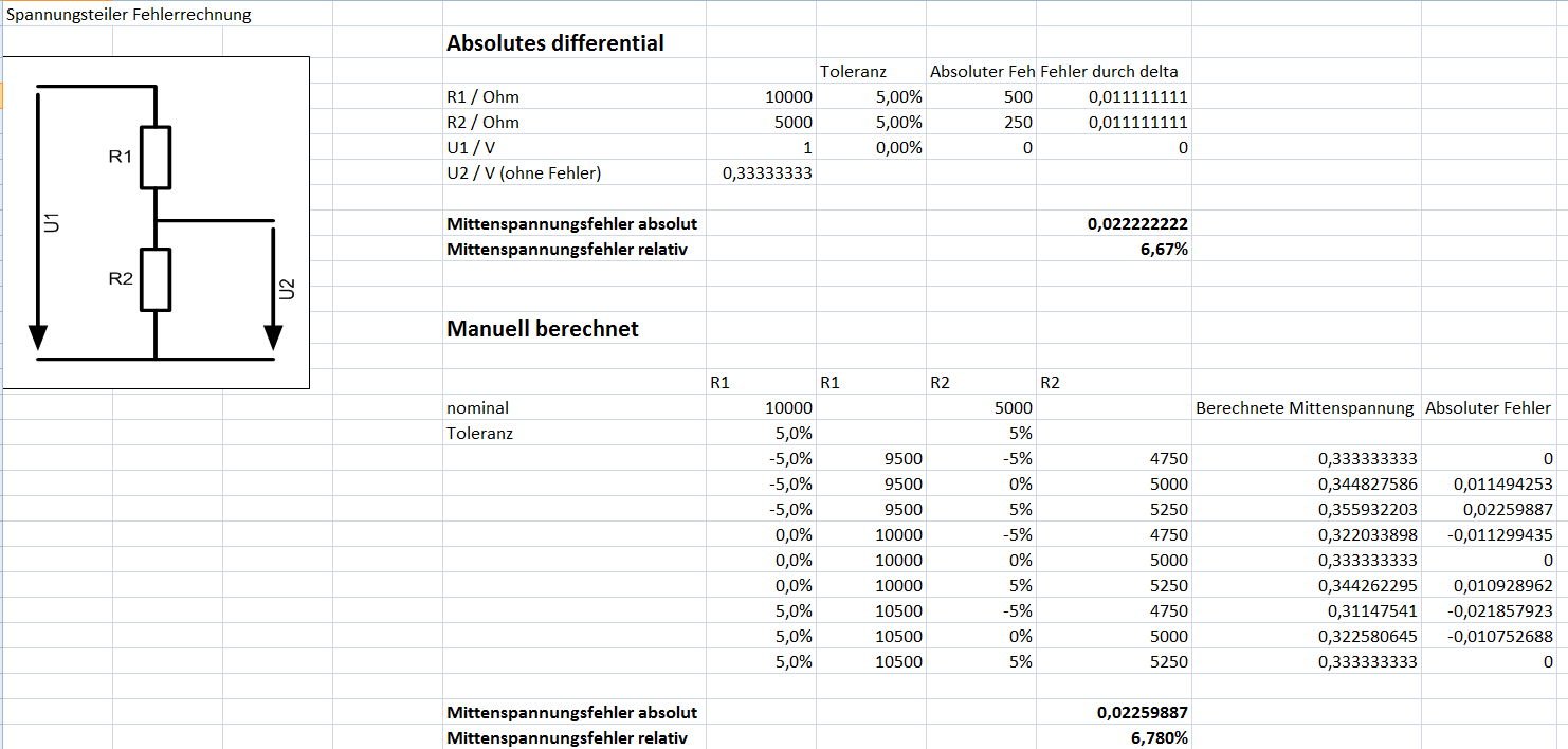

Ich bin gerade dabei den maximalen Fehler eines Spannungsteilers zu
berechnen.
Die Eingangsspannung hat per Definition keinen Fehler, da in der
Anwendung die Mittenspannung relativ zur Eingangsspannung des
Spannungsteilers gemessen wird.
Theoretisch weiß ich wie ich das rechnen muss.
Totales Differential.
Ich habe meine Ableitungen auch durch meinen Bruder einmal querchecken
lassen.
U2=R2/(R1+R2)*U1
dU2 nach dR1=-R2/(R1+R2)^2*U1
dU2 nach dR2=R1/(R1+R2)^2*U1
|Delta R1|=<Toleranz von R1>*R1(nominal)
|Delta R2|=<Toleranz von R2>*R2(nominal)
Absoluter Fehler:
|dU2 nach dR1|*|Delta R1|+|dU2 nach dR2|*|Delta R2|
Dann habe ich mal die Rechnungen in Excel eingetippt und mit händisch
berechneten Werten verglichen.
R1=10k 5%
R2=5k 5%
V_in=1V
U_mid= 0,33V
Totales Differential:
Absoluter Fehler 22,22mV
Relativer Fehler: 6,67%
Excel:
Hier habe ich einfach alle 9 Varianten (also R1 und R2 jeweils mit +5%,
0%, und -5% in allen möglichen Kombinationen) berechnet.
Absoluter Fehler 22,59887mV
Relativer Fehler: 6,78%
Kann mir hier irgendjemand helfen wo ich einen Fehler drin habe?
Viele Grüße
Martin

Deine Fehlerrechnung ist eigentlich richtig. Du vergisst dabei aber die
"quadratischen" Fehler. Du berechnest quasi den Einfluss von R1 bei
normalem R2 und umgekehrt. Für eine "genaue" Fehlerrechnung (beachte die
Anführungszeichen) müsstest Du den jeweils schlechteren Fall des anderen
Widerstands heranziehen.

Befriedigt das deine Lehrer?
Der Nutzwert ist schon recht karg gegenüber der Betrachtung von:
a) R1 und R2 haben Nominalwert, Minimalwert und Maximalwert
b) R1 hat Minimalwert, R2 Maximalwert
c) R2 hat Minimalwert, R1 Maximalwert
Dies und alle Zwischenwerte dürfen die Funktion nicht beeinflussen,
sonst sind die Toleranzen (oder der Lieferant?) falsch gewählt.
