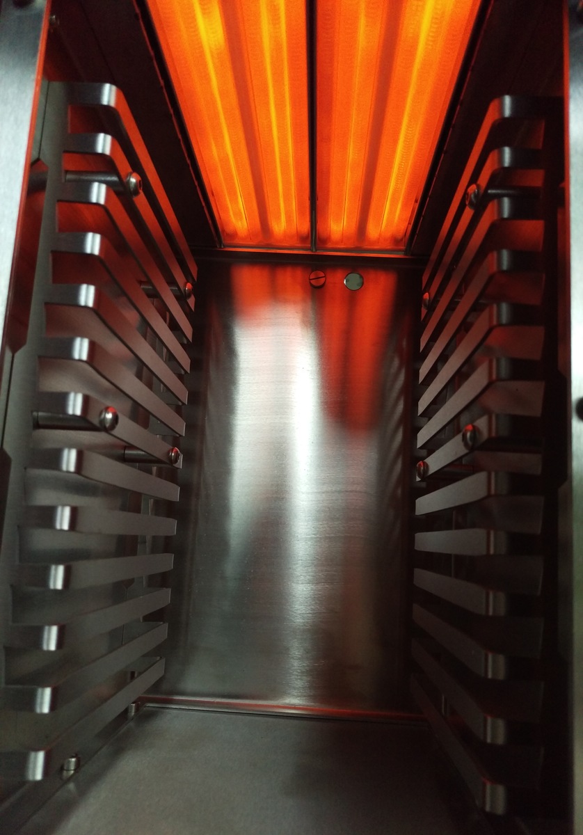

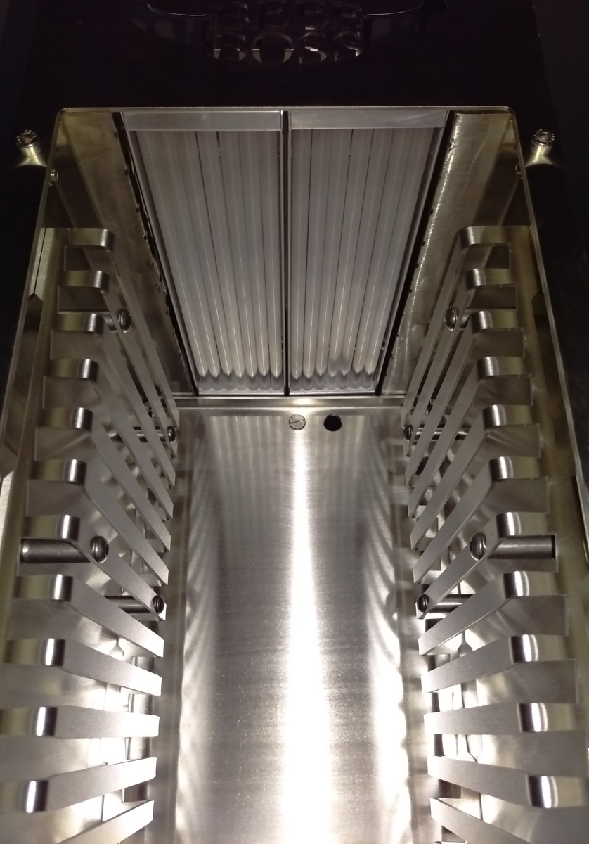

von Dirk S. (real-hunter)
animiert durch den Beitrag:
Beitrag "Grill für das perfekte Steak bauen 800°C +"
(Grill für das perfekte Steak bauen 800°C +)
möchte ich einen weiteren Oberhitzegrill mit einer möglichst
effizienten, elektrisch betriebenen Wärmequelle ausstatten, um eine
Indoor- Variante zu haben. Die von mir selbst gebaute Gas-Version läuft
sehr gut und liefert Fleisch mit ausgezeichnetem Finish (Stichwort:
Karamell-Kruste, Gargrad und Röstaromen.)
Mein Handicap ist nun leider, daß ich ganz gut mit Metall, aber nicht so
gut mit Strom kann. Daher meine Frage:
- Wer kann und möchte mir helfen so einen Brenner (mir schwebt eine
infrarot Lösung vor, gerne aber auch etwas anderes...) zu verbauen.
Vielleicht gibt es auch bereits fertige Brennerlösungen, die man mittels
geänderter Halteplatte einfach auf mein System adaptieren könnte?
- Wo bekomme ich eventuell spezielle Heizstäbe her?
- Was brauche ich noch, um diese final mittels Heizregler steuern bzw.
ein/ ausschalten zu können?
- Was müsste ich außerdem noch beachten?
Fragen über Fragen...
Ich würde mich wirklich freuen, wenn der ein oder andere sein Wissen mit
mir teilt und könnte natürlich, bei Interesse, ein Probesteak von meiner
„Gasfunzel“ anbieten, um eventuelle Zweifler davon zu überzeugen, daß
ein solches Gerät gegenüber einem Kohlegrill (den ich natürlich auch
nutze) ein Steak einfach besser gart (Komme aus dem Raum Hannover).
Ich bedanke mich schon mal vorab für eventuelle Hilfestellungen...

Welche Leistung hat dein Gasbrenner? Wenn du die kennst, musst du "nur"
elektrisch die selbe Leistung reingeben.
In deine Konstruktion wird wahrscheinlich kein fertiger Heizkörper
reinpassen (Ersatz "Grillschlange" vom Backofen Service)?
Ich weiß nicht wie du dir die Regelung vorstellst bzw. was du jetzt
schon am Brenner einstellst. Wenn du in sehr kurzer Zeit aufheizen
willst schau dir IR Lampen an. Z.B. Osram Halotherm.
Die sind aus Quarzglas, ich vermute die müsste man etwas verdeckt
einbauen.

sieht in meinen Augen knapp aus, ich hatte bei Gasgrill so 10kW im Kopf,
gerade für dein gutes Ergebnis
https://www.gasgrill-kaufen-24.de/wie-viel-leistung-braucht-ein-gasgrill/
Bei kleineren Gasgrills liegen die Werte meistens zwischen 2 und 4 kW
und bei größeren Grills zwischen 13 und 16 kW.
ich sehe 3kW als absolutes Minimum an und damit bist du einphasig bei
16A Absicherung schon an der Grenze, danach kommt Drehstrom 3-phasig!
Die 3kW - 3,5kW Heizspirale auf der kleinen Fläche (die du nicht benannt
hast) sehe ich auch problematisch, sieht nach 16er (cm) Platte aus das
gibt es IMHO aber nicht in 3,5kW die sind normal größer 24er bis 28er
(cm)
anbei ein kleines Feedback.
Ich bin weiter gekommen in der Frage, welche Wärmequelle.
Ich verwende 2 Stück Quarzmittelwellen Strahler mit jeweils 1KW.
Die Dinger machen eine echte Höllen- Hitze und stehen der 4,2KW
Gasversion in nichts nach. Gleiche Garzeit etc...
Was ich jetzt dringend bräuchte, wäre Hilfe bei eine CE- Zulassung des
Gerätes, erste Versuche haben leider viel Geld gekostet, aber nichts
gebracht, außer (wie ich finde, teilweise recht willkürliche) Mängel.
