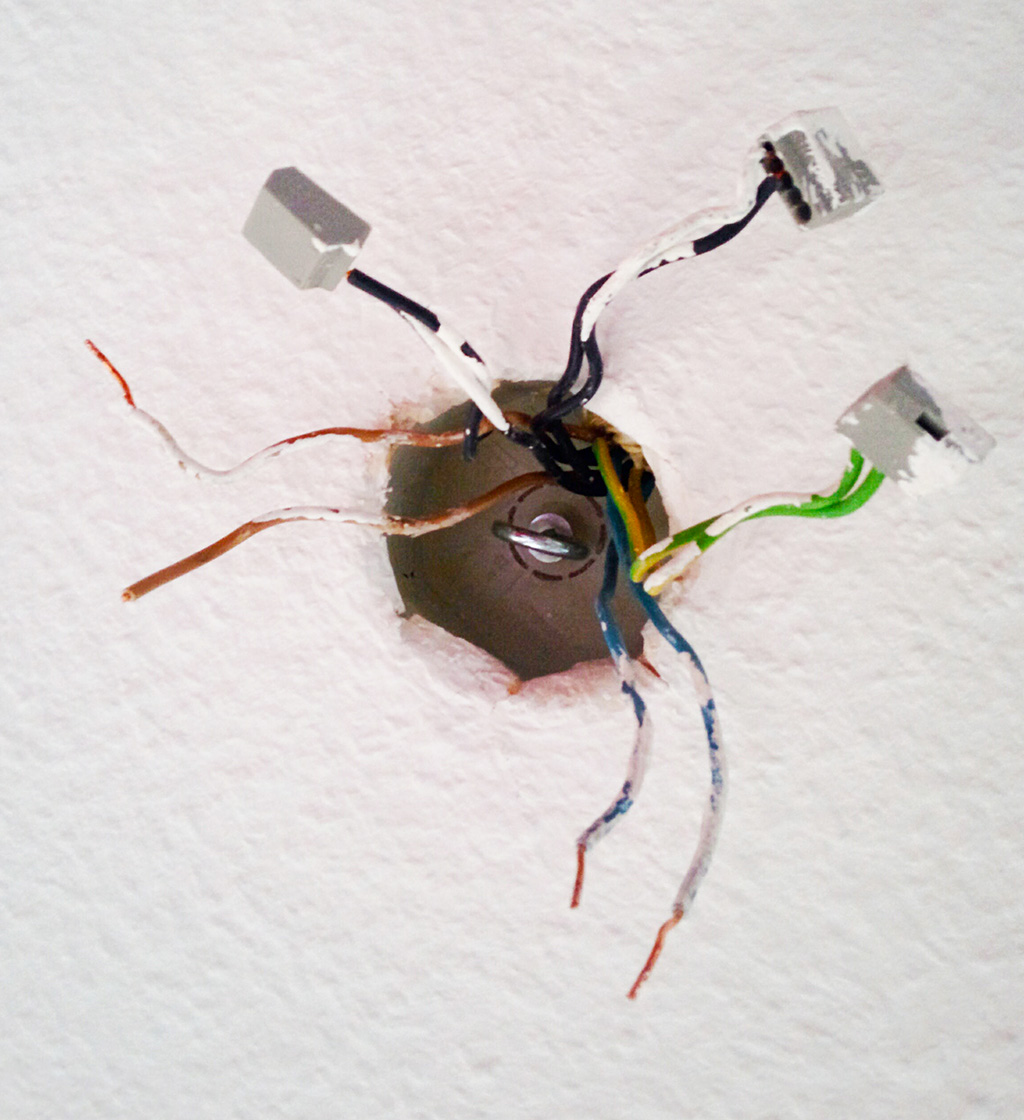

Hallo, Folgendes habe ich in meinem neuen Wohnzimmer an der Decke vorgefunden (siehe Bild). Was Elektrik angeht bin ich nicht so die Leuchte (haha!), deswegen frage ich hier mal ganz blöd: Nortmalerweise kenne ich nur Tripel "Blau + Braun + Grün". Was könnten denn die vier schwarzen Leitungen noch machen? Was sind das für Klemmen? Gibt es einen Trick die aufzubekommen? Die sind verdammt hartnäckig ;-) Danke für eure Tips!
#4834477
Borislav B. schrieb: > Nortmalerweise kenne ich nur Tripel "Blau + Braun + Grün". Was könnten > denn die vier schwarzen Leitungen noch machen? Kabel zum Schalter bzw. Zuleitung > Was sind das für Klemmen? Wago's > Gibt es einen Trick die aufzubekommen? drehen
#4834498
Die beiden braunen Drähte könnten auch für eine Kreuzschaltung sein.
#4834526
Zweifelsfrei kann man hier nicht sagen, was dort wie verschaltet ist. Dazu müssen die Schalter noch raus, oder man misst das ganze schnell durch. Da du aber noch nicht mal die Klemmen kennst, lass am besten die Finger davon, bevor du tot am Boden liegst... Wenn es dich trotzdem interessiert: Wie viele Schalter gibt es? Und wie viele Wippen (also geteilte) haben die? Vermutlich ist das eine (mehr oder weniger ungewöhnliche, man kennt die Umstände nicht) Wechselschaltung oder es sind zwei Ausschaltungen mit Serienschalter.
Sänger im Roggen schrieb: > Da du aber noch nicht mal die Klemmen kennst, lass am besten die Finger > davon, bevor du tot am Boden liegst... Wo der Sicherungskasten ist, ist mir bekannt... Sänger im Roggen schrieb: > Dazu müssen die Schalter noch raus, oder man misst das ganze schnell > durch. Das werde ich dann mal tun.
#4834580
Borislav B. schrieb: > Das werde ich dann mal tun. naja, sollte eigentlich eindeutig sein. Häng die Lampe einfach an die Beiden blauen, beiden Grün-gelben und an den einen braunen. Die schwarzen und den nicht ab isolierten braunen ignorierst einfach mal.

Borislav B. schrieb: >> Da du aber noch nicht mal die Klemmen kennst, lass am besten die Finger >> davon, bevor du tot am Boden liegst... > > Wo der Sicherungskasten ist, ist mir bekannt... Wenn Du die Sicherungen rausdrehst, kannst Du nicht mehr messen, wie die Drähte verschaltet sind. Also besorge Dir eine fach- kundige Person vor Ort. Alternativ könntest Du fragen, ob an Deinem Heimatort zufällig einer der hier mitlesenden wohnt.

Könnte auch eine Weiterleitung zu einem 2ten Deckenauslass sein. @Paul der Dekapus nennt sich auch Kalmar. Bei mir geht am ende der Wohnung die gesamte Stromversorgung über die Decken. MfG

Mein Vorschlag wäre: Die beiden blauen Drähte verbinden. Die Leuchte an Braun und Blau anklemmen. Ist die Leuchte aus Metall Gelb/Grün anklemmen. Viel Erfolg
WIPE schrieb: > Mein Vorschlag wäre: > Die beiden blauen Drähte verbinden. > Die Leuchte an Braun und Blau anklemmen. > Ist die Leuchte aus Metall Gelb/Grün anklemmen. > > Viel Erfolg Da aber der Thread-Eröffner nicht mal Wago-Klemmen kennt stimme ich hier allen Bedenkenträgern zu und sage: Eine Fachkraft um Hilfe bitten und selber die Finger von lassen.

Die Lampe leuchtet jetzt jedenfalls. Die nicht benötigten Leiter habe ich isoliert und weggepackt. Und ich lebe noch :-) Was die schwarzen Leitungen sind wird wohl für immer ein Rätsel bleiben... PS: Wago-Klemmen waren für mich immer die (siehe oben).

Borislav B. schrieb: > Was die schwarzen Leitungen sind wird wohl für immer ein Rätsel > bleiben... So schwierig ist dieses Rätsel vielleicht nicht. Vermutlich hatte da jemand einfach nur fünfadriges Kabel statt Dreiadrigem zur Hand. Und es gibt/gab eine weitere Leuchte irgendwo. Mehr wird das gar nicht sein.

Borislav B. schrieb: > Nortmalerweise kenne ich nur Tripel "Blau + Braun + Grün". Was könnten > denn die vier schwarzen Leitungen noch machen? Hast du es sonst nur mit geschalteten Leitungen zu tun? An jeder Steckdose kommt "schwarz" aka Phase an.
