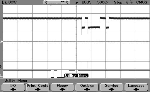

Ich hab das Problem, dass das Tx des Atmega8 nicht funktioniert. Daten
können problemlos empfangen werden, jedoch mit dem Senden ist es
schwierig. Wie ein Blick mit dem Oszi verrät (siehe anhang) wird das
Ausgangssignal des Atmega nicht auf 0V gezogen, wenn eine Null anliegen
soll, sondern nur bis 3,3V :( - Pull ups sind an der Schaltung nicht
dran. das Tx-Pin geht direkt in ein Max232. Hat jemadn eine Idee, wie
ich den Ausgang auf tatsächlich auf 0V bekomme, wenn 0V anliegen
sollen?

Gast #312125
Merkwürdige Technik ;)
Der Quellcode ist so gestaltet, dass er ein zeichen vom pc übers
Nullmodem empfängt und ein echo zurück gibt (jenes funktioniert nicht).
Eben hab ich den Quellcode verändert, dass er nichts empfängt und
ständig ein 'a' an den PC sendet. dies funktioniert (bis auf das ein
'x' beim PC ankommt...). Zumindest sind ersmtal die Signale von den
Pegel i.O.
