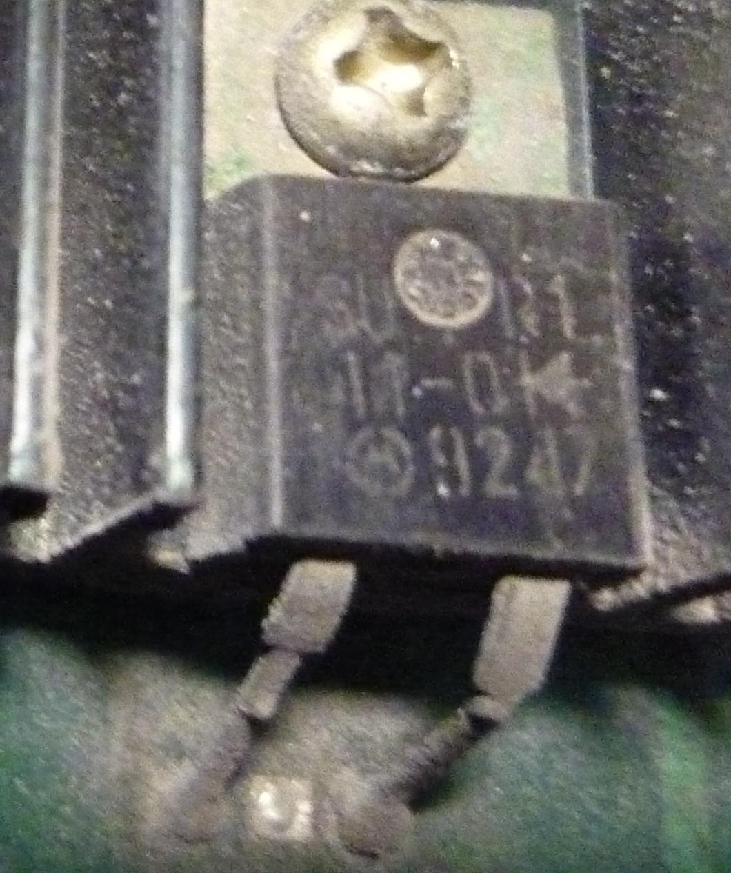

Halbleiter gesucht Bezeichnung unbekannt
TO220 Dioden gibts ganz viele, wo war die verbaut? Spannung, Strom?
Netzgleichrichter oder PWM mit diversen KHz?
Die meisten Anwendungsfälle deckt die hier ab:
http://www.reichelt.de/MR-MURS-P600-RGP-Dioden/MUR-1560/3/index.html?ACTION=3&LA=446&ARTICLE=41988&GROUPID=2990&artnr=MUR+1560&SEARCH=Switchmode%2BDiode%2B500V
Aber den Rest der Schaltung müsste man schon grob kennen. Die
Typenbezeichnung sagt mir nichts, ist aber auch unleserlich.
OP
Danke erstmal,
Den Rest der Schaltung versuche ich gerade nachzuvollziehen.
Verbaut ist die auf einer Platine mit 6x IRFP250 N und weiteren 6 Dioden
1Nx457x, was ich aber erst im neuen Jahr kontrollieren kann, und zwei
Kondensatoren 230V 2200uF als Leistungsendstufe.
Diese Endstufe wird im 0,5 bis 63 usec Takt on off betrieben bei ca 100V
Gleichspannung.
Pro Mosfet ca 2A einzeln zuschaltbar.
Die Last ist ein Metalldraht 0,2 mm Durchmesser der im destilliertem
Wasser läuft und durch Metall schneidet.
