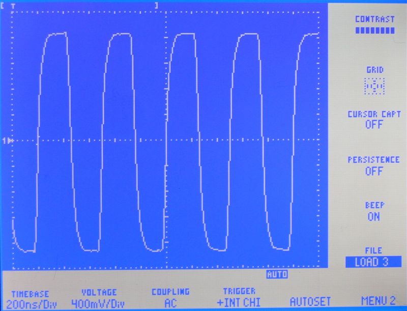

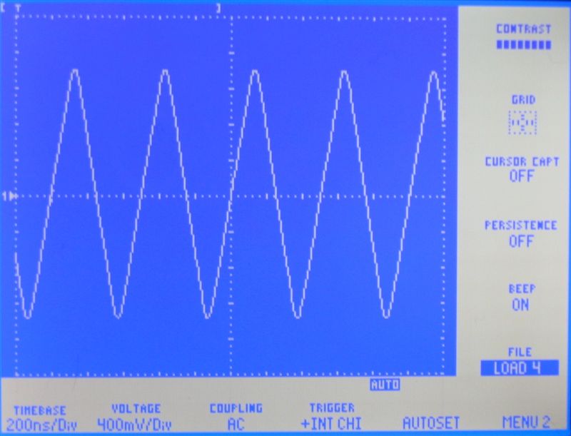

ich habe mir heute bei Conrad vorerst den Voltcraft besorgt =) Die
Bedienung ist etwas gewöhnungsbedürftig (einige Dreh-Potis kann
man wie einen Schalter reindrücken oder rausziehen, um bestimmte
Betriebsmodi einzustellen), aber ich konnte relativ schnell ein
paar Signale erzeugen und mit dem Oszi aufzeichnen.
Das Gerät ist zwar recht leicht, macht aber von der Verarbeitung
her einen guten Eindruck auf mich. Ich habe 5 Messungen durchgeführt,
alle mit ziemlich exakt 2 Mhz. Dabei ist mir als kleines Manko
aufgefallen, dass eine Feineinstellung eine "feine" Sache wäre,
die das Gerät zu dem Preis natürlich nicht hat.
Wenn ihr Lust habt könnt ihr euch die Bilder ja mal ansehen und
eure Meinung zur Signalqualität des Gerätes unter Berücksichtigung
seines Preises äußern.

von Peter K. (Gast)
Hier ist ein CMOS-Signal.
von Peter K. (Gast)
Und hier das Rechtecksignal am "normalen" Ausgang.
von Peter K. (Gast)
Das dürfte ein Dreieck sein =)
von Peter K. (Gast)
Und zum Abschluss noch einen Sinus.

Also, was sagen die Profis? Muss ich die Kiste am Montag wieder
zurückbringen oder braucht sich der Funktionsgenerator nicht zu
verstecken?
Lieben Gruß, Peter.
