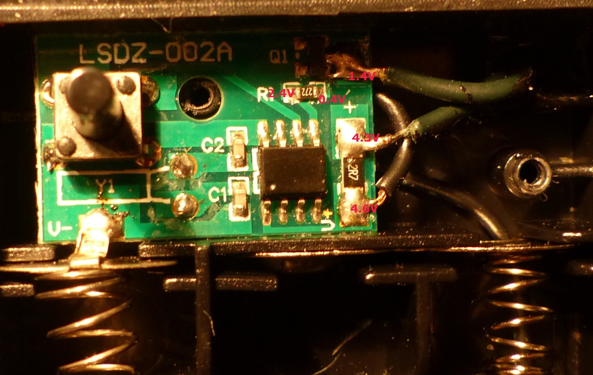

Passend zum Fest beschäftige ich mich gerade mit einem weihnachtlichen
Thema. Ich habe eine LED-Gartenlichterkette, die bisher durch 3 x 1.5V
Batterien versorgt wird. Die Kette hat 100LEDs, die alle
parallelgeschaltet sind. Über einen Taster lassen sich unterschiedliche
Blinkfrequenzen und auch Dauerlicht auswählen. Das ganze wird offenbar
durch einen kleinen Controller (leider ohne Aufdruck) gesteuert, an dem
interessanterweise ein 32kHz Uhrenquarz (auf der Platinenrückseite)
angeschlossen ist. Die LEDs (schwarzes Kabel rechts oben) werden über
einen NPN-Transistor vom Typ S8050 in Emitterschaltung angesteuert.
Zusätzlich ist noch ein 2.7Ohm Widerstand in Reihe mit den LEDs
geschaltet.
Merkwürdig sind die gemessenen Spannungabfälle an Transistor und
Widerständen bei Dauerlicht, die ich mal in rot auf dem Foto
eingezeichnet habe.
Am 2.7Ohm-Widerstand fallen knapp 0.3V ab, was gut mit dem gemessenen
Strom von ca. 100mA übereinstimmt. An den LEDs liegen 2.9V, was auch
vernünftig erscheint. Aber warum fallen am Transistor 1.4V ab?
Normalerweise würde man ihn doch in Sättigung betreiben? Die BE-Spannung
erscheint mir mit 0.4V ausgesprochen niedrig zu sein.
Ich möchte sdie Kette auf 12V umbauen, die aus einem Solar-Inselsystem
im Überfluss zur Verfügung stehen. Dabei wollte ich die Elektronik durch
einen billigen DC-DC-Wandler aus einem KFZ-USB Ladeadapter ersetzen.
Würde es genügen, einen 18Ohm Widerstand in Reihe mit den LEDs zu
schalten. ALternativ würde ich den DC-DC-Wandler auf 3.3V umrüsten, was
mit dem 2.7Ohm Vorwiderstand zu einem deutlich höherem Wirkungsgrad
führen würde.
vermutlich wird auch bei Dauerlicht eine PWM ausgegeben.
Dein Multimeter mißt dann nur irgendwelche Mittelwerte.
Hol Dir einen China StepDown und stelle ihn auf 4,5V ein und fertig.
Besser, das Poti gegen einen Festwiderstand für die 4,5V tauschen, die
Potis sind teilweise sehr unzuverlässig.
