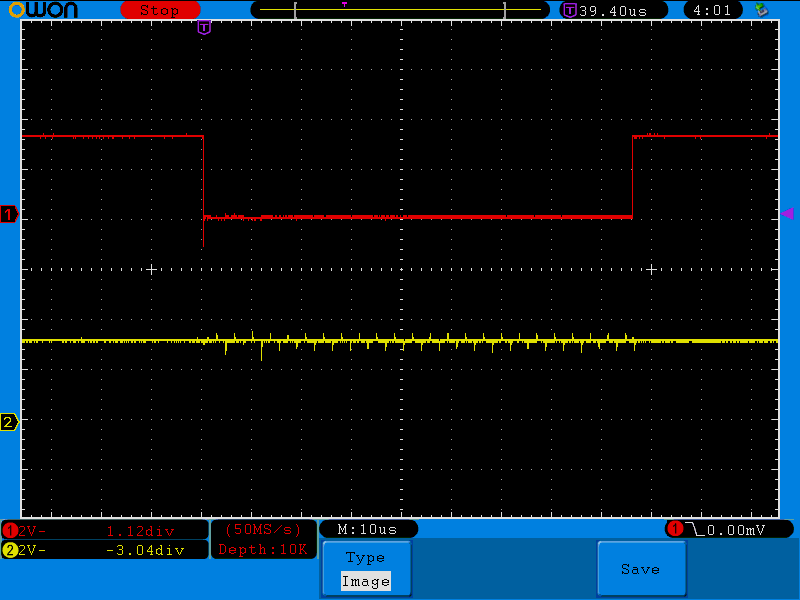

Aber wenn ich mir die Oszi screenshots anschaue scheint mir nur das CS
(Chip Select, ROT) und das Clock-Signal (1.Bild) zu passen ... MOSI
(2.Bild) und MISO (3.Bild) ist doch totaler Mist!
Jemand eine Idee?

von here (Gast)
Auf Deinen Screenshots sieht es so aus, als wenn MOSI und MISO
vertauscht sind: In Bild 2 treiben offensichtlich zwei Signale
gegeneinander (drei Zustände auf der Leitung) und in Bild 3 lauschen
zwei Eingänge und fangen sich die Flanken vom SCK ein.
Prüf das mal.
von Markus M. (mmax)
Stimmt ... leider hatte ich MISO und MOSI am Sensor vertauscht. Obwohl
ichs einige male überprüft hatte.
Danke!
