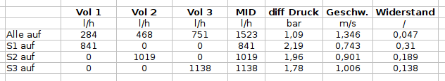

Auf dem Bild seht ihr den schematischen Aufbau eines hydraulischen
Messstandes.
Er besteht aus einer Pumpe, einem Volumenstrommessgerät (MID),
drei parallelen Strecken (Strang 1 bis 3 von oben nach unten)
mit jeweils einem Volumenstromsensor (Vortex) und einem Absperrventil.
Es wird der Differenzdruck über die parallelen Stränge gemessen.
Die kleine Kreuze in den senkrechten Leitungen sind Drosselblenden,
also nicht veränderbare Widerstände.
Alle Rohre haben 20mm Innendurchmesser.
Die Messgeräte sind fast neu,gerade kalibriert worden und haben einen
Messfehler von unter einem Prozent (die Vortex-Sensoren bis 3%, aber
nicht in dem benötigten Messbereich)
Die Analogie zur Elektronik sollte sehr deutlich sein.
Jetzt suche ich eine exakte Möglichkeit um den Ersatzwiderstand
rechnerisch zu bestimmen.
Dazu wurden 4 Versuchsreihen gefahren und die Mittelwerte aus 50
Messungen zur Berechnung verwendet.
Siehe Bild 2
Der Widerstand wird berechnet aus dem Verhältnis von diff.Druck zur
Strömungsgeschwindigkeit im Quadrat.
Wenn jetzt der Ersatzwiderstand über die Formel aus der Etechnik
berechnet wird, erhalte ich einen Wert von: 0,0633
Gemessen wurde ein Wert von 0,047
Woher kann diese Abweichung kommen?
Wenn der gemessene Ersatzwiderstand (alle Stränge auf) größer wäre,
würde ich die Strömungen in den T-Stücken dafür verantwortlich machen.
Aber so, verstehe ich es noch gar nicht.
Danke für Eure Mithilfe
Kolja

Die Analogie haut halt nur ungefähr hin, und ungefähr stimmt das
Ergebnis ja :-)
Vermutlich Hauptursache ist, dass bei elektrischen Widerständen das
Verhältnis zwischen Spannung (Druckdifferenz) und Strom (Volumenstrom)
fast ausschließlich linear ist. Leitungswiderstände einer elektrischen
Schaltung sind - im Vergleich zu den Bauteilen - auch eher ein
Randeffekt.
In der Hydraulik hängt dagegen schon bei einem einfachen Rohr der
Druckabfall quadratisch vom Volumenstrom ab.
Die Analogie ist allenfalls als Gedankenmodell tauglich.
Irgendwelche quantitativen Rückschlüsse zu ziehen oder gar damit zu
Rechnen verbietet sich eigentlich.

Danke für deine Überlegungen, Tilo.
Das die Analogie irgendwo hinkt,
war ja klar.
Aber, doch noch nicht an dieser Stelle.
Als Grundformel der Hydraulik wurde mir:
delta_p = C * w²
beigebracht.
Und damit geht die Fleißgeschwindigkeit ja quadratisch in den
Druckabfall ein.
Was ich noch in einem alten Buch gefunden habe,
ist dieser Zusammenhang:
http://www.zahlen-kern.de/editor/equations/bp1v.png
Aber da fehlt dann der dritte Strang.
@Thomas
Alle drei Stränge haben ihren Widerstand.
Wenn ich alle parallel schalte,
sollte die Größe der Widerstände egal sein.
Oder habe ich dich da jetzt falsch verstanden?
Bei newtischen Fluiden , wie z.B Hydraulikölen gilt das Gesetz von
Hagen-Poiseuille.
https://de.m.wikipedia.org/wiki/Gesetz_von_Hagen-Poiseuille
Hier geht die Viskosität und der Druckverlust linear ein der Radius aber
r^4
Deine Blenden müssten also in der Hrizonralen Strängen sein und von S1
zu S3 immer kleiner werden damit der Druckverlust zudem hat dein
Volumenstromzähler auch einen Druckverlust den du ja abziehen müsstest.
Wie stark hat sich das Öl erwärmt bei den Tests ?
Gruß JackFrost
