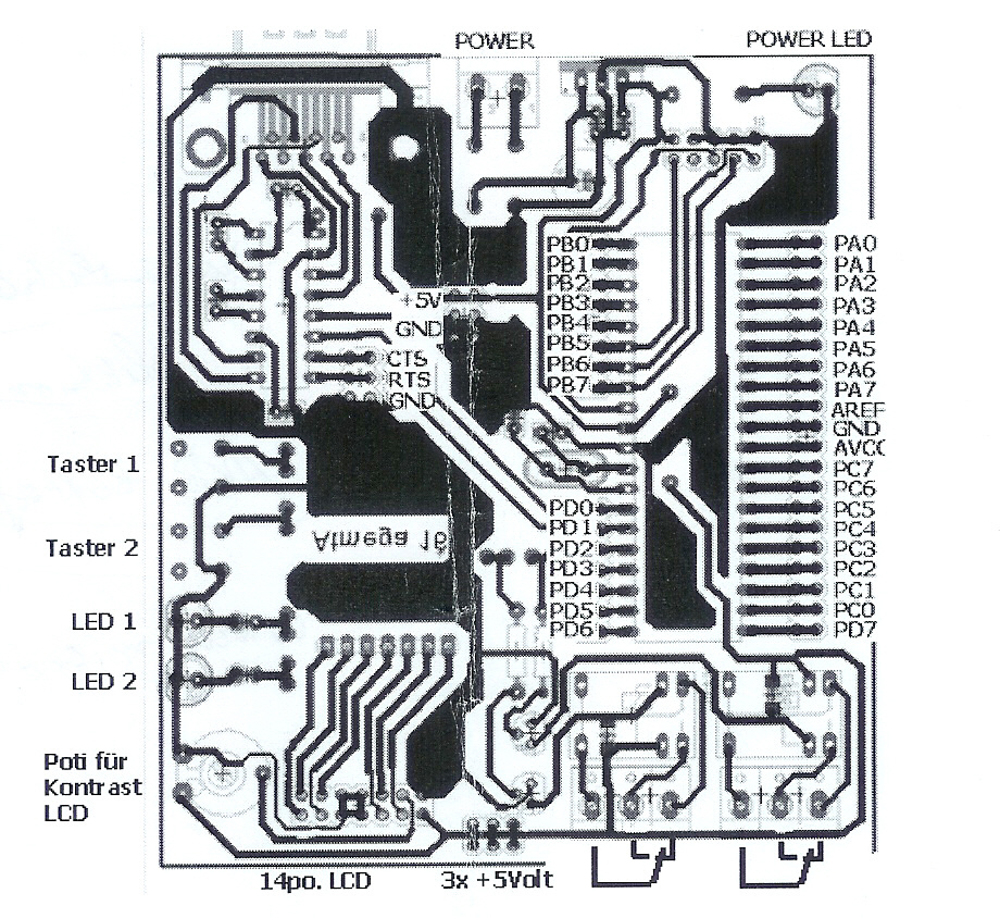

Voll-/halb isz ein Jumper, mit dem man zwischen Vollschritt und
Haönschrittbetrieb umschalten kann.
Für den Betrieb dieser Schaltung brauchst du eigentlich nur 3 Portpins
und die Versorgungsspannung.
Leider weiss ich nicht, wie dein Board aussieht. Deswegen kann ich auch
nicht sagem, wo du die Schaltung anschliessen mußt/kannst.
Übrigens würde ich bei den 100nF-Kondensatoren zu den Keramik-Type
greifen.

im anhang findet ihr mein boardlayout, mehr habe ich zu dem bord nicht
bekommen, ist halt nen gebrauchtes von ebay, funktionert aber
astrein.... vielleicht kennt ihr ja weitere resources zu dem board...
also kann ich doch einfach sehen, dass ich einen port frei habe und
dann gehe ich daran mit den 3 pins die ich dafür brauche richtig ??
und was ist das fürn UREFL ??
den jumper kann ich mir ja einfach selber basteln aus nen paar pins ...
