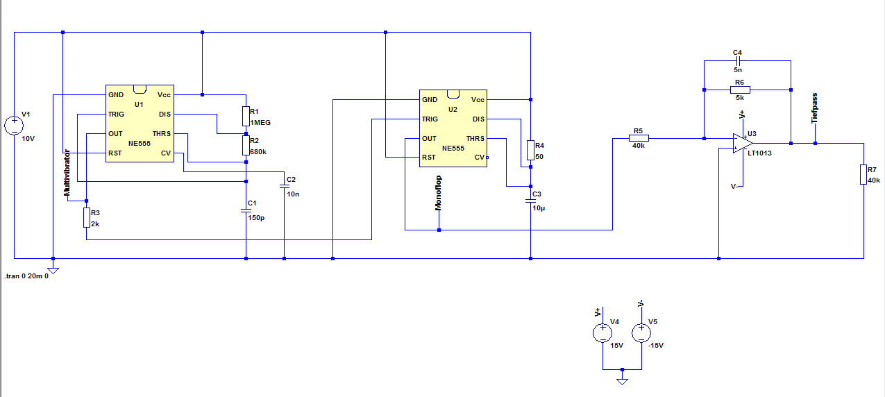

Hallo zusammen!
Ich habe eine Frage zu meiner Auswerteschaltung für ein kapazitives
Sensorelement (.asc-Datei ist angehängt)
Und zwar würde ich gerne die Spannungsquellen durch auf Platinen lötbare
Bauteile ersetzen (also mit Verpolschutz,Längsregler, usw.).Also
eigentlich die zwei vorhanden Quellen durch eine Ersatzschaltung
ersetzen. Meine bisherigen Versuche sind jedoch bis jetzt leider schief
gegangen bzw. haben nicht funktioniert und daher wollte ich fragen ob
jemand eine Idee hätte wie dies zu realisieren wäre mit LTspice.
Ich bräuchte eine Spannungsversorgung die sowohl positive als auch
negative Spannungen zur Verfügung stellt (für den Minusanschluss des
LT1013).
Des Weiteren bin ich mit der Dimensionierung noch nicht ganz zufrieden,
ich weis also dass die noch nicht perfekt ist und bitte diesbezüglich
keine Kritik :/. Das Sensorelement sind die 150pF(ist hier ein
Feuchtesensor).Aber falls jemand Verbesserungsideen hat wäre dies
natürlich auch eine Hilfe :)
Ich hoffe ich habe nichts vergessen oder unklar gelassen und bedanke
mich schon mal recht herzlich im voraus :)
Ich habe deine Frage gar nicht verstanden.
Mit der asc Datei kann ich gerade auch nichts anfangen, und nur für dich
frage ich jetzt nicht meinen Chef, ob ich das Programm installieren
darf.
Ein Bild wäre besser. Erhöht ganz sicher die Chance auf eine gute
Antwort.

Ja stimmt da hast du recht war ein Denkfehler von mir nur die .asc-Datei
anzuhängen.
Also in dem angehängten Bild sind die Spannungsquellen für die Schaltung
noch einfache Spannungsquellen, so wie man sie bei LTspice auswählen
kann. Diese kann man jedoch schlecht auf eine Platine löten, weshalb ich
sie gerne durch eine Ersatzschaltung, welche unter anderem die oben
genannten Aspekte beinhaltet haben sollte.
Also im Endeffekt sollen die Spannungsquellen raus und nur eine Klemme
zum anbringen einer Batterie oder ähnlichem vorhanden sein.
Ich brauche halt eine Schaltung die sowohl positive als auch negative
Spannungen erzeugen kann.
Ich hoffe es ist nun klarer.
