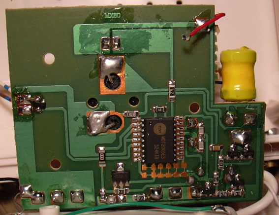

weil immer mal wieder die Frage auftaucht, wo PIC&Co verbaut sind. Ich
habe hier gerade einen Wassermelder MX80 von Minimax aufgeschraubt. Der
gibt Alarm, wenn im Haushalt Überschwemmung ist. Gab es für 10 Euro bei
Lidl, im Internet findet man die Teile auch vielerorts für ca. 20
Euro.
Als Chip werkelt dort eine MDT 2005. Nach etwas Recherche bin ich auf
diese Firma gestoßen:
http://www.g-alantic.com.tw/icproducts.htm
Der Chip ist ein PIC16C54 Nachbau. Sehr interessant, wusste ich gar
nicht, dass PIC mittlerweile auch von anderen Firmen kopiert wird.
Betrieben wird das Teil mit einem 455KHz Resonator. Für den Alarm ist
ein Piezopiepser drauf, der über eine Spule und Transistor angesteuert
wird, um die hohe Spannung und lauten Ton zu realisieren.
Die Platine ist einseitig, keinerlei Abschirmmaßnahmen. Ist ja auch oft
eine Frage, wie sich solche Schaltungen hinsichtlich CE-Konformität
verhalten.
Anbei auch ein Bild.
Nur mal so als Info...

von Winfried (Gast)
Deine Schaltung schieße ich dir aber während der EMV-Prüfung sauber
in's Nirvana :-) Ein paar Schutzdioden für's Gate und
Serienwiderstand wären schon sinnvoll. Dann fehlt noch eine
Batteriespannungsüberwachung, wie sie der MX80 hat, was gerade bei
solchen Geräten sehr wichtig ist.
