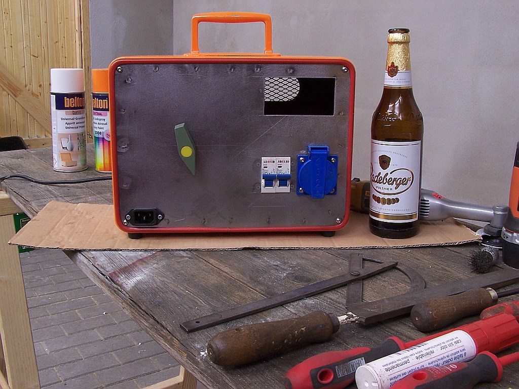

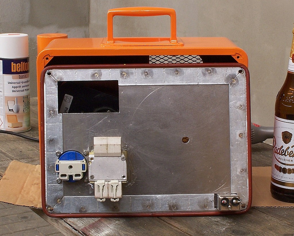

Zunächst: Ein frohes und gesundes neues Jahr und viel Glück bei allem! Hier mal ein Foto vom Zwischenstand heute. Man sieht, eine UP-Steckdose passt einfach nicht rein. Es ist auch so schon alles knapp, den meisten Bauraum nimmt der Trafo mit seinem Sicherheitsabstand ringsum ein. Das Ding kann ich ja mal unter "Projekte und Code" vorstellen, noch fehlt aber das Display (Chinamann trödelt seit Angang Dez.) Old-Papa Update: Noch ein Foto vergessen.... Old P. schrieb: > Hier mal ein Foto vom Zwischenstand heute. Man sieht, eine UP-Steckdose > passt einfach nicht rein. Wie wäre es damit, eine normale Einbaudose mit Schuko (evtl. die vorhandene wenn es da geht) zu nehmen und nicht nur den PE da einfach nicht anschließen, sondern zusätzlich die (meist ja nur eine) Metallklammer zur Kontaktierung komplett zu entfernen. Wer nur etwas ahnung von der Sache hat, sollte dann direkt sehen das es keinen Schutzkontakt gibt. -> Zweck hier erfüllt! Jemand ohne Ahnung würde auch in der vom Werk aus Schukolosen Steckdose keine Besonderheit erkennen. (Mal ganz davon abgesehen was der an dem Ding zu suchen hätte) -> Hier wäre also auch original Schukolose Steckdose sinnlos. ggf. das ganze dann in Kombination mit einer "Warnfarbe" nach GEschmack bzw. was man für am geeignesten als "Warnung" hält. HAbe das bei meinem Trenntrafo so gemacht als ein Dosenwechsel nötig wurde... Gruß Carsten Hier ein Trenntransformator der Fa. Block http://www.block.eu/de_DE/products/393236.htm http://catalog.block-trafo.de/downloadobject/fileContent_de_122 Der Trenntransformator der Fa. Block hat folgende Anschlüsse: - Eingang Netzanschlussleitung mit Schukoformstecker - Ausgang Schutzkontaktsteckdose Old P. schrieb: > Hier mal ein Foto vom Zwischenstand heute. Man sieht, eine UP-Steckdose > passt einfach nicht rein. ich sehe nur das genug Platz ist und nur die Wahl vom Einbauplatz unglücklich ist.

Michael B. schrieb: > > Anschlüsse: > - Eingang Netzanschlussleitung mit Schukoformstecker Also kein PE > - Ausgang Schutzkontaktsteckdose Laut Schaltbild auch kein PE. Wäre ja auch blöd.... Fragt sich nur, ob die Schutzkontaktzungen entfernt wurden (wie beim Conrad-Teil). Mangels Alternative lass ich das erstmal so, also PE bei Sekundär nicht angeschlossen. Old-Papa

Joachim B. schrieb: > > ich sehe nur das genug Platz ist und nur die Wahl vom Einbauplatz > unglücklich ist. Unglücklich vom Platz her kann schon sein, vom Design her ist das aber so in Ordnung. Das Auge misst ja schließlich mit. Andererseits war zum Fotozeitpunkt noch nicht alles drin. Vorhin kam noch unter die Steckdose ein Blech für den Verbinder zum Trafo. Das war ja schon so geplant. Den Bauraum zwischen Display und Dose brauch ich vielleicht noch für eine Einschaltstrombegrenzung oder auch für zusätzliche Laborbuchsen (Standard 19mm Abstand) Ansonsten sieht man im Foto schon, wie weit der Trafo baut (extra mit Zirkel angerissen) Ich werde das Ganze nachher unter Projekte & Code vorstellen, dort ist das besser aufgehoben als im Markt. (Oder?) Old-Papa Old P. schrieb: > Mangels Alternative lass ich das erstmal so, also PE bei Sekundär nicht > angeschlossen. ach komm, das kann nicht wahr sein (Mangels Alternative) Kneife die SL Bügel ab! Fülle die SL Löcher mit Epoxykleber. Fertig ist deine Dose ohne SL und klar und deutlich erkennbar OHNE SL wie es sich für Trenntrafos gehört!
#4847739
Joachim B. schrieb: > > ach komm, das kann nicht wahr sein (Mangels Alternative) > > Kneife die SL Bügel ab! > Fülle die SL Löcher mit Epoxykleber. > > Fertig ist deine Dose ohne SL und klar und deutlich erkennbar OHNE SL > wie es sich für Trenntrafos gehört! Die Bügel sind schon ab ;-) Epoxykleber auf Kunststoff mit Weichmachern ist relativ witzlos ;-) Wenn, dann müsste es was sein, das den Kunststoff anlößt. Oder Schweißen... Das wäre aber mit Kanonen auf Spatzen. ;-) Die Kiste ist ja (derzeit) nur für mich und so vertrottelt bin ich ja (noch) nicht, dass ich dort den Schuko erwarte. Andererseits, irgendwer bekommt das Ding vielleicht doch in die Fingers... Daher werde ich die Dose aus dem Link von Jörg ordern, wenn sie wieder verfügbar ist. Old-Papa Old P. schrieb: > Epoxykleber auf Kunststoff mit Weichmachern ist relativ witzlos ;-) wie du schreibst relativ! Ich nehme zur Anformung immer Pattex Express 2K http://de.rs-online.com/largeimages/R7081955-20.jpg Es gibt kraftschlüssige Verbindungen und formschlüssige Verbindungen und wenn das Epoxy eine Form bildet die nicht mehr rausfällt wäre mir Schrumpfung oder mangelhafte Adhäsion egal.
