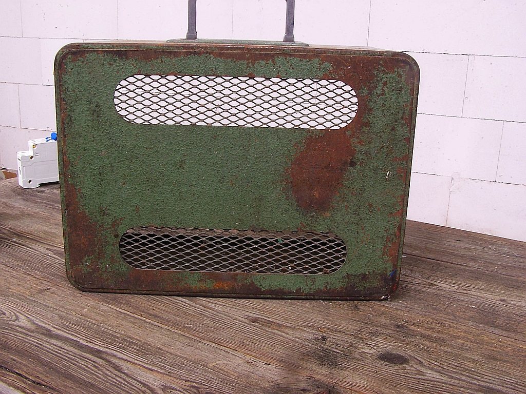

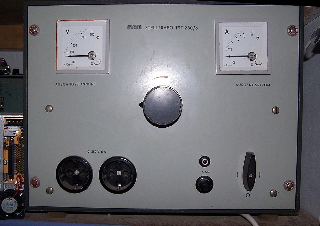

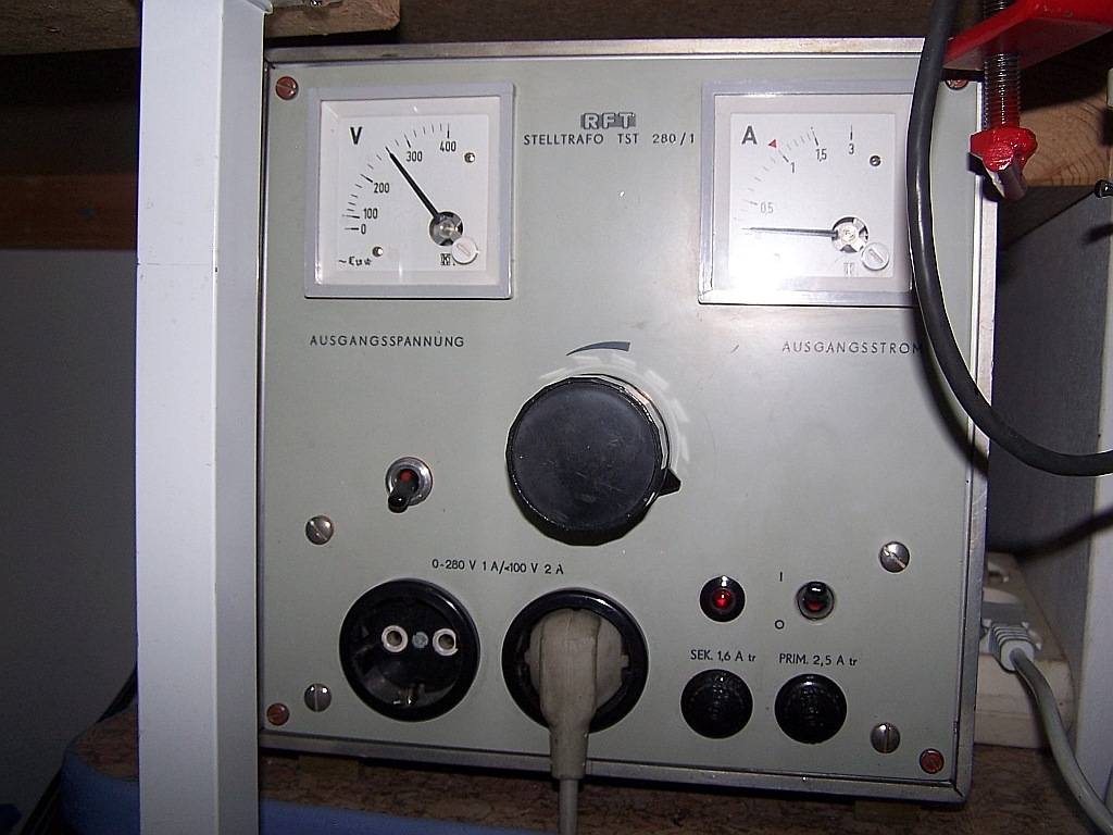

Zum Thema: Ich habe in meiner Elektronikwerkstatt zwei Trennstelltrafos
aus "volkseigener Produktion". 1x mit 1,6A und 1x mit 6A (oder gar 10A?)
Der kleine ist unter meinem Brot-&-Butter-Arbeitsplatz mehr oder weniger
fest verbaut.
Der große am Arbeitsplatz für Röhren- und andere Monster. Der wiegt
einiges, der bleibt dort bis ich Elvis sehe ;-)
Andererseits habe ich in meiner mechanischen Werkstatt auch immer mal
Bedarf an einen Trenntrafo, zuletzt bei meinem Debakel mit den
Leuchtstoffröhren (hatte ich hier bei µC.net ja beschrieben)

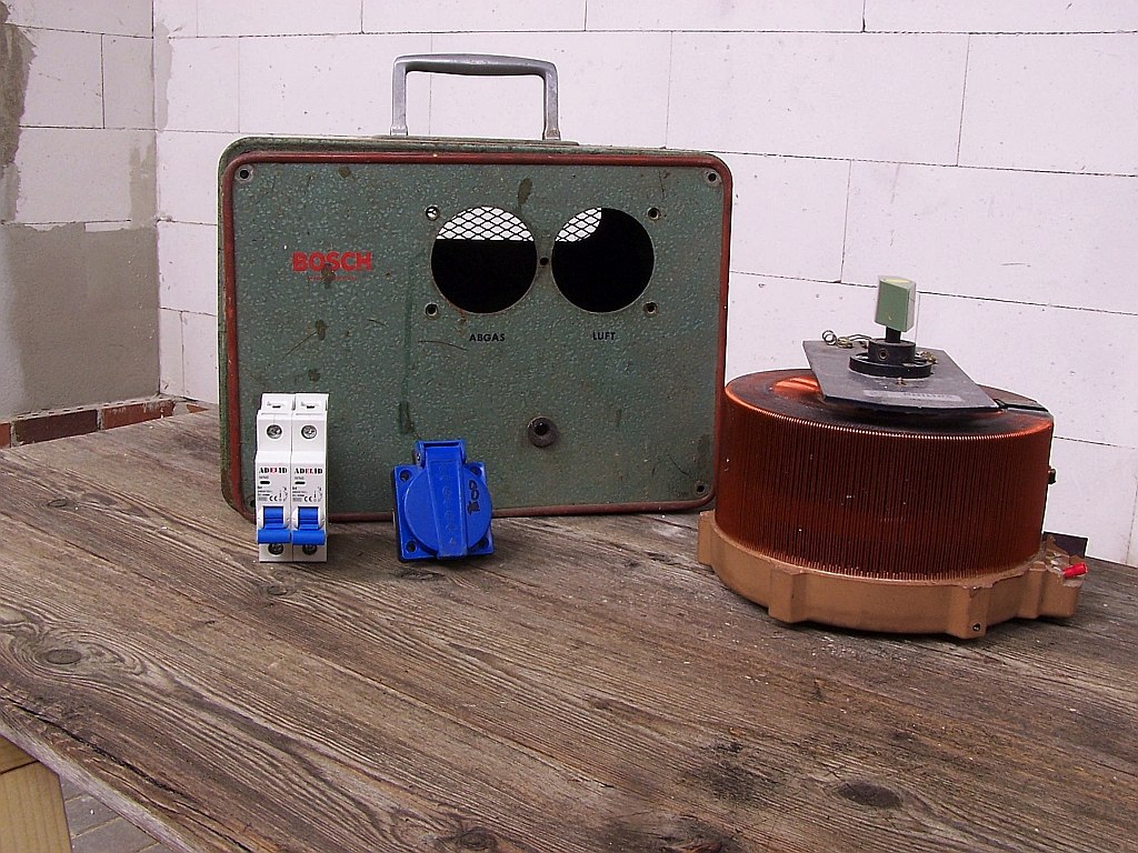

Ein passender Trennstelltrafo liegt seit vielen Jahren im Regal (von
einem hiesigen User bekommen?) Ich wollte das auch immer mal in Angriff
nehmen, doch naja.... -ich wollte-

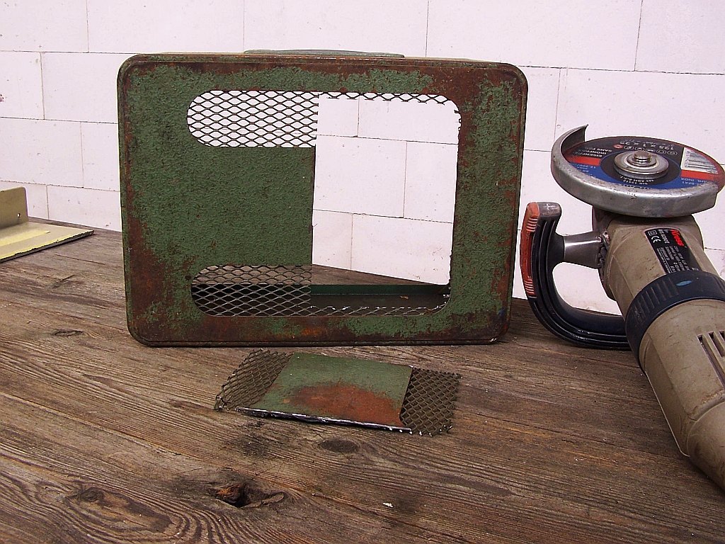

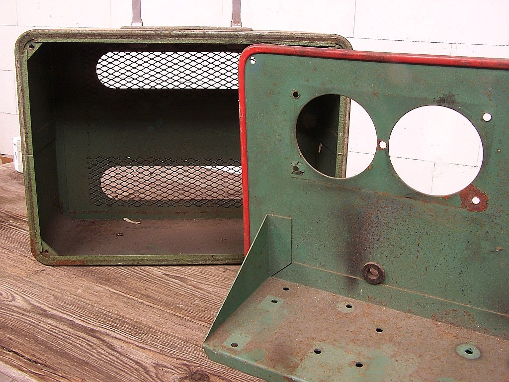

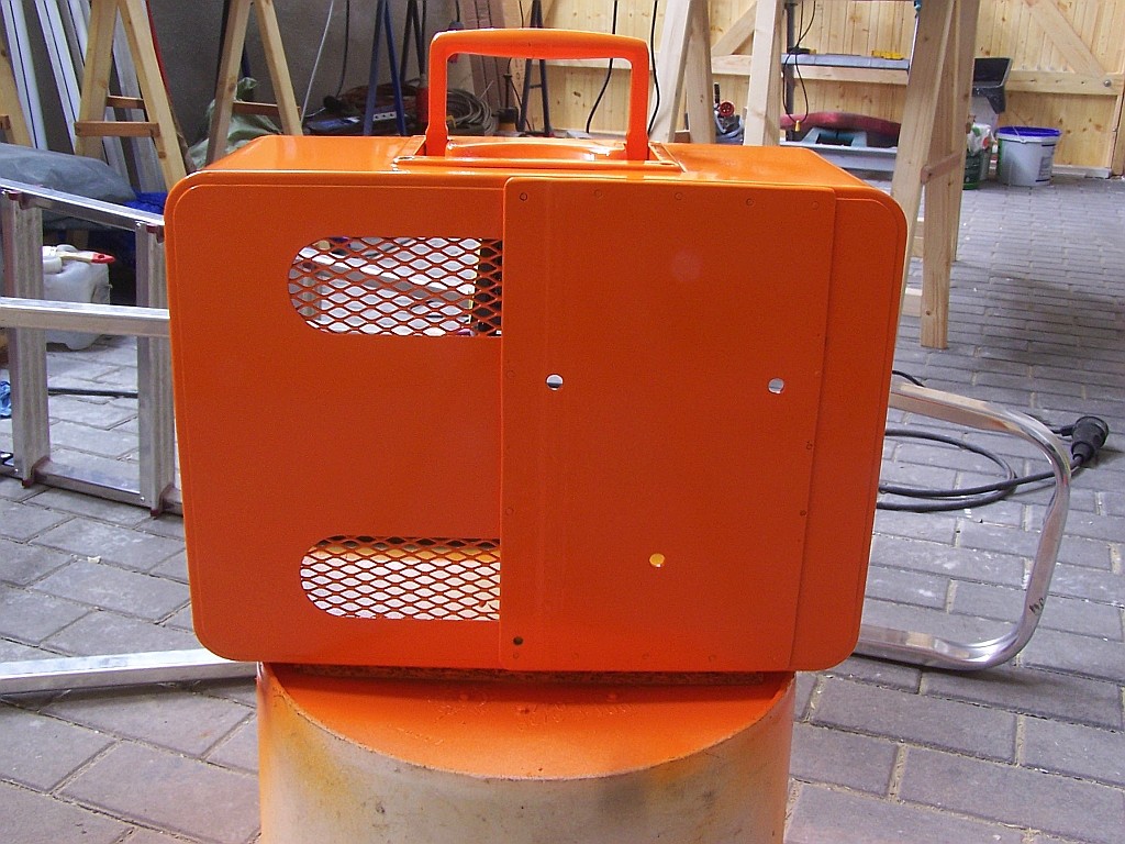

Dann habe ich vor ca. 3-4 Wochen zufällig ein altes Gehäuse in einer
Werkstattecke gefunden, daraus könnte man doch.... <Kopfkratz>
So, das war das Vorspiel. Was fehlt ist eine passende Steckdose, dazu
hatte ich ja im Markt gefragt. Hier also einiges nochmal, im "Markt" ist
ja nicht der richtige Platz um zu diskutieren.

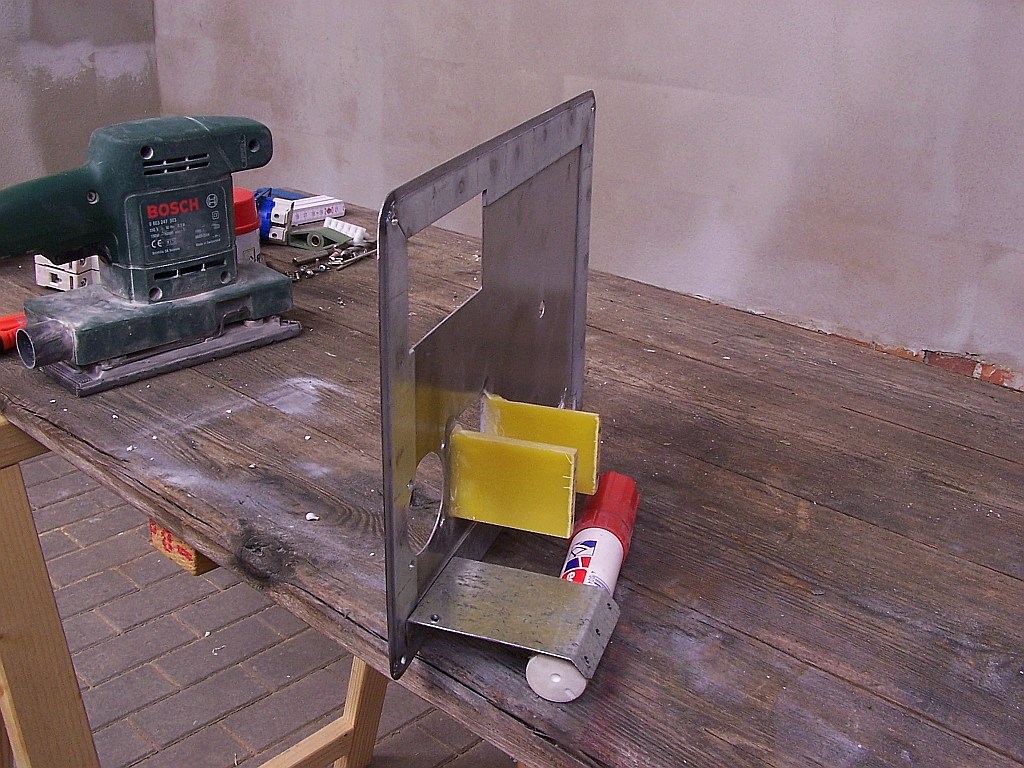

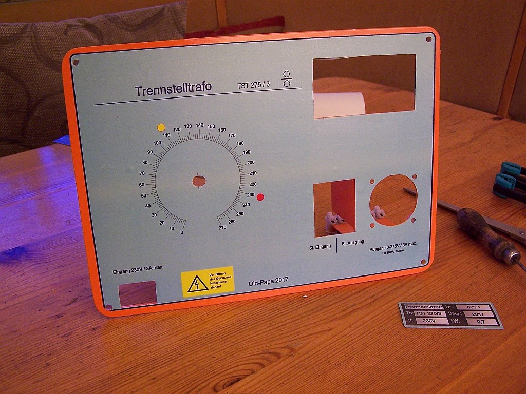

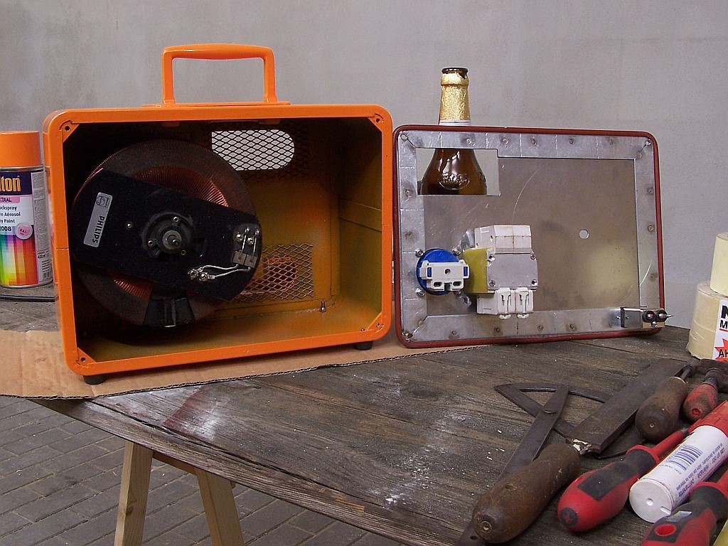

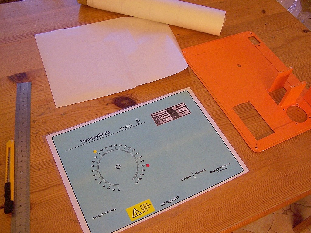

Oben also ein paar Fotos, zunächst das Ausgangsmaterial und auch einige
Fotos zum Baufortschritt.

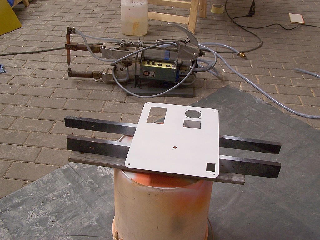

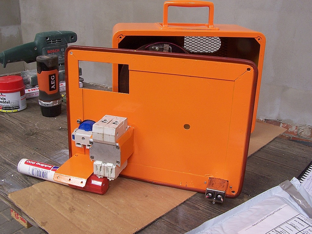

Die Frontplatte habe ich neu gemacht, hatte allerdings nur noch
1mm-Blech vorrätig. Das ist etwas labberig, also wurden zufällig unter
der Werkbank liegende Abschnitte eines 1,5mm Bandstahl aufgeschweißt
(gepunktet).

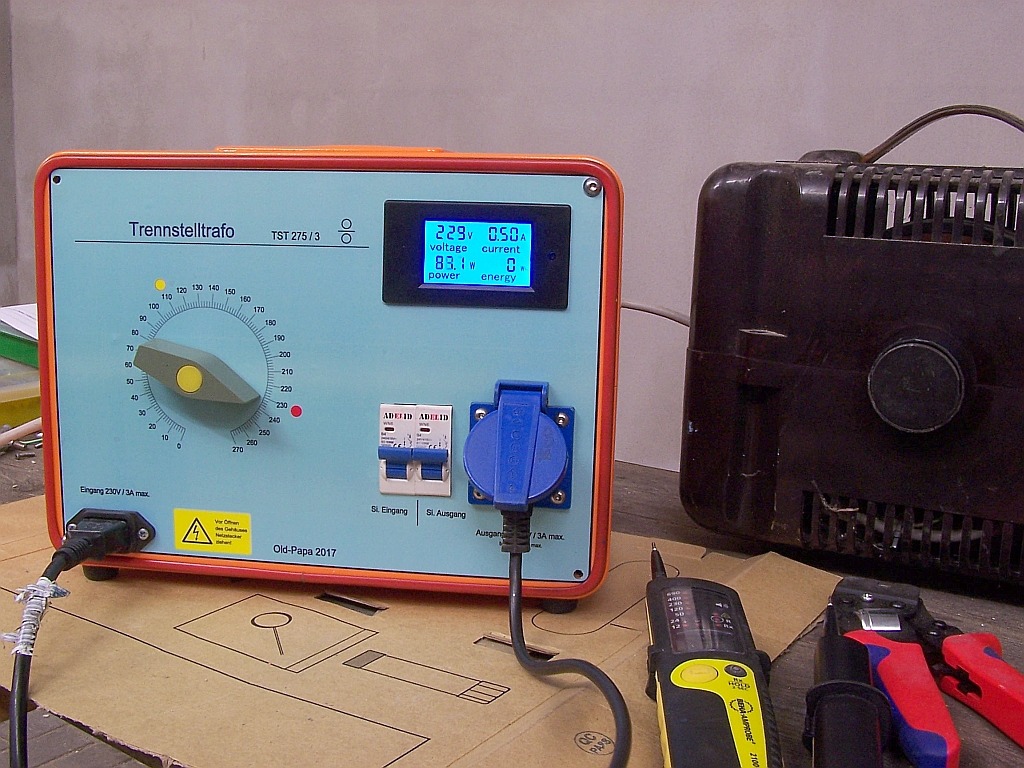

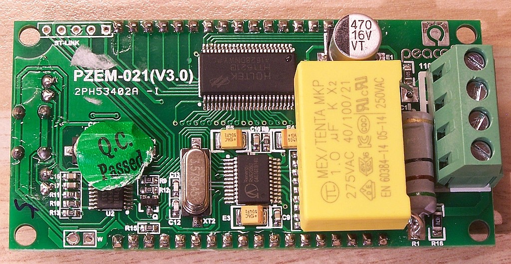

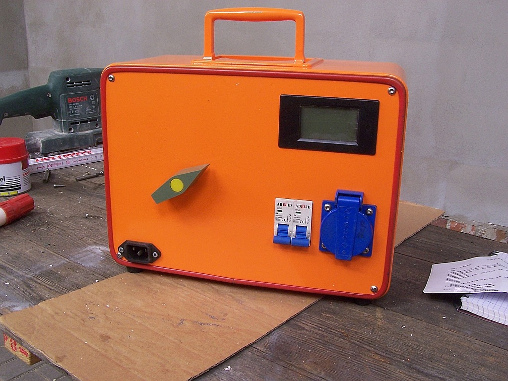

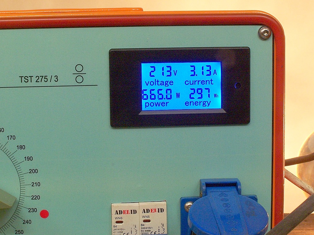

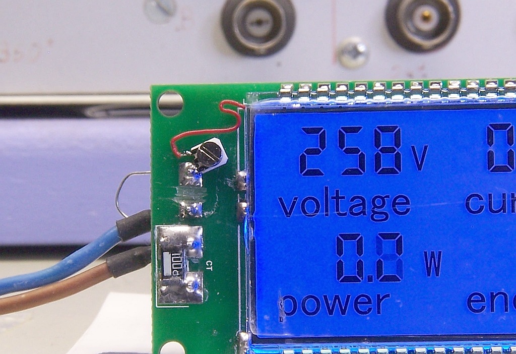

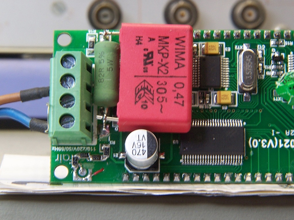

Ein- und Ausgang laufen über LS-Schalter (B4) und als Luxus kommt noch
ein Display vom Chinamann rein. Selbiges muss ich etwas umbauen, doch
noch ist es nicht hier.
Der Trafo ist schon ein kleines Monster, für die dünne Rückwand des
vorhandenen Gehäuses einfach zu schwer. Darum habe ich die Rückwand
aufgeschnitten und dahinter ein 3mm Stahlblech geschraubt. Das ist
tragfähig genug.
Auf einigen Bildern noch zum Größenvergleich ein "amtliches Eichmaß",
leider leer ;-)
So, das erstmal für heute, später mehr.
Old-Papa

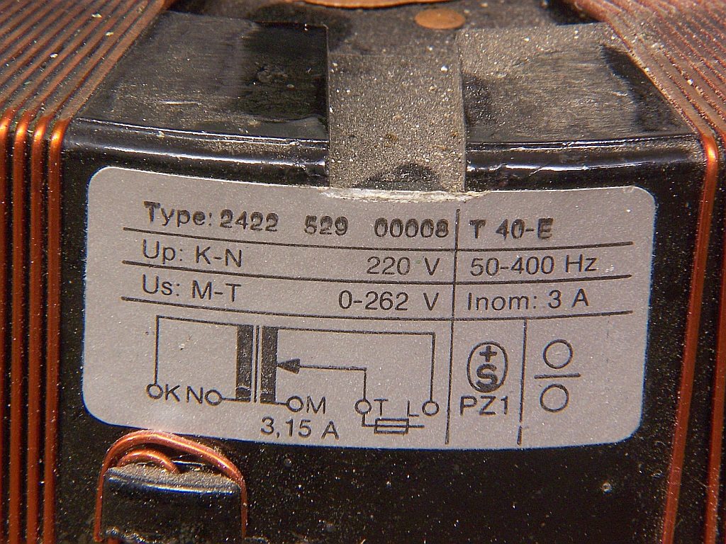

warum lese ich Philips und:
ich habe hier Philips Stelltrafos die nicht galvanisch trennen, ich
kenne aber jede Menge Stelltrenntrafos die mit 2 Trafo arbeiten, den
Trenntrafo und den Stelltrafo in Sparschaltung.
von Old P. (Gast)
"Volkseigen" waren meine vorhandenen Geräte, das neue hat einen
Phillips. Ist aber auch nur ein Label, Hersteller ist ein anderer. Siehe
Datenblatt.
Das klärt über alles auf ;-)

> der trennt?
Traust Du dem Datenblatt und meiner Erfahrung nicht?
Das Symbol auf dem Typenschild ist ja wohl auch eindeutig.

Ich verstehe nur nicht wo das Problem mit den "Trenn"-Stelltrafo liegen
soll. Für mich ist das Typenschild und Datenblatt eindeutig als zwei
Wicklungen, trennend.
Natürlich! Laut Datenblatt bis 5000V für 5Minuten. Das reicht ja wohl

Mich beeindruckt vor allen Dingen, das der Philips Trafo von 50-400Hz
spezifiziert ist. Feine Sache, den hätte ich auch gerne.

Ansonsten habe ich heute die Frontplatte lackiert (ja, Joachim, schön
lackiert ;-)) und werde mich an die Verdrahtung machen.
Das ganze Projekt ist mehr zufällig in meiner mechanischen Werkstatt,
bzw. der neuen (noch unfertigen) Wohnwagenhalle entstanden, wegen der
großen Punktschweißzange (knapp 30kg!) und dem Farbgesprühe habe ich
auch dort weiter gemacht. Die paar Kabel werden jetzt auch noch dort
verwurstet, in meiner Elektronikwerkstatt liegen eh schon zuviele
offenen Baustellen auf dem Tisch ;-) (wer kennt das nicht?)

von Michael B. (froeschl)
Bitte beachten, ein Trenntrafo muß in einem Metallgehäuse
isoliert eingebaut werden.
von Joachim B. (jar)

von Old P. (Gast)
Natürlich!
Ist er ja auch, Fuß komplett aus Kunststoff, die Achse in Kunststoff
eingebettet. Oder meinst Du innen noch ein extra Gehäuse? Wäre mir neu.
Ansonsten: Ich habe gestern einen Winkel für den Verbinder zum Trafo
angeschweißt und die Frontplatte gespachtelt, zumindest die größten
Hackstellen sollten weg. Hauptsächlich waren das die Schweißpunkte.
Anschließend grundiert und ein erster Lack.
Heute dann der 2. Lack und als der trocken war, soeben alles montiert um
die Maße für eine Frontfolie abzunehmen. Genau dabei klingelte der
Postmann und brache das fast verschollene Display ;-) Eingesteckt,
passt!
Jetzt wird die Frontfolie entworfen, geklebt und die Kiste verdrahtet.
Sollte morgen einsatzfähig sein.
Old-Papa

Hmmm, einen klassischen Trenntrafo habe ich nicht, nur (jetzt) drei
TrennStellTrafos. Zumindest die beiden Industriellen haben
Schukoanschluss und Metallgehäusse, einer (der große) hat eine 2polige
Dose, der kleine hat zwei Schukodosen, die auch auf PE lagen. Das hatte
mir mal Ärger eingebracht, daher ist Schuko bei dem auch ab. (Aber die
Dosen noch drin...)
Mein Eigenbau hat natürlich auch Schukoeingang, der weiter oben
verlinkte von Grundig vielleicht auch (ist zumindest ein Metallgehäuse).
Auch die vielen Fotos im Netz zeigen Trennstelltrafos im Metallgehäuse.
Wie schon geschrieben, isoliert ist er ja eingebaut und hat allseitig
etwa 15-20mm Luft zu Metallteilen.
Old-Papa

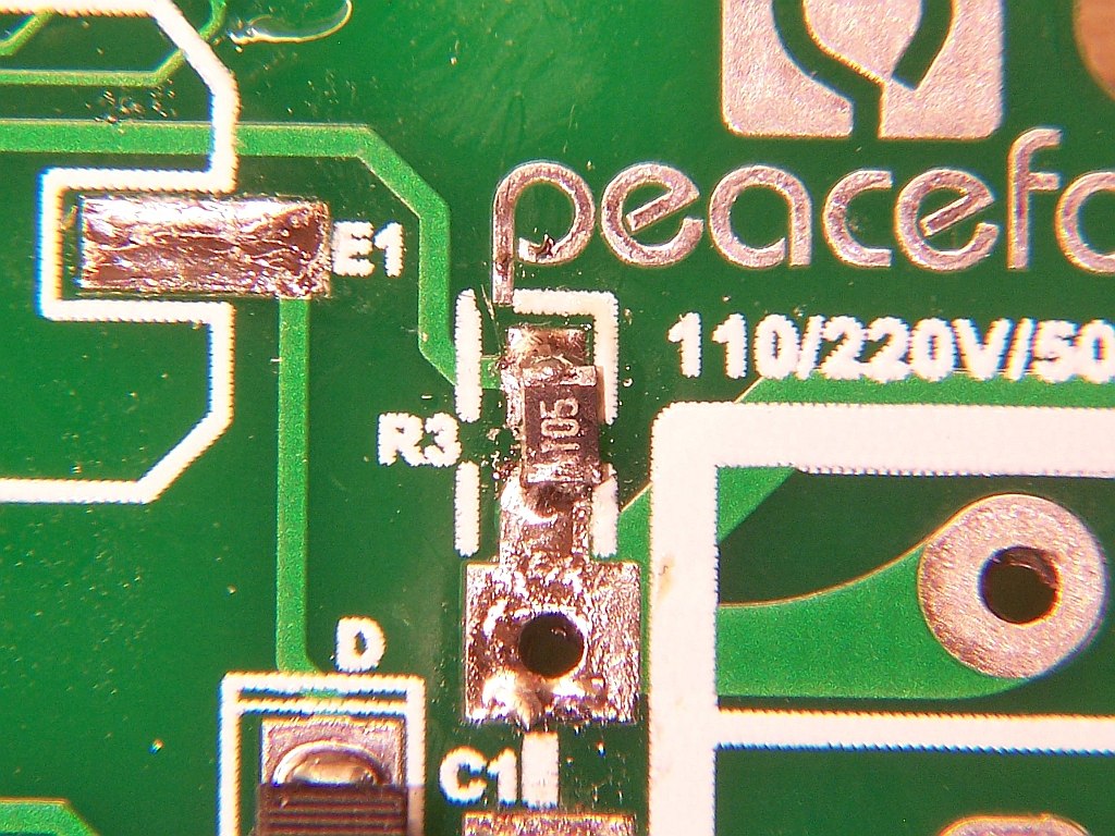

von Old P. (Gast)
Leute, bleibt beim Thema! ;-)

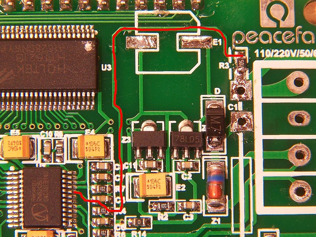

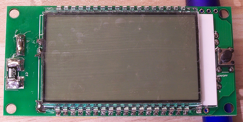

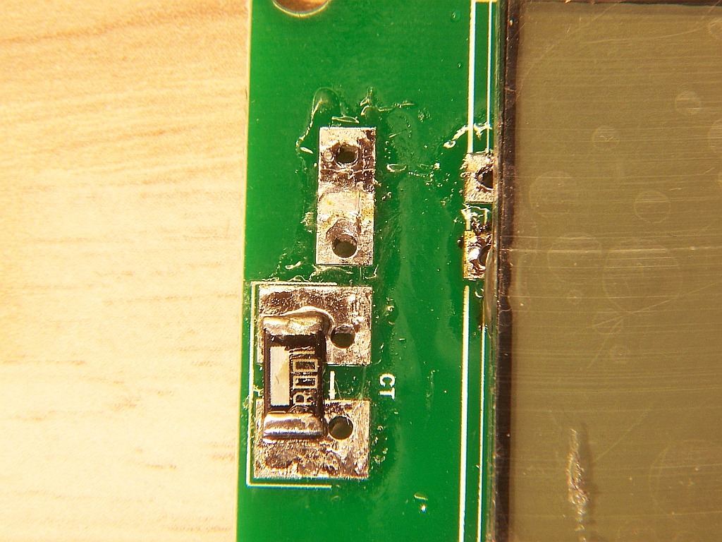

Ich habe mal wieder das Wasser nicht halten können und statt mit dem
Gerät "nur" mit dessen künftigen Display weiter gemacht.
Ursprünglich ist das Dingens für Eingangsspannungen von 80-240V (AC)
vorgesehen. Dabei wird die Betriebsspannung gleich als Messspannung
genommen. >Das geht bei einem Trennstelltrafo so natürlich nicht, die
Wege müssen aufgetrennt werden. Eigentlich ganz einfach, doch der Teufel
steckt mitunter im Detail!
Besser, er steckte wohl beim Chinesischen Entwickler und zwar komplett
bis zum Ar...
Im Foto habe ich mal den Weg der Messspannung eingezeichnet. Ausgehend
von L (oder im blöden Fall N) geht es über einen Spannungsteiler
1Megaohm/1Kiloohm und dann zum Pin8 des RN8208G. Doch mir stehen die
Haare zu Berge! 240V direkt über einen 0603er SMD? Ich habe da was von
ca. 50V Spannungsfestigkeit im Hinterkopf (oder weniger). Vielleicht
gibbet auch spannungsfestere, aber 240V?
Ich werde also den langen Leiterzug neben U3 auftrennen und 5x200k in
Reihe legen. Statt des 1Meg kommt an das Lötpad eine Leitung vom
Schleiferanschluss des Trafos, Power selbst kommt vom Trafoende. Da dort
gut 270V stehen, wrd der 1µF/X2 gegen einen kleineren und
Spannungsfesteren getauscht. Beim Segor finde ich 0,47µ/305V(AC), der
sollte es tun.
Old-Papa
(der sich auf den Ärger einen Kaffe gönnt)
von Old P. (Gast)
So, der Kaffee ist Geschichte und meine Überlegung zum Auftrennen der
Leiterbahn bei U3 auch!
Warum?
Nun, dann schleppe ich mir die rund 270V an den ganzen Leiterbahnen
vorbei, bei den knappen Abständen nicht gut. Ich habe aber eine bessere
Idee, nur keine 200k im Haus. Auch keine 330k, die in 1206 vielleicht
noch gehen würden.
Ich will ja eh zum Segor.....
Old-Papa

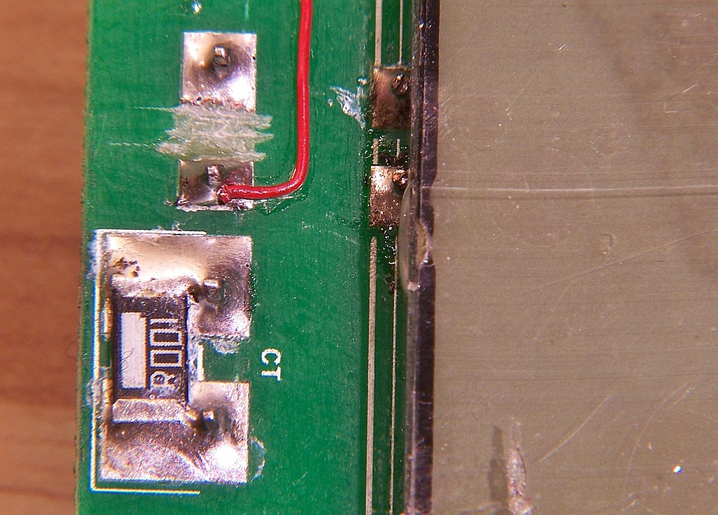

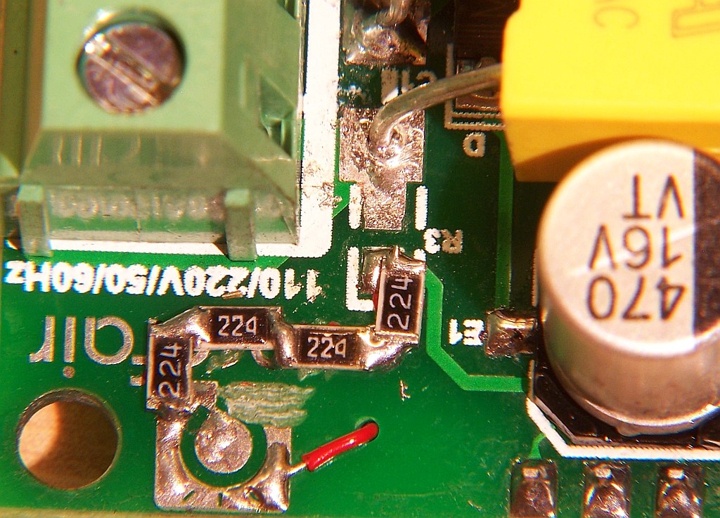

von Old P. (Gast)
So, verkabelt habe ich nun doch, aber nur das Display innen ;-)
In meinen Schachteln fanden sich doch noch passende Widerstände, leider
nur in 1206. 4 x 240K macht keine 1Meg, doch erstens war dieser auch nur
rund 970K, zweitens könnte ich auf der Rückseite am Drahtanschluss noch
einen anbringen und drittens kann man das Modul auch per Software
abgleichen (so habe ich das bei YT gesehen.
Den Schriftzug habe ich als Lötstützpunke genommen, dabei immer einen
überflüssigen weggefräst. Das ganze Gefrickel wird auf jeden Fall
spannungsfester sein als der eine 0603er und sollte reichen.
So jetzt Feierabend ;-)
Old-Papa

von Old P. (Gast)
Na dann sacht mal wat zur "Stromspannung" meines Gefrickels, findet das
Gnade vor den Augen des Fachpublikums?
Den einen Pad der ursprünglichen Position des 1Meg. fräse ich noch etwas
weg. Der Abstand gefällt mir so nicht. (Mit Zollstock gemessen,
Schiebelehre war Batterie alle)
Old-Papa
Mir gefällt die Idee, den Schriftzug als Lötstützpunkt zu nehmen, schon
mal sehr gut :-)
Mir ist oft nicht klar, wer in China die Schaltungen entwickelt. Der
Buchhalter anscheinend, während die Ingenieure die Nudeln kochen oder
die Abrechnung machen...
Den X Kondensator willst du noch ersetzen oder hast du den schon? Die
Lötstellen sehen an dem ja nicht so dolle aus.

von Old P. (Gast)
Nö, den habe ich noch nicht, will erstmal ein paar Tests machen.
Hättest mal das Original sehen sollen. ;-)
Wenn ich den X-C ersetze, wird noch in "hübsch" gelötet. Falls ich
morgen zum Segor komme, bring ich neben den X2 noch einen kleinen
SMD-Einstellregler mit (ca. 100-220k), der kommt auf die Displayseite.
Im Netz habe ich zwar gesehen, wie jemand die Anzeige "kalibriert" hat.
Im dünnen Manual finde ich dazu nichts. Ich hoffe, ich finde das Video
wieder, notfalls muss ich mit dem Einstellregler justieren.
Old-Papa

So, weiter geht's (mit dem Display)...
Ich habe heute einen kleinen E-Regler (220k) auf die Displayseite
gefrickelt.
Zusammen mit den 4x240K (ja, steht 224 drauf, sind aber ausgemessen etwa
je 240K) lässt sich die Spannung sehr gut justieren. Die Softwareroutine
dazu habe ich noch nicht gefunden bzw. gesucht, kommt noch.
Erstaunlich linear ist das Dingens, aber bei 79,5V(AC) ist wirklich die
untere Grenze in der Originalbeschaltung (Brücke gelegt). Drunter
beginnt zuerst die Hintergrundbeleuchtung zu flackern und dann aus. Nach
oben bin ich nur bis knapp 260V(AC) gegangen, noch sind ja der 1µF und
der 51Ohm im Kondensatornetzteil. Dort will ich dann 470nF/305V(AC)-X2
und einen 82 Ohm verbauen, da das Dingens später ja als Betriebsspannung
immer an der oberen Seite des TST hängt. Dort werden wohl auch knapp
280V im Leerlauf stehen.
Anbei noch meine beiden DDR-Mörkel, wobei ich mich weiter oben im Thread
geirrt hatte, auch der große hat 2 Schukodosen (ja, Schuko liegt bei dem
noch auf PE) Beim kleinen ist PE an den Ausgangsdosen gekappt.
Old-Papa
PS: Ich sehe gerade, der E-Regler hängt am falschen Pin. Zum Test ok, da
beide gebrückt, später muss der an den 2. und Power an den ersten :-(
Joachim B. schrieb:
> geht auch Kaffee, ich lade dich ein
> Old P. schrieb:
>> Falls ich
> oder an einem anderen Tag
Rätsel über Rätsel... ;-)

von Old P. (Gast)
Heute die letzten Fotos vom Display.
Die Position des E-Reglers habe ich korrigiert und den X2-Kondensator
ersetzt. Natürlich auch den R auf 82/5Watt erhöht. Dadurch geht das
Display nur noch bis rund 165V(AC) nach unten, doch der Trafo liefert ja
am oberen Anschluss gut 270V. Über Nacht hatte ich das Display in seinem
Gehäuse an 230V mit den Originalwerten von C und R (1µF/51Ohm)kullern
lassen, heute früh war das Ding schon gut handwarm. Bei 270V wäre das
wohl nicht gut gegangen.
Das Displaymodul kann übrigens bis zu rund 1950V darstellen, es ist also
noch viel Luft nach oben. ;-) Natürlich nur mit passenden Teilen im
Spannungsteiler und Kondensatornetzteil.
So, jetzt geht's aber wirklich an die Frontfolie....
Old-Papa
von Andrew T. (marsufant)
Wenn du (langfristig) immer noch die 2poligen Steckdosen suchst: Die
sind gängig in den holländischen Baumärkten. Also wenn mal jemand den Du
kennst da in den Niederlanden Urlaub macht, ist sowas sicher beschaffbar
Zu Deinem Stell-Trenntrafo: Feines Teil, und sehr schön finde ich das Du
Dir soviel Arbeit gemacht hast mit der Wiederverwendung des Gehäuses.
Kleiner Tipp zu den Sicherungen: E-T-A hat da sehr schöne in
Einloch-Befestigung.
Da erleichtert den Einbau ungemein .-)
Für den Fall, das irgendwann bei dir Trenntrafo Nr. 4 entsteht ,-)

Die Frontfolie ist gezeichnet, über Farbe und Design kann man ja immer
streiten.....
Aufgeklebt und freigeschnitten ist auch, ich habe mich dazu in unsere
Küche verzogen (Wärme ist bei sowas besser) Nachher geht's nochmal
runter zum Verdrahten.
Old-Papa

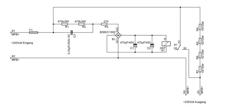

Also werde ich nach praktischen Schaltungen für Einschaltstrombegrenzung
suchen. Die Schützvariante wird wohl nicht gehen, alles was ich derzeit
da habe ist viel zu groß. Platz habe ich hinter der Steckdose und dem
LS-Block, allerdings auch nicht sehr viel.
Na mal sehen....
Old-Papa
von Peter ⛄ W. (Firma: Huddel und Brassel Ltd.) (jaffel) Benutzerseite

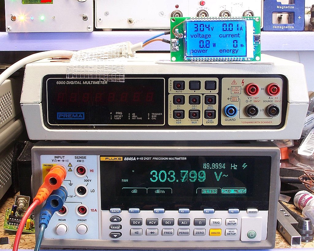

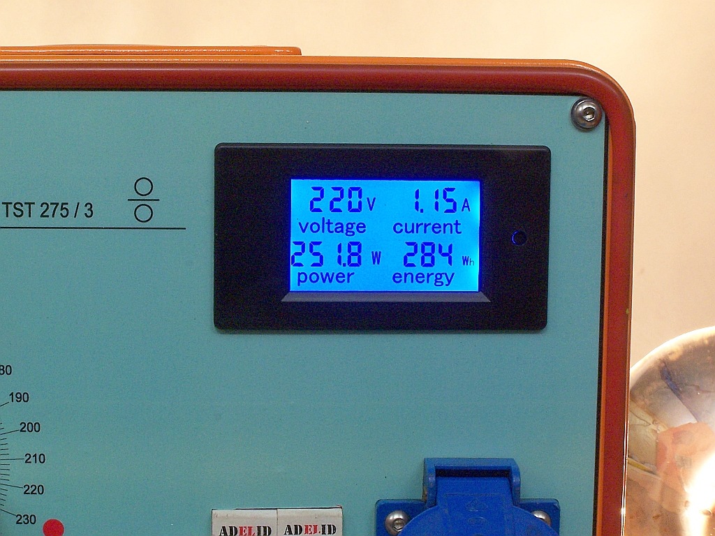

Ich habe nicht alles gelesen, aber laut Deinem LCD 230V*0,5A=83W?
von Old P. (Gast)
Da hing eine Lötpistole dran, diese hatte ich gerade im Auslösemoment
eingeschaltet. Belichtung der Kamera in diesem Moment etwa 2 Sekunden,
da sieht das Display mit wechselnden Anzeigen immer doof aus.
Allerdings habe ich bisher darauf noch nicht geachtet, muss ich mal im
Auge behalten.
Old-Papa
Old P. schrieb:
> muss ich mal im Auge behalten.
Hatte ich schon. Guck mal Deine Bilder oben.
https://www.mikrocontroller.net/attachment/preview/315755.jpg
https://www.mikrocontroller.net/attachment/315804/304V_AC_.jpg
Von dem China-Teil erwarte ich jetzt keine Wunderwerke, aber Deins liegt
ja voellig daneben.
von Jörg R. (solar77)
Hallo Old Papa,
jetzt weiche ich zwar etwas vom Thema ab, aber mich würde interessieren
wie Du die Frontplattenbeschriftung hergestellt hast. Also wie bzw.
womit gezeichnet, welche Materialien usw.? Das Ergebnis gefällt mir sehr
gut.
Einmal habe ich eine kleine Frontplatte von einer Firma herstellen
lassen, aber das ist für den Hobbybereich einfach zu teuer.
Vielen Dank?
Gruß Jörg
von Old P. (Gast)

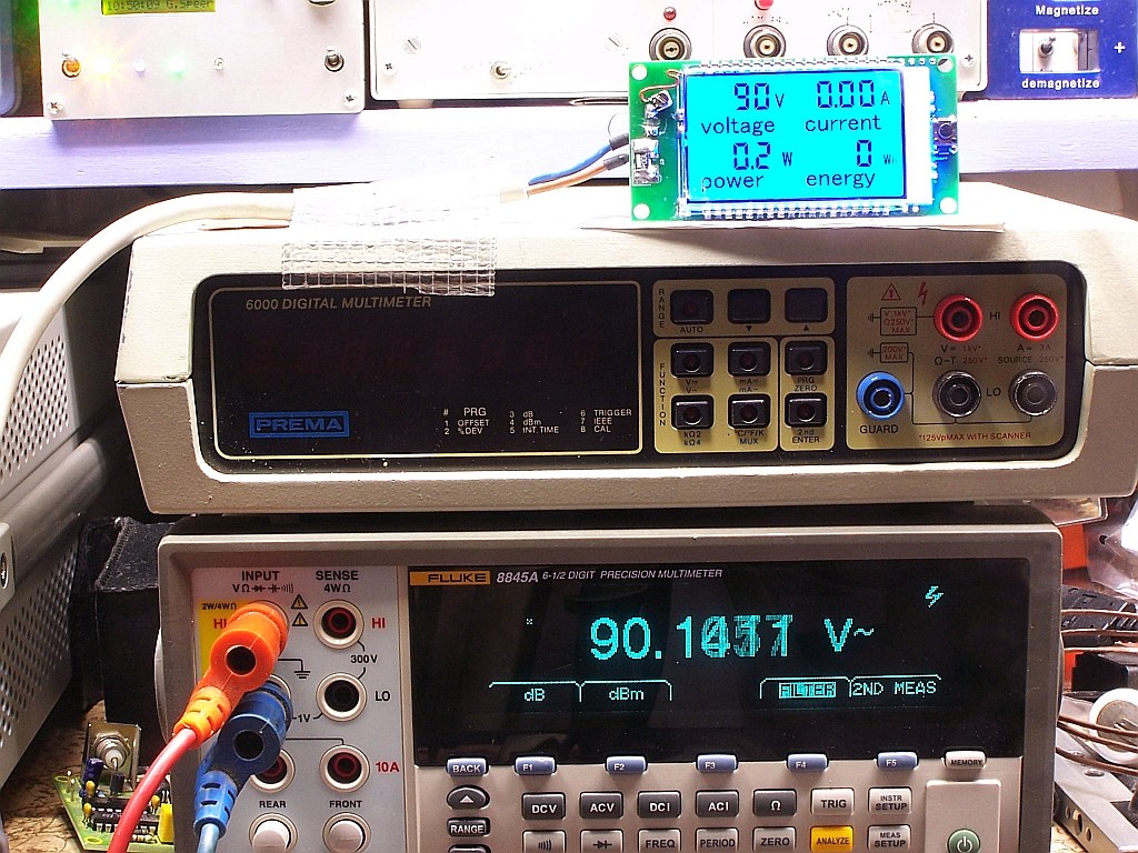

> ja voellig daneben.
Darum kümmere ich mich nach dem Einschaltstromstoß ;-)
Bei meinen Versuchen gestern ist mir das auch aufgefallen. Als ich das
Ding aber die ganze Nacht kullern gelassen habe, standen sowohl Strom
als auch Power und Energie wie ein Mann auf 0,00. War ja auch nichts
angeschlossen.
Ich vermute, dass passiert wenn man die Gurke langsam hoch fährt. Was
nun langsam ist: null Ahnung...
Old-Papa
@Jörg R. (solar77)
Sowas kann man ziemlich simpel mit "Frontdesigner" machen. Und dann
ausdrucken. Ist hier wohl auch so gemacht worden.
Da ich aber keine 100 Frontplatten im Jahr fuer Privat brauche, lasse
ich die lieber machen, auch wenn es ein paar Euro kostet.
Sollte jetzt auch keine Kritik sein, ist mir nur aufgefallen.
von Old P. (Gast)
Jörg R. schrieb:
> Hallo Old Papa,
> gut.
Ich benutze dazu den Frontplattendesigner von Abacom (genauso wie
Sprintlaout und S-Plan zum Platinen erstellen)
Als Folie benutze ich "Outdoorfolie" für Farblaserdrucker
http://www.ebay.de/itm/381875369607?_trksid=p2060353.m2749.l2649&ssPageName=STRK%3AMEBIDX%3AIT
Darüber dann noch gleich nach dem Ausdruck eine dünne Tranzparentfolie
(matt)
http://www.ebay.de/itm/252476198499?_trksid=p2060353.m2749.l2649&var=551351564896&ssPageName=STRK%3AMEBIDX%3AIT
Danach die Außenkonturen genau zurecht geschnitten, und die Folie
aufkleben. Dabei unbedingt auf kleinste Staubpartikel achten (mir ist
dennoch ein Möppel dazwischen gekommen) und langsam von einer Seite mit
den Fingern langsam "aufrollen"
Das mach ich häufiger, vor allem wenn es größer als A4 sein muss. Bei
einem befreundeten Werbefuzzi muss ich dann allerdings eine komplette
Rollenbreite kaufen. (s. Foto) Dadurch habe ich auch immer welche als
Ersatz. Kostet aber nicht die Welt.
Old-Papa

Ich habe eben nochmal was versucht: Bei 100V und 0,12A werden genau
12,0W angezeigt. Je weiter man Richtung 230V stellt, desto mehr (ab
200V) verrechnet sich das Dingens.
Old-Papa
Old P. schrieb:
> Je weiter man Richtung 230V stellt, desto mehr (ab 200V) verrechnet sich
> das Dingens.
Hast Du Dir die Kurvenform an diesem Messdingens mal angesehen?
Heiner schrieb im Beitrag #4851478:
> Oh Mann, hier wird ja einer gepfuscht.
> Mach das doch ordentlich.
Aber echt.
Aber das wird vom Seppelbier kommen. Als Koelner sollte man sowas nicht
trinken.
https://www.mikrocontroller.net/attachment/315540/Front-roh1.jpg

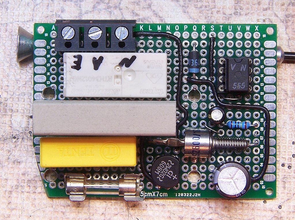

So Männers, das wird erstmal mein letzter Post in der Causa ;-)
Ich habe eine einfache ESB nachgerüstet, funktioniert gut.
Im Foto sind noch 2 NTCs (je 15 Ohm) zu sehen, die habe ich später durch

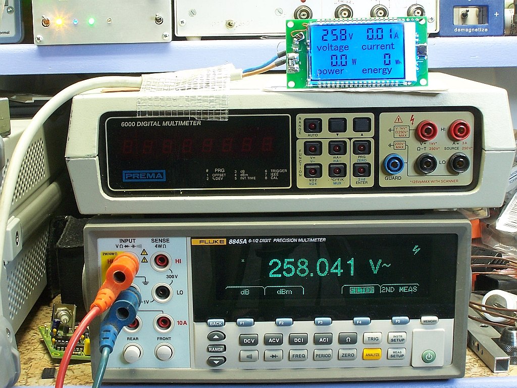

240 Ohm/10W ersetzt.
Den Kollegen aus China habe ich wegen der falschen Powerberechnung
angeschrieben, er schickt ein neues Display. Das wird sicher wieder
Wochen dauern, bis dahin tuts das vorhandene. Spannung und Strom sind
ausreichend genau, Power ist eher ein Gimmik.
Anbei das letzte Foto und der geänderte Schaltplan.
Old-Papa
von Old P. (Gast)
So, nun doch noch zwei Fotos:
Die Poweranzeige stimmt recht gut, obwohl es noch das gleiche Display
ist. Wie das?
Nun, wenn man schon mit einem Lötzeug testet, dann bitte mit einem rein
ohmschen und keine Lötpistole. Diese hat Trafo drin und cosφ schlägt mal
wieder zu ;-) Jetzt habe ich nach und nach eine Batterie Glühlampen und
zwei Lötkolben angestöpselt, dabei wird relativ exakt angezeigt.
Dem Chinamann habe ich Bescheid gegeben, der Ersatz war aber schon in
der Post. Ok, habe ich halt nochmal PayPal bemüht, so fair muss man
schon sein.
Insgesamt habe ich das hier vorgestellt, um gelegentlich zu zeigen was
man mit Amateurmitteln und aus Resten so machen kann. Und ja, ein
Userlob geht ja auch mal runter wie Öl ;-) Die "Minusse" gehen auch
runter, aber hinten ;-))
So, jetzt aber wirklich ENDE!
Old-Papa
PS: Da ich mal gefragt wurde:
1. Ja, das Display steigt in meiner neuen Beschaltung (470nF/82Ohm) bei
unter 165V(AC) aus. Die Anzeige selber geht aber in der gezeigten
Schaltungsänderung bis auf Null Volt runter. Also z.B. auch 12V(AC)
werden genau angezeigt.
2. Die Skala auf der Frontfolie stimmt natürlich nur im Leerlauf, unter
Last bricht der Trafo etwas ein (wie jeder Trafo) Die Skala ist also nur
ein grober Richtwert mit markierten Punkten bei 230 und 110V.

von Old P. (Gast)
Und nun doch, ich mach den Thread wieder auf.
Warum?
Nun, ich hatte ja eine einfache Einschaltverzögerung eingebaut, die auch
leidlich funktioniert. Leider bei Netzspannungen über 230V nicht
richtig, die Verzögerung ist zu kurz und die Sicherungen fliegen wieder.
Das könnte man noch fixen, wenn man Zenerdioden mit etwas höherer
Spannung verbaut. Doch diese einfache Schaltung hat auch eine böse
Falle: Man darf nur mit abgeschalteter Last einschalten. Das habe ich
schon ein paar mal vergessen und der Vorwiderstand ist abgeraucht. Das
Relais schafft es nun nicht anzuziehen, da der Spannungsabfall am
Vorwiderstand unter Last zu hoch ist und Ende...
Also, die Verzögerungsschaltung muss vor dem Vorwiderstand ansetzen,
dafür gibt es diverse Schaltungen. Ein paar einfache habe ich versucht,
war nicht zufrieden. Bei fast allen muss man etwas abwarten, bevor man
wieder einschaltet. Das war mir zu doof und außerdem habe ich noch
"schachtelweise" des guten alten 555 im Regal.
Ein Kondensatornetzteil und die 555er Schaltung und gut ist. Verzögert
wird nun immer etwa eine Sekunde, auch wenn ich nur für Zehntelsekunden
unterbreche (ausschalte).
Das Geraffel werde ich "die Tage" mal auf Lochraster stricken und
einbauen (existiert derzeit nur auf Steckbrett).
Old-Papa

von malsehen (Gast)
Wenn es wirklich ein PNP sein soll, dann sind Emitter und
Kollektor vertauscht.
Kann ja mal passieren...
von Old P. (Gast)
Oha, der Mann hat sowas von Recht!
Ist aber nur in der Zeichnung passiert, auf dem Steckbrett stimmte
alles.
Ja, es ist natürlich ein PNP und der Emitter gehört nach oben.
Ist aber auch egal, ich habe noch ein paar Relais mit nur 40mA Strom
gefunden, da ist der Transistor nebst seinen Widerständen entbehrlich.
Der NE555 kann max. 200mA direkt am Ausgang treiben, passt also. Die
CMOS-Version allerdings nicht, da muss dann der Transistor verwandt
werden.
Ich habe auch noch die Diode am Fußpunkt der ZD rausgeworfen, die neuen
Relais schalten bei 12V bestens. Gestern hatte ich zum Test ein
größeres, dass klickte bei 12V noch sehr weich.
Anbei also die veränderte Schaltung und ein Foto vom Aufbau.
Das "Metallmonster" in der Mitte ist die Zenerdiode, Altbestände aus
ex-DDR-Tagen (die Schachteln müssen ja mal leer werden) ;-)
Die ursprüngliche Schaltung habe ich (korrigiert) auch noch beigelegt.
Old-Papa

Naja, meine ganz ursprüngliche Schaltung funktioniert ja auch, wenn man
peinlich darauf achtet nie unter Last einzuschalten. Allerdings muss man
je nach Relaisfabrikat die beiden Zenerdioden anpassen. Manche dieser
230V-Relais schalten schon ab 160V(AC) und andere erst ab 190V.
Die einfache Schaltung mit dem betagten 555 schaltet dagegen recht
zuverlässig immer gleich. Man braucht halt noch ein 12V-Netzteil, das
nimmt vor allem wegen dem C und dem Gleichrichter einigen Platinenplatz
ein. Man könnte auch einen Einweggleichrichter verwenden (also nur eine
Diode), ob dann der 1µF (X2) ausreicht? Versuch macht kluch.
Old-Papa
