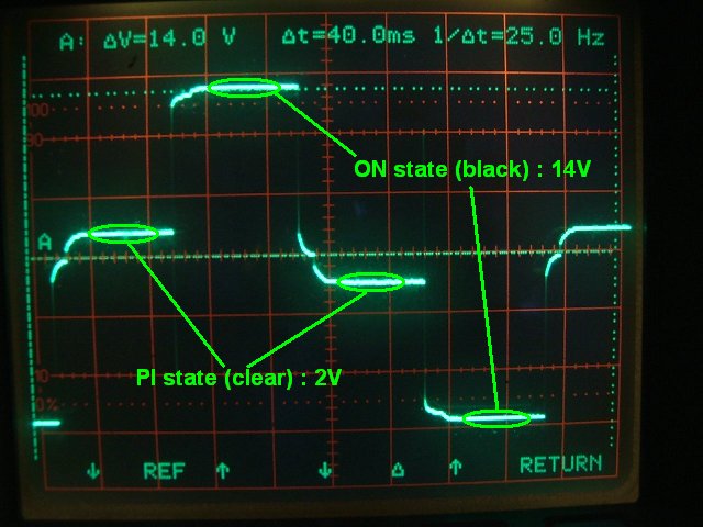

Nun zu meinem Anliegen, ich versuche einen Pi-Cell / OCB-Cell
LCD-Shuttertreiber bzw. das angehängte Oszibild nachzubauen.
Es handelt sich hierbei um einen Treiber für 3D-Shutterbrillen, dh. 2
Gläser -> ist ein Glas abgedunkelt (zb. +14V) muss das andere
durchsichtig sein (-2V). Ich würde die Gläser gerne mit 1 kHz ansteuern.
Wie würdet ihr an die Sache herangehen?
Als blutiger Anfänger machen mir vorallem die Negativspannung und die
synchrone Ansteuerung der beiden Gläser zu schaffen.
Danke

AFAIK werden LCDs mit DC-freier Wechselspannung angesteuert. Bist du dir
sicher, dass deine Werte so stimmen?
von numu (Gast)
Laut dem MTBS-Forumpost sollte das so passen.
Wenn es Wechselspannung wäre, dann würde der Shutter ja faden (oder?).

Geht es darum, die Spannung auf dem Bild zu erzeugen? Muessen die Level
einstellbar sein? Wenn das bei A die Nullinie ist, sehe ich da eine
Wechselspannung. Sowas kann man generieren.

:) in dem Fall ist es eine Wechselspannung (tut mir Leid, wie gesagt..
blutiger Anfänger).
Genau. Würde gerne dieses Bild erzeugen. Es wäre natürlich sehr fein
wenn man die Level noch verschieben könnte, da bei höherer Spannung die
Abdunkelung noch stärker wird, muss aber nicht sein. Bin froh wenn es
ich es überhaupt zum laufen kriege.

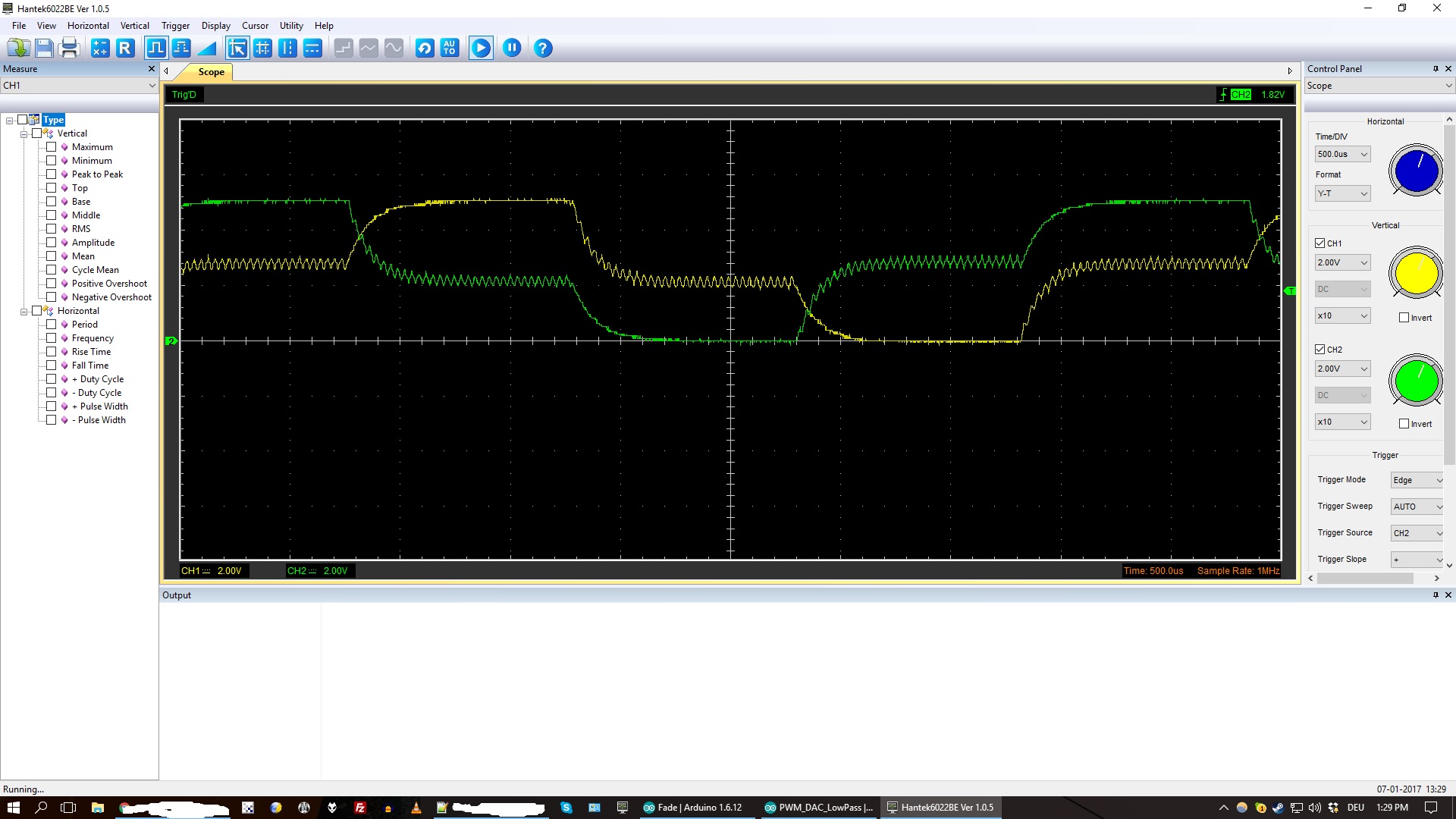

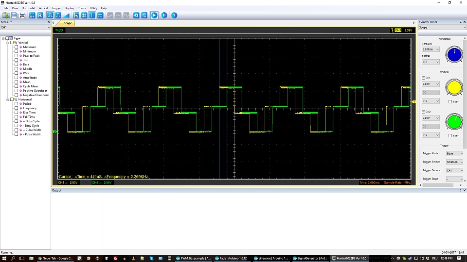

Das Signal bekomme ich sauber heraus, nur leider ist ein Delay von 425µs
zwischen den zwei Signalen (sie sollten um eine Periode versetzt sein,
überlappen aber) --> siehe Anhang.
Ich habe mit DelayMicroseconds herumgespielt, ändert aber gar nichts..
verringert nur die Frequenz und die ist mir eh schon fast zu knapp
bemessen.
Habt ihr eine Idee?

von numu (Gast)
Das Problem mit der Verzögerung werde ich wohl nicht lösen können, I2C
zwei Slaves.. eh klar.
Habe nun das Ganze per PWM und einem simplen RC-LowPassFilter
zusammengestöpselt und es sieht für den Anfang gar nicht mal so schlecht
aus. Jetzt nur noch eine gute aktive Filterarchitektur dran :)
