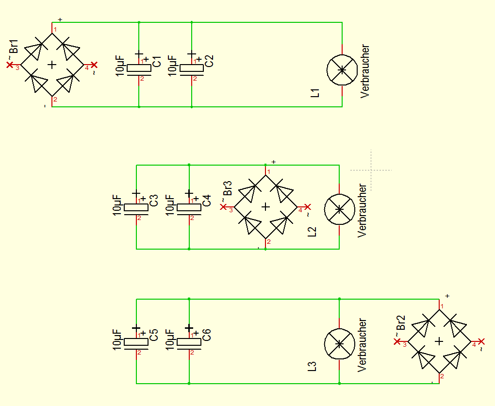

gesucht habe ich schon, aber keinen passenden Beitrag hierzu gefunden.
Es geht um die Anordnung/Positionierung der Elkos in einer Schaltung (s.
Skizze im Anhang). Welche ist richtig und warum? Oder macht es keinen
Unterschied?
Danke und Gruß
Mark
Normalerweise dienen die Kondensatoren dazu, die Spannung für den
Verbraucher möglichst gut zu glätten.
Wenn man nun davon ausgeht, dass jede Leitung einen gewissen
Innenwiderstand hat, dann wird die erste Variante ihren Zweck am besten
erfüllen.
