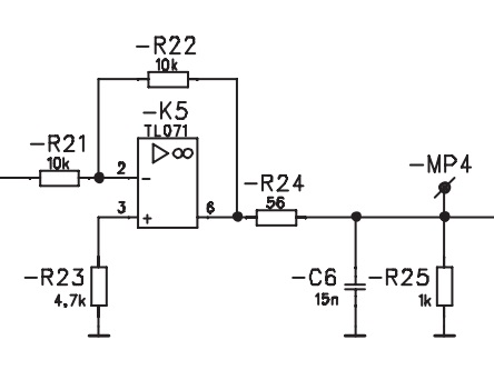

Hallo Leute, ich habe eine Frage bezüglich unserer Abschlussprüfung.
Dort ist unter anderem ein Invertierender Verstärker verbaut. Nun stellt
sich mir die Frage wofür ist der Widerstand R23? Ich habe bisher aus der
Fachliteratur lesen können, dass er gelegentlich eingebaut wird. Aber
wozu?
Das Stichwort dazu ist "Input bias current".
Unterschiedliche Eingangsströme an den beiden Eingängen verursacht vor
allem bei alten bipolaren OPs einen Offsetfehler.
Das vermeidet man indem man möflichst gleiche Eingangswiderstände an
beide Eingänge macht.

Der Widerstand soll die nicht idealen Eigenschaften eines realen OpAmps
"verbessern". Es ist guenstig (fuer Offsetspannungen, etc.), wenn
invertierender und nichtinvertierender Eingang die selbe Impedanz
"sehen". Daher auch der Wert, der ungefahr der Parallelschaltung von R21
und R22 entspricht - dem Wert, den der andere Eingang "sieht".

Nein, es liegt nicht an unterschiedlichen Eingangsströmen der beiden
Eingänge, sondern an den Eingangsströmen an sich. Die (in etwa gleichen)
Eingangsströme müssen durch gleich große Gleichstromwiderstände fließen,
um gleiche Spannungsabfälle zu erzeugen. Dadurch wird eine zusätzliche
Offsetspannung vermieden. Bei dem TL071 ist der R23 wegen der winzigen
Ströme allerdings vollkommen wirkungslos.
Nachteilig an einem solchen Widerstand ist, dass er merklich zum
Rauschen beiträgt. Um das zu vermeiden, kann er mit einem Kondensator
überbrückt werden.

Da ja R23 auf Masse hängt fließt da doch nicht wirklich Strom?

Wenn ich mich nicht irre, liegt das an dem Eingangsdifferenzverstärker
des OPV. Siehe hierzu die innere Schaltung des OPV. Da in einem
Differenzverstärker die Emitter entweder positiver (pnp), oder negativer
(npn) als die Basis sind... Entsteht ein Potential, dass einen
Basisstrom bewirkt. Der kann auch aus der Masse fließen.

Wieviel Strom dort fließen kann, hängt in_der_Praxis vom Typ des
Operationsverstärkers ab. Ich bin nicht sicher, aber glaube, dass der
schulmäßig ideale OP dort keinen Strom hat.
Der TL071 hat J-Fet-Eingänge, da wirst Du vermutlich keinen Strom
nachweisen können. Bei einem alten LM741 sieht das anders aus.
In der Praxis ist das bei Gleichspannungsverstärkern eine relevante
Störgröße, im Datenblatt als Eingagsoffsetstrom zu finden.

Doch, da fließt der Basisstrom bzw. Gatestrom des Eingangstransistors =
Biasstrom. Masse ist doch nur irgendein Potential innerhalb des
Gleichtaktbereiches zwischen den Versorgungsschienen.

Nein, das hatten wir oben schon gesagt. Es ist der Biasstrom, der durch
R23 fließt. Der Offsetstrom ist die Differenz zwischen den Biasströmen
der Eingänge.
