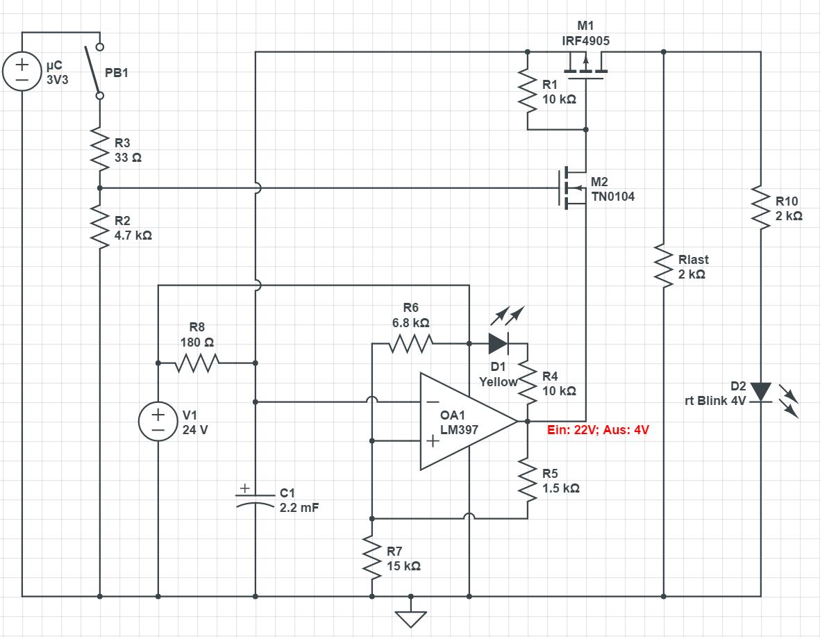

für mein Projekt benötige ich eine Schaltung um
a) die Versorgungsspannung (~24V) erst durchzuschalten, wenn der
Kondensator nahezu geladen ist
b) das Programm auf dem µC die Versorgungsspannung frei gibt
c) nach dem Abschalten der Spannungsquelle (V1 wird über Kipp-Schalter
eingeschalten) soll die gelbe LED solange leuchten bis der Kondensator
nahezu entladen ist.
Meine erste Idee war ein TL431, dann bin ich über Komperator-Schaltungen
gestolpert. Der LM397 scheint erstmal das zu machen, was ich möchte.
Wenn die ~22V erreicht werden, schaltet der Open-Collector Ausgang
durch. Damit kann der P-Mosfet durchschalten. Bei Unterschreitung der 4V
sperrt der LM397 und der P-Mosfet sperrt.
Soweit so gut, nun muss ich ja nur noch den "Schalter" vom µC mit
einbauen. Hier war meine naive Idee, einfach einen N-Mosfet zwischen
P-Mosfet und LM397-Ausgang zu schalten. Der LM397 hat meines Erachtens
lt. DB 0,4 bis 0,7 V Spannungsabfall, d.h. ich ziehe das Potential vom
Source des M2 auf schlimmstenfalls 0,7V. Bei Vgsth von 2V des N-Mosfets
würden dann mindestens 2,7V benötigt, damit er anfängt zu leiten.
Bleiben nur noch 0,6V übrig, um den Mosfet vollständig durch zu
schalten.
Könnte das funktionieren?

Das ist eine sehr merkwürdige Schaltung, denn der Komparator wird mit
Rückkopplung betrieben und wird eher ein Operationsverstärker, statt ein
Schwellwertschalter. Er sollte auch nicht den N-Kanal auf GND ziehen, da
u.U. die Gate-Source-Spannung zu hoch wird (so ganz ist mir die
Ansteuerung über den µC nicht klar, weil der Schalter irgendetwas
Komisches darstellt).
Als erstes gibt der µC über einen P-Kanal (und Gate-Spannungsbegrenzung)
die Versorgungsspannung frei. Das lädt den Kondensator und wenn der
einen maximalen Schwellwert überschritten hat, schaltet der Komparator.
Außerdem soll der Komparator bei noch-nicht-Unterschreitung schalten.
Das ist ein Fensterkomparator und braucht 2 Komparatoren. Im
vorliegenden Fall auch zwei P-MOS-Schalter. Es sind 'ne Menge
Potenzialwandlungen drin, weil der Komparator auf 24V läuft, der µC aber
nur 3V3 liefert.
Da sich mir der Sinn nicht erschließt, tendiere ich eher zu einer
Und-Verknüpfung am Treiber für das Gate des einzigen P-MOS und den
Einsatz des AD-Wandlers des µC. Dann ginge das rein in Software. Ohne
den Wandler klassisches UND aus µC und Komparator auf gleichem
Potenzial.

Das erste Problem der Gate-Source Spannung wurde ja schon genannt, da
hilft ein einfacher Spannungsteiler.
Die Aussage zu der Gegenkopplung kann ich nicht nachvollziehen, ich
meine der wird schon korrekt als Komparator betrieben.

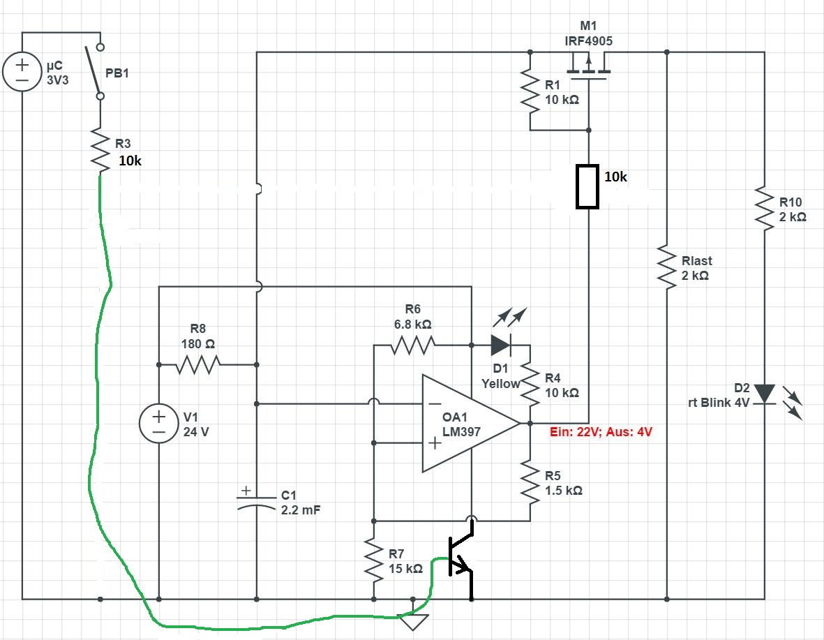

Die einfachste Variante für die Freigabe des uC ist es, dem Komparator
einfach die Speisung wegzunehmen. Das sieht zwar etwas makaber aus, geht
aber auch auf dem unteren Potential, also GND weg. R3 kannst du noch
wegsparen wenn du anstatt dem NPN einen N-FET verwendest, ich hatte nur
keine Lust mit Paint einen FET zu zeichnen :-)
siehe Anhang

Ach ja, GND vom LM397 wegzunehmen ist auch eine Idee, aber damit würde
ich quasi am Abbrenner die Info verlieren, ob die Zündspannung anliegt
oder nicht.
