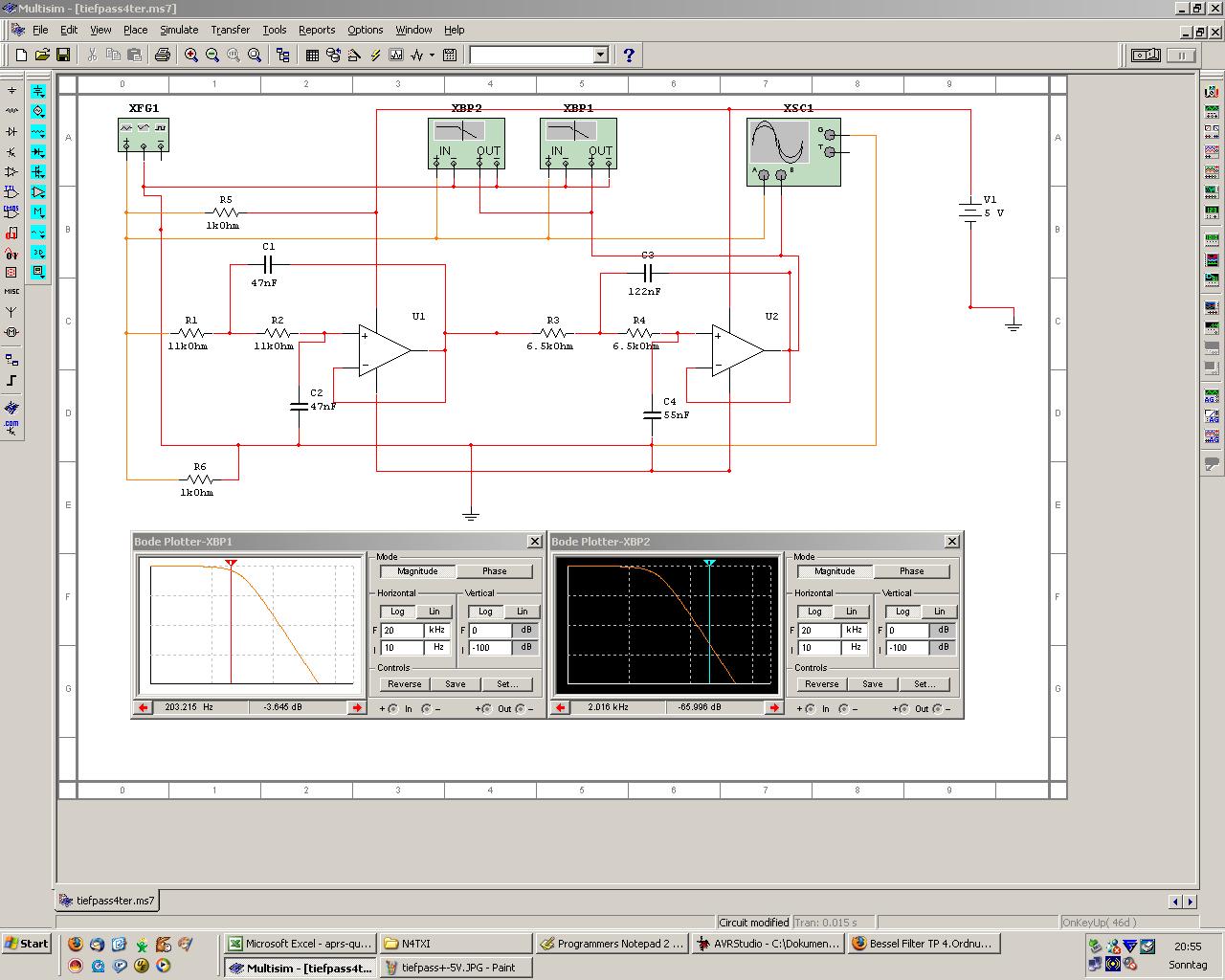

zu allererst, ich bin nicht unbedingt der Experte in Filterberechnung.
Ich habe Probleme, ein Besselfilter TP 4. Ordnung zu berechnen, bzw.
die Meßdaten passen nicht ganz.
Ich benutze folgende Schaltung und folgende Berechnungsgrundlage:
http://www.umnicom.de/Elektronik/Schaltungssammlung/Filter/Berechnung/Filter3.html
Dafür habe ich mir ein C Programm geschrieben, da mein Taschenrechner
bei den Zahlen aufgibt.
Falls jemand will, poste ich dec C Code.
Dabei kommen folgende Werte heraus:
C11 = 47n (gewählt)
C21 = 47n (gewählt)
fg = 200 Hz (gewählt)
C12 = 51n    (55n benutzt)
C22 = 122n   (122n benutzt)
R11 = 11,34k (11k benutzt)
R12 = 11,34k (11k benutzt)
R21 = 6,5k   (6,5k benutzt)
R22 = 6,5k   (6.5k benutzt)
Die Bauteile habe ich so genau wie möglich eingehalten.
Die Widerstände haben 1 %, die Kondensatoren 20 %, habe im
Moment keine die genauer sind.
Messung :
Eingangssignal: 4Vss
Ausgangssignal: 3,7V bei 200 Hz, 3V bei 400 Hz,1,4V bei 1kHz,
50mV bei 2kHz
( mit Hameg Oskar gemessen)
OPV 082
Ub = 10V
einfache Betriebspannung !
Quelle: XR2206
Die Dämpfung müßte bei 80dB pro Dekade liegen:
(200Hz -> 2kHz)
a = 20log (Ue/Ua)
a = 20log (3,7V/0,05V)
a =37 dB
Ein bisschen weit weg von den 80 dB.
Kann daß nur an den Bauteiltoleranzen liegen ?
Hat einer vieleicht eine Idee, was nicht so passt ?

danke für eure Antworten.
Warum sind die Bauteile der ersten Stufe unüblich ?
Die habe einfach so ausgewählt.
Gibt es da irgenwie was zu beachten ?
Ich bin ja froh, daß ich überhaupt einen vernünftigen Weg gefunden
habe,den Filter zu berechnen.
Den Bessel habe ich genommen, weil er ein geringes Überschwingen hat.
Am Anhang habe ich mal den Quellcode des Programms angehängt.
(Bitte nicht über meine Programmierkünste lachen).
Laut Formel sind meine Werte OK.
Der Testaufbau zeigt jedenfalls, daß ich so schlecht nicht liege.
Mit dem Filter will ich eigentlich ein PWM Signal in eine einigermaßen
stabile Gleichspannung umwandeln.
Ob das so funktioniert, wie ich mir das Vorstelle, muß ich erst mal in
den nächsten Tagen ausprobieren.
ich hoffe, ich habe nicht irgendeinen Denkfehler drin.

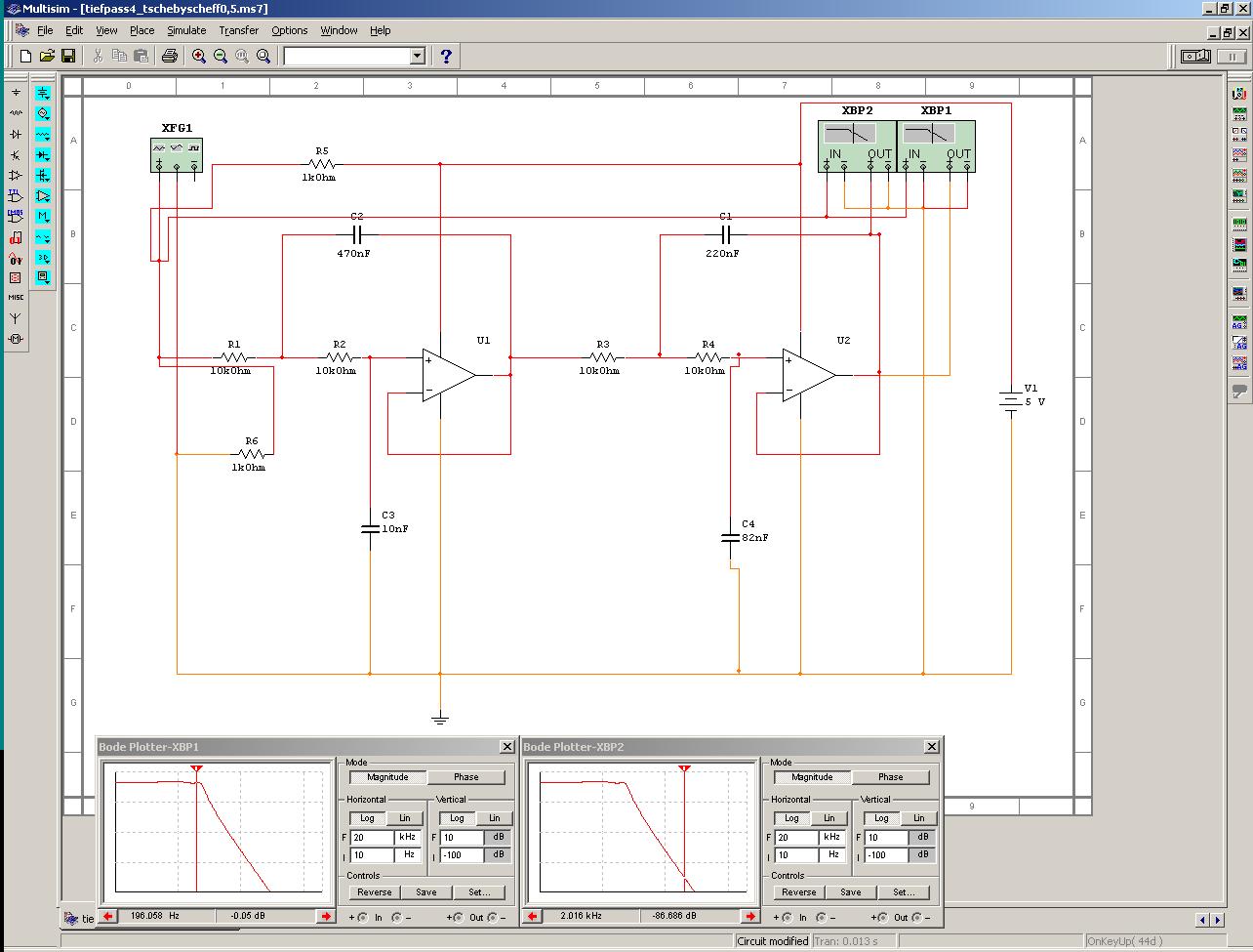

Das sind die normierten Koeffizienten. Die Berechnung der tatsächlichen
BE-Werte gestaltet sich nun relativ: Dein Taschenrechner sollte
reichen.
 Widerstände: alle gleich groß in weiten Grenzen frei wählbar
10KOhm- ein guter Wert
Kondensatoren:
C*=C/(2Pi x f x R)
C1= 0,4735 / (6,28 x 200 x 10K) = 37,7nF
C2= 0,1831 / (6,28 x 200 x 10K) = 14,6nF
C3= 0,3453 / (6,28 x 200 x 10K) = 27,5nF
C4= 0,3169 / (6.28 x 200 x 10K) = 25,2nF
Das sollte dann so passen.
Viel Spass noch, Niederohmig ansteuern!
ist also doch noch was hängengeblieben. :-))
Wer trotzdem einen Fehler findet, bitte sagen..
AxelR.

neue Meßdaten
1. Dimensionierung nach Axel
C1 = 37n
C2 = 14n
C3 = 27n
C4 = 25n
R = 10kOhm
Meßfrequenz 2 kHz ( + 1 Dekade)
Eingangsspannung = 4V
Ausgangsspannung = 40mV
Dämpfung = 40dB ( theoretisch 80dB)
2. Dimensionierung nach Axel + z Korrekturfaktor
C1 = 78n
C2 = 30n
C3 = 57n
C4 = 52n
R = 10kOhm
Ausgangsspannung = 2mV ( stark verrauscht)
Dämpfung = 66dB -> erheblich bessere Dämpfung
Meßfrequenz 200 Hz (gewünschte Eckfrequenz )
Ausgangsspannung = 2,8V ( stark verrauscht)
Dämpfung = 3 dB -> Punktlandung ( Paßt schon zu gut)
Ich denke mal. damit dürfte die Berechnung des Filters klar sein.
( inclusive z Korrekturfaktor)
Die theoretischen 80 dB habe ich zwar nicht erreicht, aber bei meinen
Meßmethoden und Testaufbau, sowie Bauteilstreuungen und
Meßfehlern,sollte das Ergebnis so OK sein.
