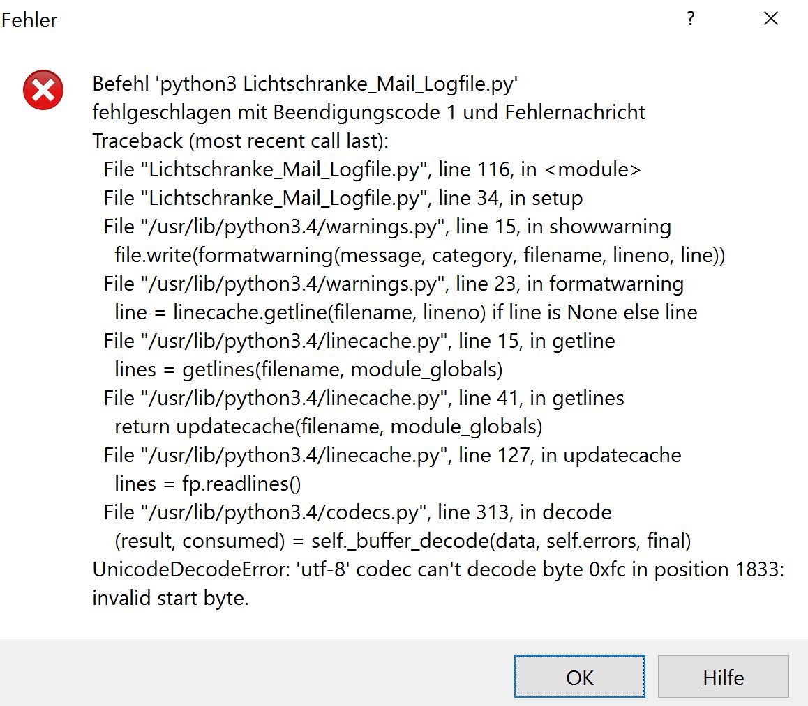

Nun bekomm ich aber die Fehlermeldung im Anhang, mit der ich leider gar
nichts anfangen kann. Könnte hier mal wer drüberschauen? DANKE
P.S. Weitere Verbesserungsvorschläge sind erwünscht
