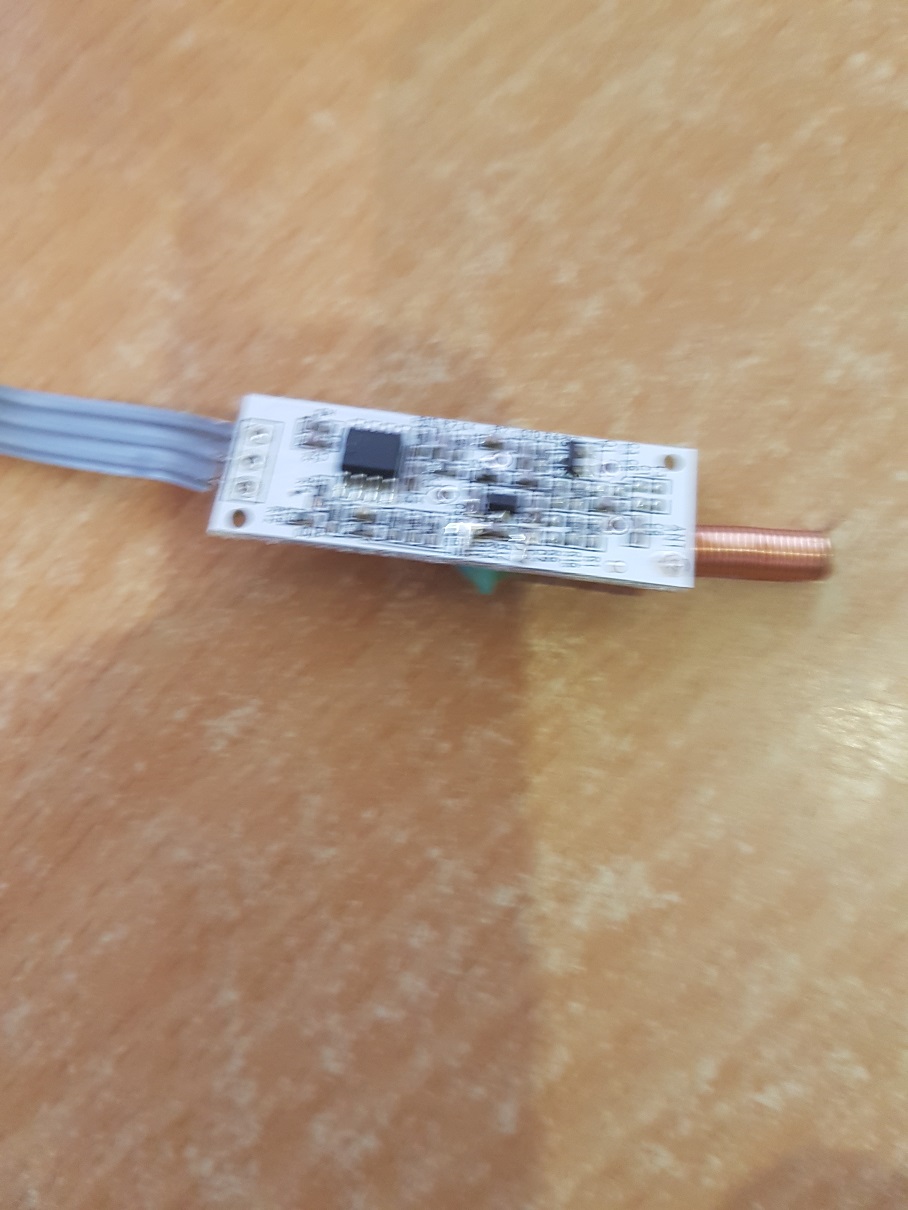

Das erste Teil ist auf jedenfalls irgendwas mit Funk.. aber ich habe
keine Ahung was genau da gefunkt werden soll, da das Gerät eigentlich
keine solche Funktion besitzt. Ich hab die Chip Bezeichnung mal auf
Google gesucht, jedoch nichts gefunden. Dachte zuerst das wird für das
DFC77 benötigt, aber den habe ich auch ohne dieses Teil zum laufen
bekommen.

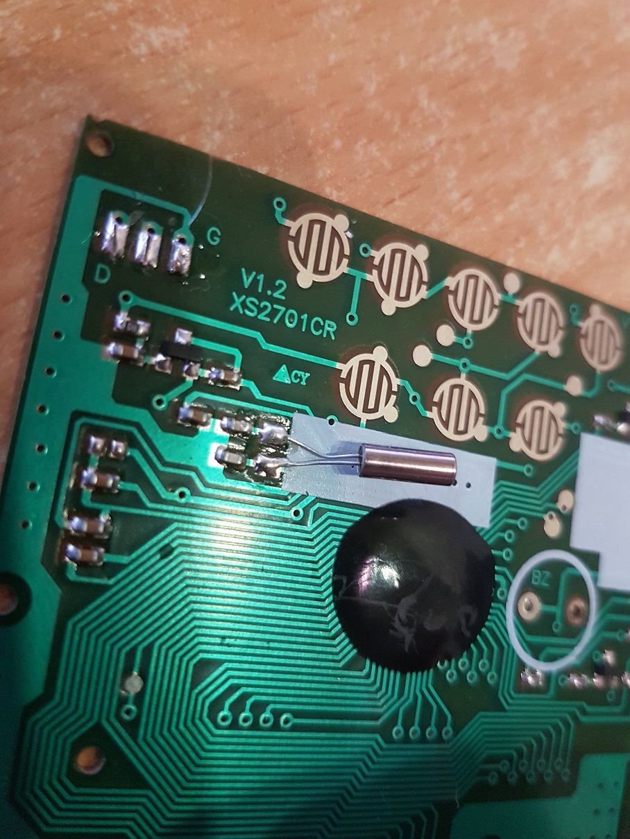

Das zweite Bild ist etwas verschwommen, aber ich habe das Teil gerade
nicht Griffbereit, da ich die Aufnahme schon vorher gemacht hab, aber im
Grunde sind da nur ein Haufen SMD teile drauf und der vermerk "ANT".

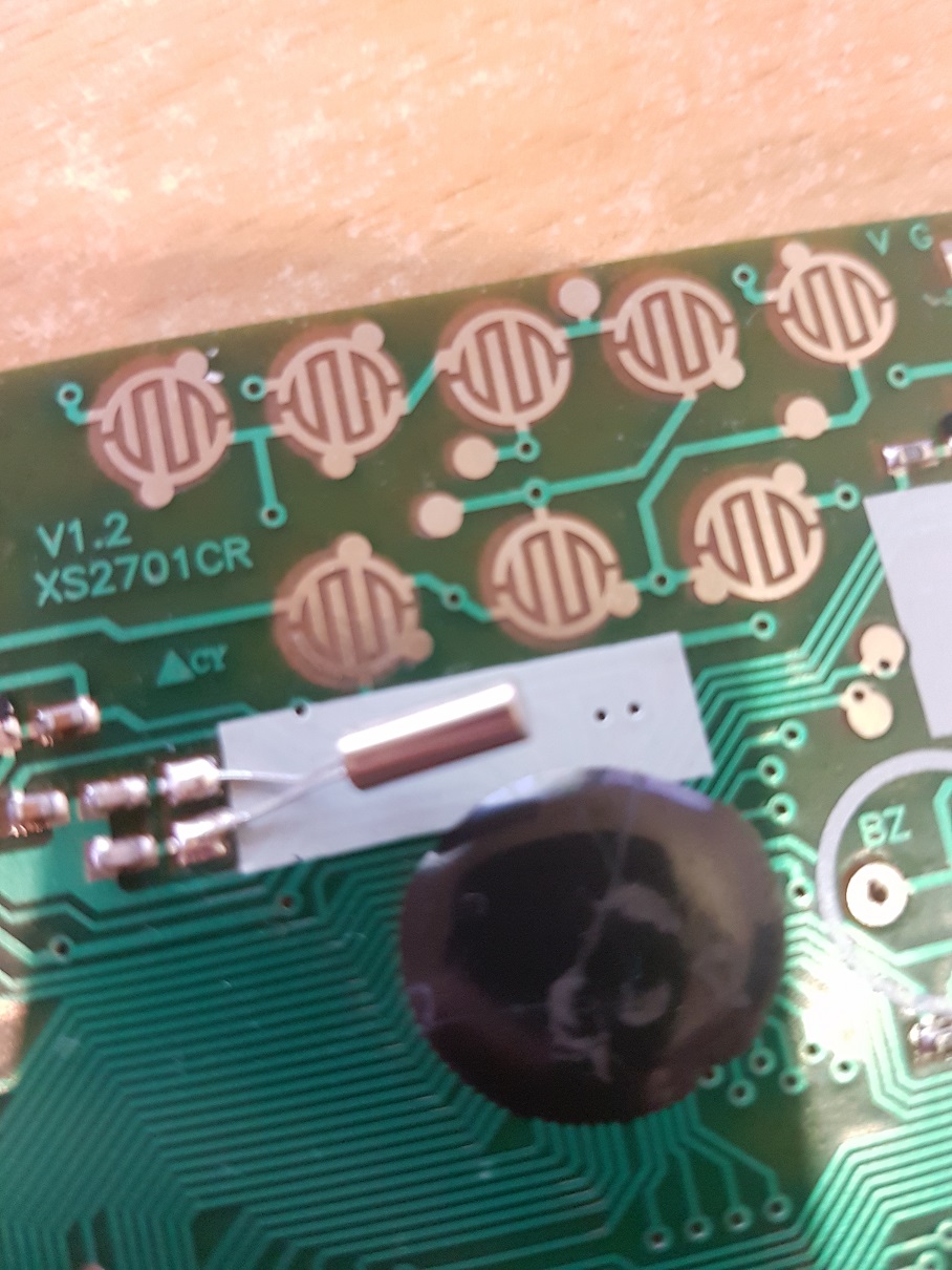

Das zweite Teil habe ich noch nicht ausgelötet, es handelt sich um den
silbernen Zylinder. Da er eine weiße Fläche hat und Freistehend ist gehe
ich davon aus das der irgendwas Messen soll.. logisch :D. Leider konnte
ich nicht herausfinden was genau diese Funktion sein soll.

Okay, ich habe gerade gesehen das diese Antenne wohl für Aussensensoren
gedacht ist. Vielleicht kann man diese Funktion ja für eigene Zwecke
zweckentfremden. Hat zufällig jemand eine Ahnung auf welcher Frequenz
dieses Teil funken kann oder ob es irgendwo eine Art Treiber für den
Arduino gibt? Die genaue Bezeichnung des Break Out Boardes würde mir
sehr helfen.
Gruß Patrick
von TestX (Gast)
DCF Antenne und ein 32kHz Uhrenquarz
von Visor (Gast)
Die Platine auf den Fotos ...233 und ...238 scheint mir ein
Funk-Empfänger zu sein. Du schreibst zwar, dass das Gerät eine solche
Funktion nicht besitzt, aber in der Artikelbeschreibung steht, das
optional Funksensoren "angeschlossen" werden können.
Das Teil auf dem Foto ...553 und ...614 ist der Bauform nach sehr
wahrscheinlich ein Quarz mit 77,6kHz für den DCF-Empfänger oder ein
Uhrenquarz mit 32,768 kHz.
von Bernhard S. (b_spitzer)
> silbernen Zylinder.
das ist ein Quarz. Vermutlich ein Uhrenquarz mit 32.768kHz.
von Arduinoquäler (Gast)
Das ist ein Pendelempfänger für 433 bzw 866 MHz wie er in
vielerlei Variationen zu finden ist.
Wird auch öfters mal hier behandelt ...
z.B.
Beitrag "Infos zu billigen 433 MHz Funkmodulen (Empfänger)?"
von Patrick (Gast)
Das mit dem Uhrenquarz scheint korrekt zu sein, habe mal auf Ebay
geschaut nach besagten Quarz und die sehen absolut identisch aus mit dem
was ich hier habe! Vielen Dank. Habe nicht damit gerechnet das eine
seperate RTC darin verbaut sein könnte, da ich ja bereits das DFC77
Modul hatte und dies Tadellos auf dem Arduino läuft.
Was die Antenne betrifft: Das kann kein DFC77 sein, da ich diesen ja
bereits Ausgebaut habe und er auch funktioniert. Ausserdem müsste ja da
auch ein Ferritkern sein.
Die Antenne wird wohl wirklich für irgendwelche Aussensensoren gedacht
sein. Ich muss mich mal damit beschäftigen wie man das ganze Ausnutzen
könnte für eigene Zwecke :)
von Patrick (Gast)
Arduinoquäler, anhand deines Namens schließe ich mal daraus das du dich
auch gerne damit beschäftigst.
Kannst du mir vielleicht sagen ob es eine Library gibt um so ein Modul
anzusteiern? Bzw ob man herausfinden kann ob er auf 433 oder auf 866 Mhz
funkt?
Dankeschön auf jedenfall für eure Hilfe! Das hat mir wirklich weiter
geholfen.
> anzusteiern?
Ja. Heisst in der Arduino-Welt: Virtualwire.
> funkt?
Dazu brauchst du einen 433 MHz und /oder einen 866 MHz Sender.
So wie bei diesem Sender/Empfänger Pärchen:
http://www.ebay.de/itm/RF-Wireless-Transmitte-433Mhz-r-Receiver-Module-/201448256544?hash=item2ee7407420:g:N4QAAOSwPCVX~ebm

von Hp M. (nachtmix)
> Modul hatte
Die DCF-Empfänger laufen normalerweise nicht durch, weil das zuviel
Strom verbrauchen würde, und der Empfang kann ja auch mal gestört sein.
Deshalb wird der Empfänger allenfalls kurz vor der vollen Stunde,
manchmal auch nur einmal am Tag eingeschaltet, und während der übrigen
Zeit liefert eine gewöhnliche Quarzuhr die Zeit.
Äußerlich unterscheiden sich die Bauformen der Stimmgabelquarze für
77,5kHz aber nicht von denen mit 32,768 kHz.

Allerdings konnte ich auf der Platine keine RTC erkennen. Alles was man
irgendwie hätte auslöten können habe ich auch ausgelötet.
Ich schätze mal die RTC ist dann wohl in einer Art Chip unter dem
Plastik versteckt, also komme ich quasi nicht heran. Hab die ganze
Platine 3x überprüft, da ist nichts mehr drauf Ausser dem schwarzen
Klecks. Laut Google macht hab damit allerdings den Chip unbrauchbar wenn
man versucht ihn zu entfernen.
Ich hab mich sowieso gefragt wie die Platine überhaupt mit dem Display
kommuniziert, denn auf der Platine sind zwar ein paar Kontaktpunkte, auf
dem Display selber ist aber Garnichts, nur eine Glaswand und eine Art
weiße Plastikfläche.
Sehr interessant dieses kleine Teil :)

Den Empfänger kannst du mit einer Led an Data und einen 433 (vermutlich
433,92) Sender testen.
Viele Garagentor oder Funksteckdosen Sender, Funk Haustürklingeln...
Nutzen diese Frequenzen
von Marek N. (Gast)
Ich kann beim besten Willen keine DCF-Antenne erkennen.
Bild 1 zeigt das Funkmodul mit einer Wendelantenne für 433 MHz und einen
Trimmkondensator. Wahrscheinlich ist es der Empfänger, wofür auch die
Bezeichnung YRRM für "receiver module" stehen könnte
Bild 2 und 3 zeigen eine andere Platine mit Tastenfeld, eingegossenen
Chip und einem Quarz. Auf Bild 3 sieht man noch die Pads von einem
THT-(MOS)FET
Bild 4 zeigt Pixelmatsch auf einer Holzplatte. Es könnte sich
wahrscheinlich um den Sender handeln.
von Patrick (Gast)
Hallo Marek! Ja Bild 1 und Bild 4 gehören zusammen. Auf der Rückseite
ist nicht sehr viel zu sehen das weiß ich. Habe etwas verwackelt bei der
Aufnahme aber da sind wie gesagt nur SMD Teile und der Druck "ANT" zu
erkennen.
Wie gesagt eine DCF Antenne ist auf den Bildern auch nicht zu erkennen.
Die habe ich im Vorfeld bereits ausgelötet und in meinem Arduino
Funktionsfähig gemacht.
von Nosnibor (Gast)
Der Chip unter dem schwarzen Klecks wird wohl alles nötige enthalten; es
gibt schließlich Mikrocontroller mit eingebautem Treiber für
Segment-LCDs bis 4 Backplanes, das dürfte für ein einfaches
Wetterstationsdisplay reichen.
Ebenso die RTC-Funktion: das ist im Zweifelsfall einfach nur ein
Quarzoszillator + Timer, die nicht abgeschaltet werden, wenn der
Prozessor in den Tiefschlaf geht. Einmal pro Sekunde gibt's 'nen
Interrupt, und der Rest ist Software.
