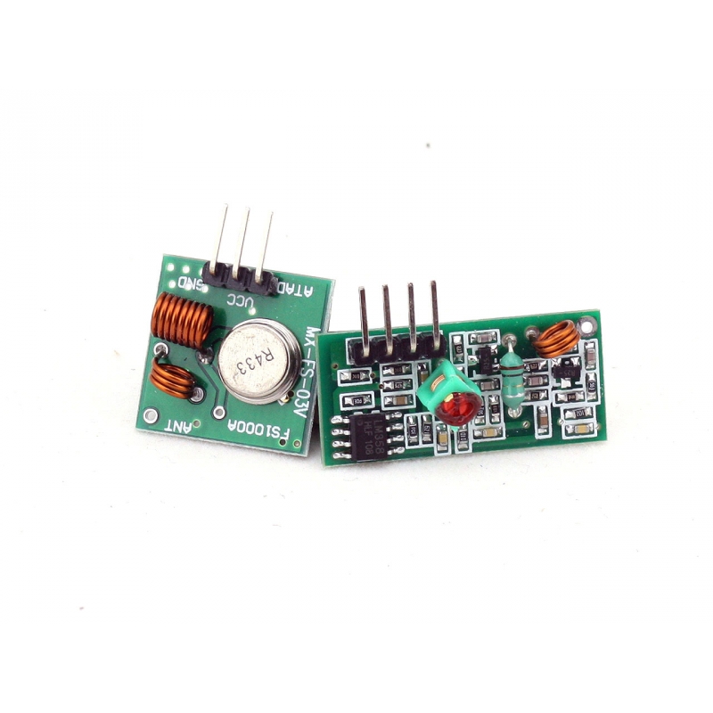

Es werden billige (ca. 1 €) Sender/Empfänger für 433 MHz angeboten
(Eb.., Am...., Al...).
Meine Empfänger sehen so aus, wie hier abgebildet:
https://www.mikrocontroller.net/attachment/289088/CP06003_433Mhz_RF_Wireless_Transmitter__Receiver_Link_Kit_Module_.png
Auf der Rückseite steht "RF-5V". Er ist mit zwei Transistoren und einem
LM358 aufgebaut.
Ich betreibe einen mit 3.3 V. Das funktioniert prinzipiell, aber leider
gibt es sehr viele Störungen: der Empfänger gibt zyklisch Impulse aus.
Teils "klappt" er um und gibt high-Pegel mit low-Pulsen aus.
Meine Software kommt damit klar, schön es es aber nicht.
Die Störungen kommen auch nicht immer, z.b. ist nach Anlegen der
Versorgungsspannung häufig erstmal eine zeitlang Ruhe.

Gast #4730768
Info schrieb:
> aber leider gibt es sehr viele Störungen:
Das sind keine Störungen sondern nur ein Hinweis auf die
korrekte Funktionsweise.
Der Empfänger kann nichts anderes als 1 und 0 empfangen.
Das "Wackeln" zeigt nur dass der Komparator richtig
arbeitet und (ohne Empfang) das statistische Rauschen mal
als 1 oder 0 interpretiert, je nach Pegelhöhe. Dazu kommt
dass die empfindliche Empfangsstufe auch auf irgendwelche
(Fremd-)Aussendungen reagiert und daraus ebenfalls 1/0-
Folgen generiert.
Info schrieb:
> (richtiger Schaltplan, Funktionsbeschreibung)?
Der Schaltplan ist schon richtig, bis auf minimale Abweichungen
der Bauteilwerte vielleicht.
Info schrieb:
> Verbesserungen
https://www.pitt-pladdy.com/blog/_20131223-205913_0000_PICing_up_433MHz_Signals_for_OSS_Home_Automation_-_Part_3/
Nein nicht wirklich. Verbessere die "Glätte" deiner Versorgung,
da hast du mehr gewonnen. Ich benutze dazu eine Drossel 100u-1mH
und Abblock-Cs 100nF als Pi-Schaltung. Als Drossel kann man auch
gut die sogenannten Ferritperlen verwenden, also Spulen mit
verlustbehafteten Ferrit zum Dämpfen.
Der Verbesserungvorschlag reduziert die Versorgungsspannung um
mindestens 0.7V und macht die Schaltung träge (Einschaltzeit).

Info schrieb:
> Danke dir! Hat diese Empfängerschaltung einen Namen,
Ja, auf Deutsch landläufig "Pendelempfänger" oder wie im Link
auch "Pendelaudion".

Mit 5 V statt mit 3.3 V betrieben wird auch bei ca. doppelter Entfernung
des Senders noch etwas empfangen, d.h. ca. 10 m durch Wände statt ca.
5 m mit Sichtverbindung.
Antenne: λ/4 = 172.7 mm mit 4 radials in 90° als groundplane.
