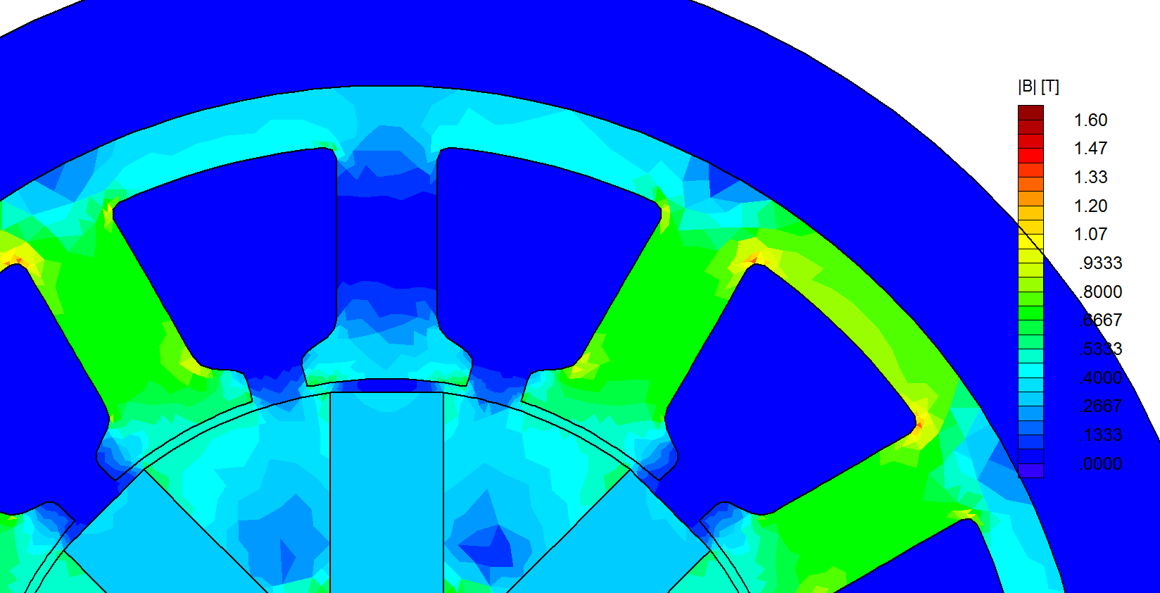

ich bräuchte mal einen Denkanstoß für folgendes Problem/Überlegung.
In den obigen Bildern seht ihr einen Ausschnitt eines permanenterregten
Motors. Außen ist der Stator und Innen der Rotor mit den Magneten
(Innenläufer). Die Magnetisierung der Magnete ist den Pfeilen zu
entnehmen
Es sind die Flussdichteverteilung |B|, Feldstärkeverteilung |H| und ein
Feldlinienbild dargestellt.
Nun meine Frage:

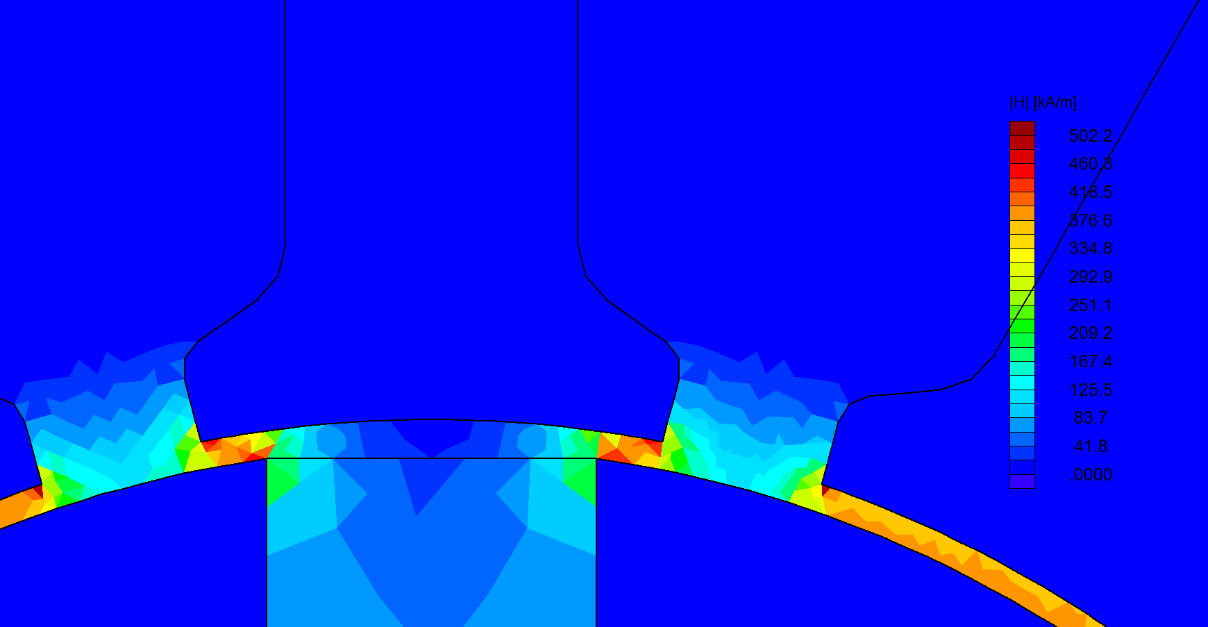

Lasse ich mir den Betrag der magnetischen Feldstärke visuell darstellen,
so sehe ich in den oberen Ecken der Magnete eine relativ hohe Feldstärke
im Magneten.
Wie kommt denn diese zustande?
Irgendwie stehe ich da gerade voll auf dem Schlauch und denke
wahrscheinlich viel zu kompliziert.
Zu den Daten:
Br Magnet: 0,38T
ur Magnet: 1,1
Typische Magnetisierungskennline für den weichmagn. Werkstoff
Kein externes Feld durch Spulen etc. anliegen
Vielen Dank schonmal für eventuelle Hilfe

Die "oberen Ecken", ich vermute einfach mal, das sind magnetische Ecken,
die auf ebenfalls magnetische Ecken zeigen.
Die Feldstärke ist dann deshalb dort am größten, weil sich die
Feldlinien dort konzentrieren.
Das kombiniert sich auch mit magnetischer Induktion, bzw. in der
Elektrostatik würde man von Influenz sprechen. Auch in der Elektrostatic
gibt es Besonderheiten an geladenen Spitzen.

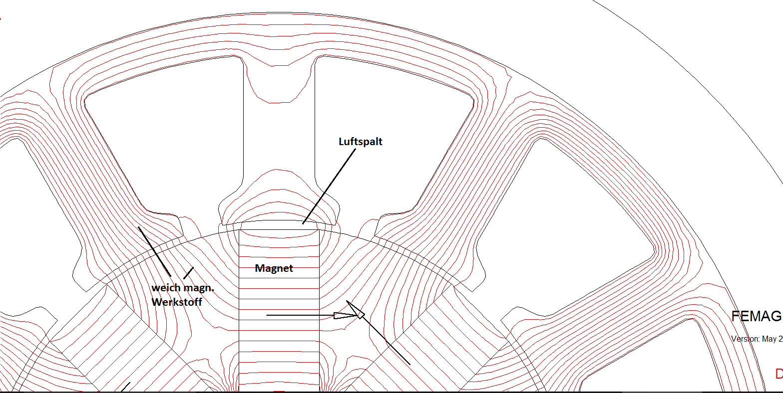

die Feldlinienkonzentration ist auch mein einziger Erklärungsansatz. Da
Luft zw. zwei Polschuhen ist, bündeln sich die Feldlinien des Magneten
rechts und links der Magnetspitze. Weitere genauere Simulationen zeigten
dann auch, dass dadurch im Magneten die Feldlinien in die Ecken gedrängt
werden und ein Teil oben aus dem Magneten austritt.

Gast #5111570
Die Simulationen wurden alle mit ProFemag erstellt.
Das Programm ist mit seiner DOS-Oberfläche sehr gewöhnungsbedürftig,
dafür aber sehr schnell und effektiv.
Es können zudem nur magnetische Probleme behandelt werden, diese dafür
aber mit tollen Zusatzfunktionen
