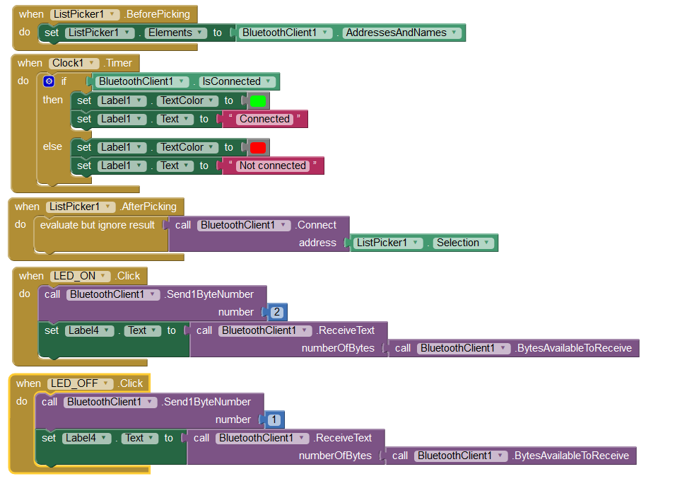

Ich möchte mein Arduino UNO von meinem Smartphon aus bedienen und
entsprechende Rückmeldungen erhalten. Habe mir dafür das Bluetoothmodul
HC-05-6 gekauft. Aktuell möchte ich legendlich eine LED ansteuern. Habe
mir im APP Inventor 2 eine ensprechende APP zusammengestellt. Das
ansteuern der LED funktioniert reibungslos aber ich kann keine
Rückmeldung an das Smartphone senden.
Meine Frage daher:
Was ist Falsch? Das Programm oder die APP?
Eine Weiter Frage ist warum erhalte ich auf dem Arduino die Zahl 128 als
befehl obohl ich in der APP eine 2 schreibe? Blichke da bei der APP noch
nicht ganz durch. War für mich schon ein Erfolg das ich überhaupt die
LED vom Smartphone aus Schalten konnte.
Besten Dank fü euere Hilfe.
Freundlicher Gruss
Stefan
Im Anhang:
Das Arduino Programm
Die .ino datei
Die APP als .PGN
Die APP als .aia datei zum bearbeiten

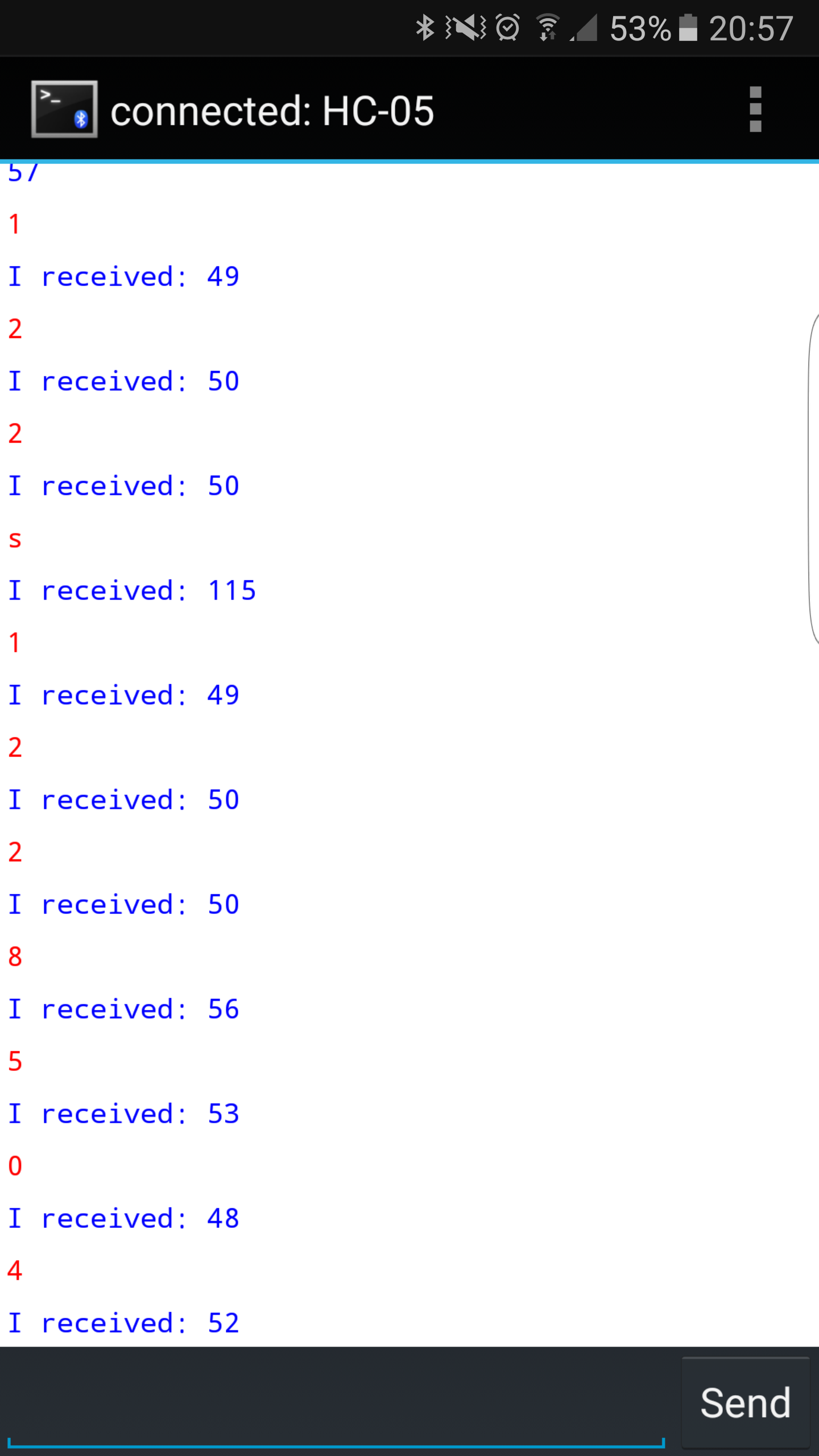

Erster Schritt: Funktioniert die Kommunikation zwischen Smartphone und
µC? Als App ein Bluetooth-Terminalprogramm. Auf dem µC ein Programm, das
irgendwas sendet und empfangenen Kram anzeigt.
Erst wenn das sauber funktioniert kommt Schritt 2, die Steuerung.
Also ich habe mir nun ein kleines Programm geschrieben das genau diesen
Schrit macht. Ich kann daten vom Terminal senden und bekomme auch eine
entsprechende Rückmeldung.
Komisch ist nur wenn ich auf dem Terminal eine 1 sende erhalte ich als
Antwort 49. Bei einer 2 die Antwort 50. das ist bei den Zahlen
vortlaufend so. Warum bekomme ich keine 1 zurück?
Anhang:
Test_Verbindung.ino
Screenshot vom Terminal mit Antwort
