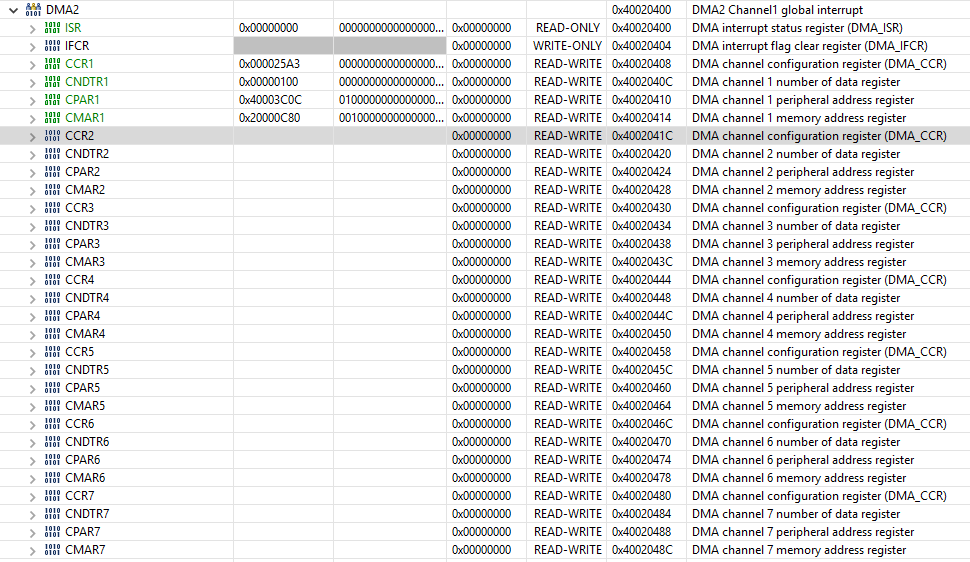

von Johannes O. (jojo_2)
- Wird das Interrupt Flag(!) im DMA Register gesetzt, sobald es dort
auftauchen sollte?
- Läuft der DMA Transfer durch bzw. werden Daten empfangen?
- Sind die Interrupts allgemein aktiviert?
von Peter (Gast)
> auftauchen sollte?
Nein, leider nicht (siehe dma2.png).

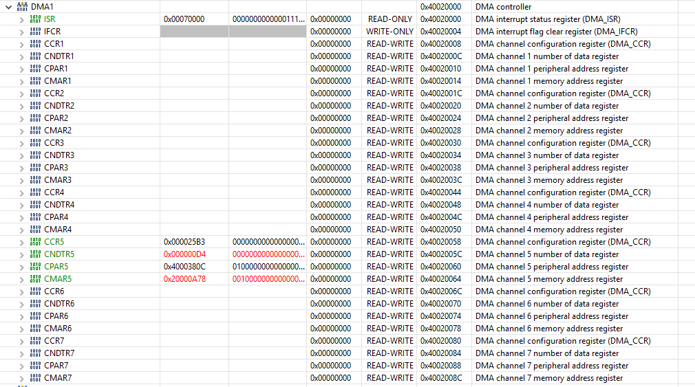

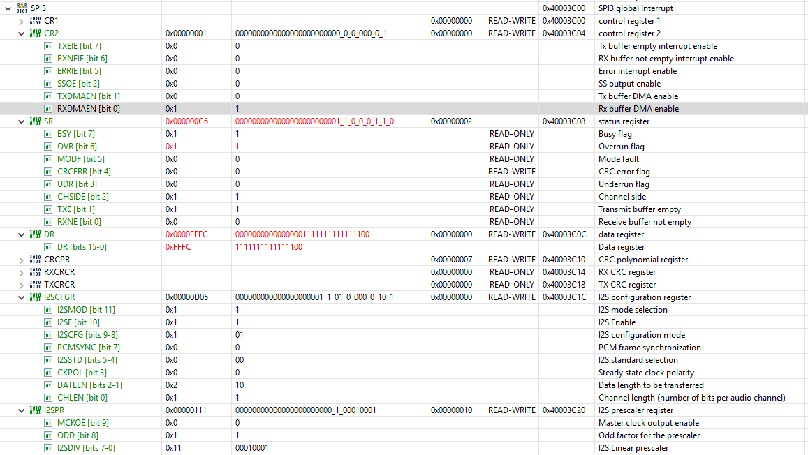

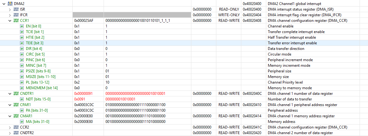

von Peter (Gast)
So ich habe das erste Problem gefunden... Es war die Doppelbelegung der
I2S3 Pins mit dem JTAG:
    /* JTAG-DP disabled but SW-DP enabled (JTAG pins are blocking I2S3 pins!) */
    AFIO->MAPR = 0x02000000;
Ohne DMA funktioniert es nun, auch interrupt-basiert.
Wenn ich nun jedoch den DMA mit ins Spiel bringe, erhalte ich wieder
leider keine transfer complete Interrupts. Nichteinmal Half transfer
complete oder transfer error interrupts. Dabei sieht in den DMA
Registern meiner Meinung nach alles aus, wie es aussehen soll (siehe
Screenshots). Sogar das CNDTR1 register wird dekrementiert. Lediglich
das Overrun flag im SPI3/I2S3 macht mich stutzig...
