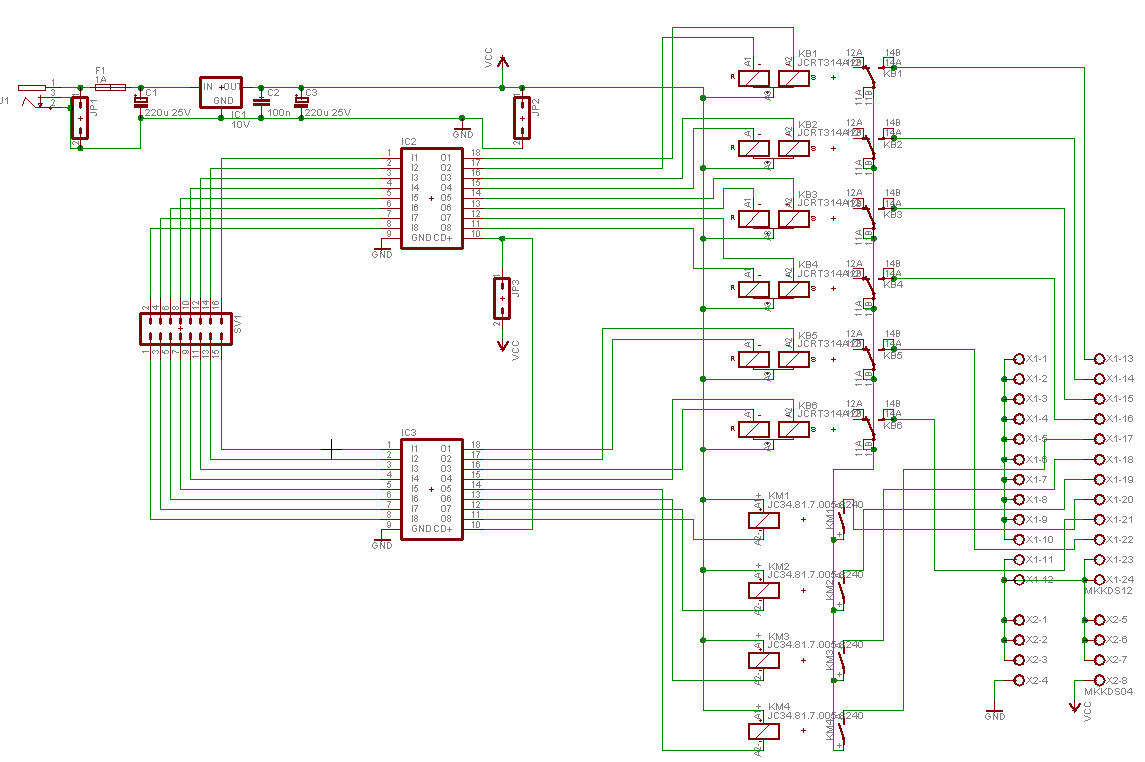

könnt ihr mir sagen, was der JP3 in der Mitte des Schaltplanes für
einen Sinn hat??
Wie muss man die Kondensatoren im Netzteil dimensionieren?
Danke

Jp3 muß gesetzt werden, dieser versorgt die ULN???? Cips. Sonst bleiben
die Relais aus. Schau auch bitte mal bei den treiber IC's nach, ob die
10V nicht ein wenig viel sind. Die Sicherung hat 1A. Wenn die Schaltung
mit AC versorgt wird, würde ich 2200µF im Eingang wählen und nach dem
Regler nochmal 470µF

von crazy horse (Gast)
@Tubie:
-ULN wird nicht extra versorgt
-10V können die locker
-nach dem Spannungsregler setzt man normalerweise keine grossen
Kondensatoren mehr.
Der Jumper muss aber gesetzt sein, um die internen Dioden zur
Abschaltspannungsbegrenzung zu nutzen. Ohne diesen Jumper geht der
Treiber beim Abschalten in den Siliziumhimmel.

quatsch mit sosse !
JP3 legt die internen schutzdioden paralell zu den relais

Sollten die IC's ULN sein dann ist der J3 nur dafür gedacht die
internen Schutzdioden auf Vcc zu schalten.

Ein ULN200x besteht aus Darlingtontransistoren mit offenem Kollektor als
Ausgang. Da gibt es keine Betriebsspannung.
Da die gemeinsame Kathode der Freilaufdioden immer an die höchste zu
schaltende Spannung muss, finde ich eine Trennstelle gar nicht so
schlecht.
Stecken sollte man die Brücke bei nicht ohmschen Lasten schon.
Arno

Ich denke mal JP1 und 2 machen schon Sinn, aber nicht um da einen Jumper
draufzustecken, sondern um weitere Schaltungen über 2polige
Steckverbinder zu versorgen.
JP3 MUSS gesteckt sein, sonst platzen die Treiber.
Von der Anschlussbelegung her sind es ULN2803.
Bleiben die Elkos: Hinter dem Spannungsregler reichen 10 - 100µF
Vor dem Spannungsregler rechnet man 1000µF pro Ampere Stromaufnahme.
Bei unkritischen Anwendungen(Relais) reichen 470µF pro Ampere aus.
Also ins Datenblatt der Relais schauen.
Grundsätzlich gilt: Die Kapazität hinter dem Spannungsregler muss
deutlich kleiner sein als vor dem Regler, sonst platzt das Teil.

Mir stellt sich (hier das vorher gesagte nur zusammenfassend) die
Sachlage folgendermassen dar:
JP1 dient entweder zur Versorgung anderer Schaltungsteile aus der
ungeregelten Eingangsspannung oder zur Versorgung der Schaltung aus
einer anderen Quelle als der krötigen Schaltbuchse.
JP2 dient entweder zur Versorgung anderer Schaltungsteile aus der
geregelten Eingangsspannung oder zur Versorgung der Schaltung aus einer
geregelten Spannung, dann wird einfach IC1 samt drumherum nicht
bestückt.
JP3, ja das stimmt... ist mir ein wenig räselhaft. Normal muss da
wirklich ein Jumper drauf, damit die Freilaufdioden in den Treibern
(und solche sind es laut Schaltplan offensichtlich) arbeiten können,
ansonsten sterben die Treiber einen frühen Tod. Warum man diese
allerdings auftrennen können sollte, ist mir schleierhaft, weil die
Relais ja direkt aus den geregelten 10V versorgt werden (welch ein
Unfug überhaupt!)
Eine andere Spannung dort anzuschliessen könnte höchstens den Sinn
haben, die Abfallverzögerung der Relais zu minimieren, indem man dort
die maximal zulässige Kollektorspannung der Treiber anlegt.
Ein Schaltplan sagt eben nicht alles, was sich der Entwickler dabei
gedacht hat.

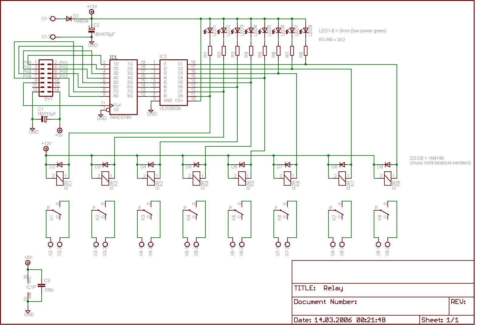

Hallo .. wird ein ULN2803 sein allerdings zu den Jumpern sag ich lieber
nix .. sieht alles so nach Kurzschluss aus ;-)
 .. falls es dir und den anderen was hilft hab ich ein Pic meiner 8
Kanal Relaiskarte beigelegt, die auch einen ULN2803 verwendet.
(Um das Register am Eingang bitte keinen Kopf machen - es dient
lediglich in meiner Schaltung zur Bus Erweiterung..Ports sparen)
