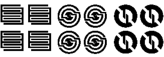

ich versuche mich grade an meiner ersten PCB und suche nun seit geraumer
Zeit nach diesen Keypad-PCB-Kontaktflächen.
wie würde ich diese erstellen.. ich meine, normalle traces sind es ja
nicht, denn die sind isoliert und diese Kontakrflächen müssen ja offen
sein.
Gibt es hierfür spezielle libarys?

Du könntest sie ähnlich wie Slidesensor Flächen anlegen.
Es gibt verschiedene Wege, das einfachste könnte sein, das
Mikrowellentool dafür zu missbrauchen.
Für näheres folge diesem Link und seinen Verzweigungen:
Beitrag "KiCAD Footprint Sensorfläche"
Stöbere mal in https://github.com/KiCad?page=1 Ich habe leider den
Überblick verloren, was es mittlerweile so alles gibt.
