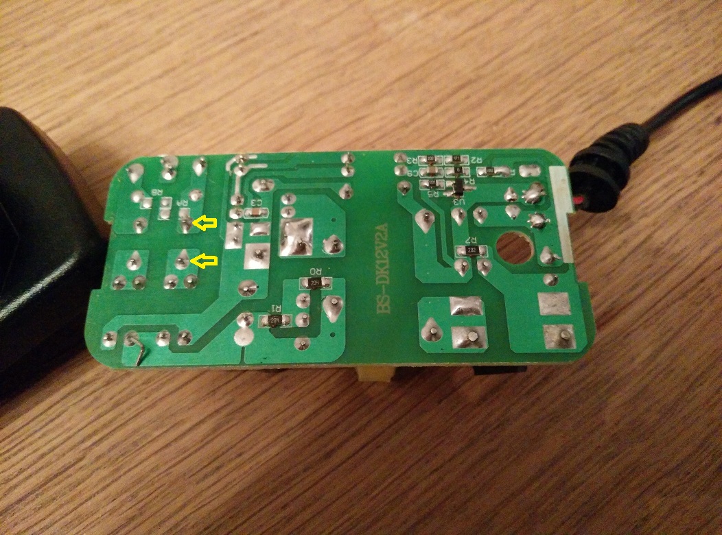

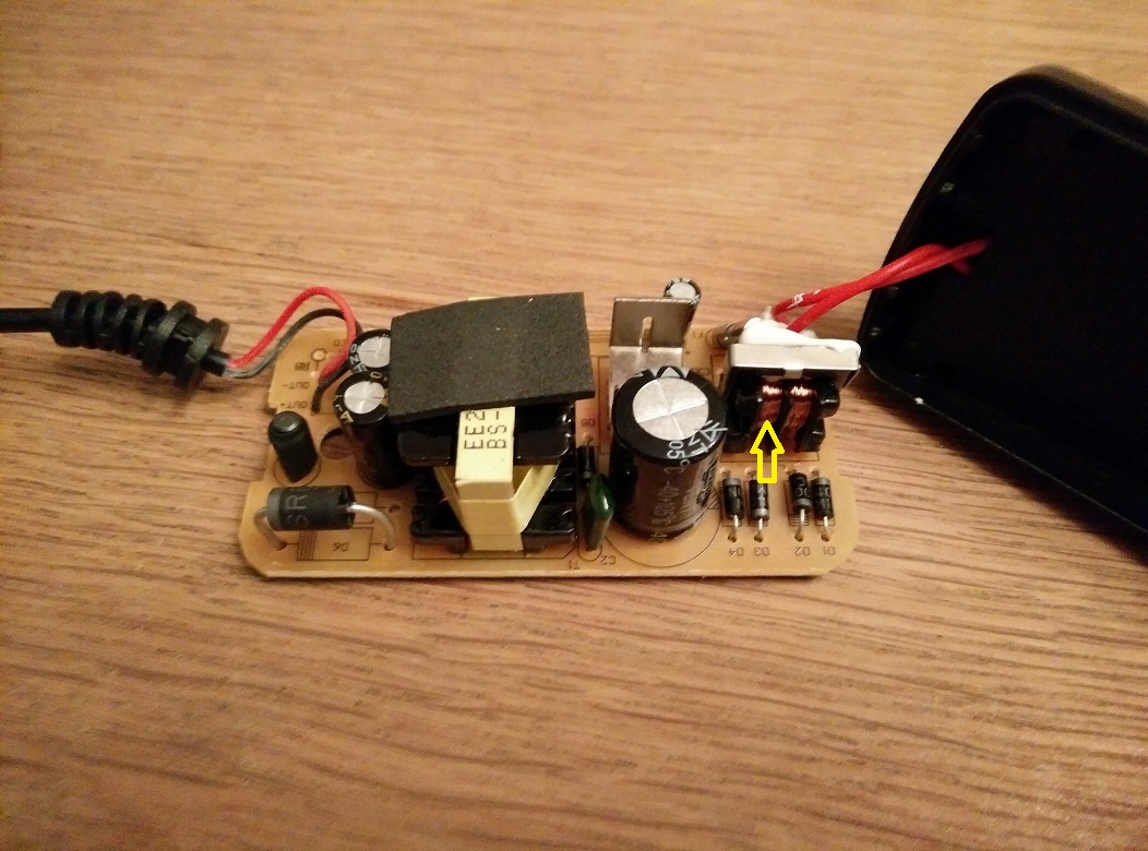

ich habe mal eine Frage. Bei einem Netzteil von mir liegt keine Spannung
am Ausgang an. Daraufhin habe ich das Teil geöffnet, um der Sache auf
den Grund zu gehen.
Es handelt sich um ein Schaltnetzteil das 9V DC 2A am Ausgang liefern
soll. Direkt am Eingang sitzt in jedem 230V Zweig eine Spule in Reihe.
Die Beiden Spulen sind in einem Bauteil vereint, sieht fast aus wie ein
Übertrager. Eine dieser Spulen ist defekt (hochohmig) und daher gibt es
keinen geschlossenen Stromkreis (Sicherung ist in Ordnung).
Wofür sind diese Spulen? Sollen die nicht den Einschaltstrom begrenzen?
Ich weiß leider nicht welchen Wert die Spule hat. Was meint ihr kann ich
stattdessen verbauen? Reicht eventuell auch eine Brücke?
Die defekte Spule habe ich auf den Bildern mit gelben Pfeilen markiert.
Vielen Dank für eure Hilfe!
Gruß,
Tom
Dabei handelt es sich um eine stromkompensierte Drossel (common mode
choke). Deren Aufgabe ist es Gleichtakt-Störungen zu unterdrücken
(Stichwort Netzfilter).
auf Bild 3 ist unten links eine sehr unschöne Lötstelle zu sehen (die
mit dem langen Draht). Dieser sollte hochgebogen, nachgelötet und der
Draht gekürzt werden.
Woher weißt Du, dass die eine Spule der Drossel unterbrochen ist? Mit
dem Multimeter (Durchgang/Widerstand) nachgemessen?

Das lange Beinchen ist mir auch schon aufgefallen. Habe ich beseitigt.
Bei genauerer Betrachtung des Netzteils habe ich festgestellt, dass der
Kunststoffkörper der Gleichtaktdrossel gebrochen ist. Das hat dann auch
gleich die beiden dünnen Drähte mit abgerissen. Hab das Teil ausgelötet
und die Drähte wieder fixiert. Nach dem Einsetzen läuft das Netzteil
wieder!
Gleich noch ein wenig mit Heißgkleber fixieren, damit das Teil
mechanisch gesichert bleibt.
