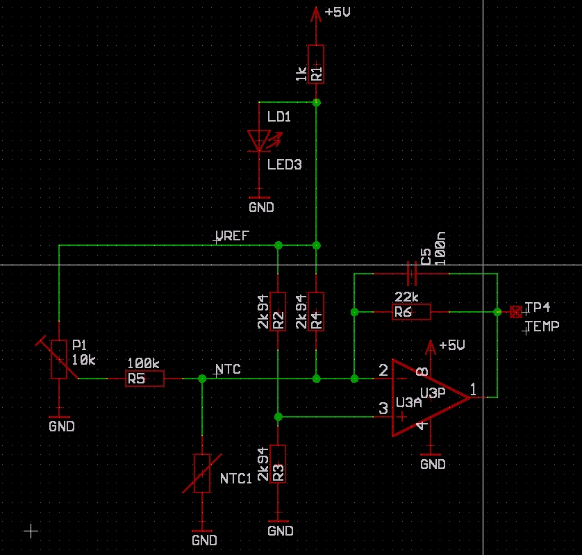

Wie auch schon mal in älteren Artikeln will ich z.B. die
Wassertemperatur meines Autos messen und dann auf einem LCD ausgeben.
Der Sensor ist ein NTC, Widerstandsverlauf (nichtliear) mal egal.
Um jetzt den Widerstand in meinen AD Wandler verarbeiten zu können
brauch ich eine Spannung, also den Spannungsabfall.
Ich dachte dann an einen OP, beschaltet mit einer Widerstandskombination
wo der NTC mit drin ist. Der Verstärkt mir dann das Signal und gibt es
auf den AD Wandler.
Gibts da irgendwo schon fertige Schaltungen wo ich spickeln kann, oder
vielleicht sogar eine andere Lösungen um den Widerstand zu messen.
Vielen Dank im Vorraus
Andi
Gast #25747
Je nach NTC kann man sich den ganzen Aufwand mit OP doch sparen indem
man diesen als Spannungsteiler geschaltet direkt mit dem Eingang des AD
Wandlers verbindet. Evtl. ist noch eine RC Kombination zur Unterdrückung
Störimpulsen notwendig. Die Linearisierung kann dann einfach mittels
LookUp Tabelle erfolgen.

hallo hier mein tipp:
wie schon vorhin erwähnt kannst du dir die schaltung mit dem op sparen
und mit einem spannungsteiler arbeiten. du solltest ihn dann gleich so
dimensionieren, dass der NTC die Möglichkeit hat in einem "linearen"
Abschnitt seiner Kennlinie zu arbeiten!
Ich weiss ja nicht was für einen mc du verwenden wolltest, aber wenn du
dir noch nicht sicher bist empfehle ich dir einen PIC mit internen
AD-Wandler (z.B 16F876/10BitADC). Selbstverständlich kannst du dann auch
dein LC-Display ansteuern..
gruss andy
Gast #25750
Das mit dem Spannungsteiler funktioniert, wenn die
Refferenzspannungsquelle so dimmensioniert ist, dass auch die volle
Auflösung des ADCs genutzt werden kann. (Vref+ = max. Spannungsabfall an
NTC, Vref- = min. Spannungsabfall an NTC).
Die Schaltung mit dem Kondensator ist jedoch noch einfacher. Die
erreichbare Genauigkeit und Auflösung kann man auch leicht durch den
Wert des Kondensators anpassen.
