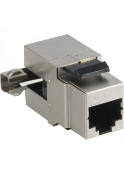

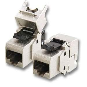

Keystone-Module wollte ich zunächst auch nehmen. Ich kenne aber nur solche, bei denen das Kabel auf der Rückseite der Buchse in deren Verlängerung rauskommt. D.h., wenn die Buchse im 45° Winkel nach unten zeigt, geht das Kabel 45° nach oben weg. Ich müsste also das Kabel um 135° nach unten biegen, um zu meinen Fußleisten zu gelangen. Das gefällt mir gar nicht. Ich möchte war das Draka UCHOME SS26 mit einem Biegeradius von 23 mm verwenden, aber dann brauche ich 40 mm Platz im Unterputzbecher und ich denke, das wird eng. Ideal wäre das, wenn die Kabel von oben aus der Wand kommen, dann müsste man sie nur um 45° biegen. Bei mir kommen sie aber nun mal von unten. Also werde ich wohl LSA-Dosen ohne Module verwenden müssen. Und da interessiert mich, ob es welche gibt, die besser zu installieren sind als die Metz-Connect 130C381002-I E-DAT C6A 2 Port UP reinweiß und welche passenden Becher ich dazu verwenden kann.
Ich nutze immer die KeyStone-Module und Einsätze von ZA-Tec. Nie Probleme mit gehabt und 10-15cm Kabel reichen da locker zum anschließen: https://www.google.de/url?sa=t&rct=j&q=&esrc=s&source=web&cd=4&cad=rja&uact=8&ved=0ahUKEwi_3qji38vRAhWL2BoKHe8FCkEQFgg0MAM&url=http%3A%2F%2Fwww.za-tec.de%2Ffileadmin%2Fuser_upload%2FProdukte%2FSafetyLan-System%2FProduktdatenblaetter%2FZA-TEC_Datenblatt_Modul_RJ45_9009044.pdf&usg=AFQjCNGOwWZ1-A6J1U9-_Mcc8zFIStM83A Kabel kommen aber auch in Verlängerung aus dem Gehäuse heraus.
Björn G. schrieb: > Ich nutze immer die KeyStone-Module und Einsätze von ZA-Tec. Und wie führst Du das Kabel nach unten? Ich habe weder 10-15cm Kabel zum Anschließen, noch wüsste ich wo ich diese 10-15cm verstauen soll. Ich möchte keine riesigen Unterputzbecher verwenden.

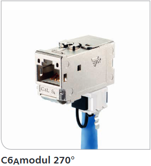

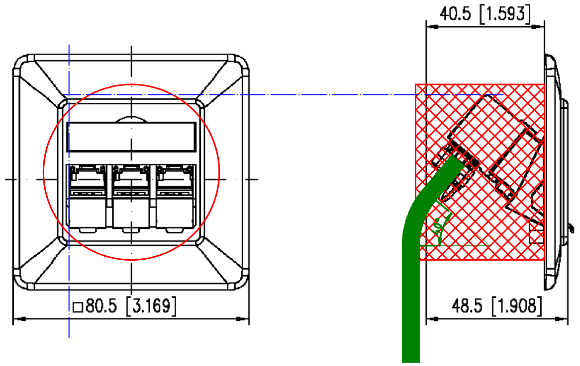

Kennt jemand diese Module von Metz-Connect? Da geht das Kabel schräg nach unten weg. Die schreiben zwar, das sei nicht für Standarddosen geeignet, aber wo ist das Problem? Ich kann die Dose doch mit einem Putzausgleichsring 12mm tiefer setzen oder einfach Teile der Dose abschneiden. Sieht da jemand ein Problem?
Jürgen S. schrieb: > Sieht da jemand ein Problem? ich sehe das Problem nicht, es gibt ja auch Dosen mit Abgang nach unten oder als Einzeldose um 90° gedrehter Einbau, https://media.bahag.com/assets/resp_product/32/47/90324763_21221768.jpg Abgang nach unten. ich mache das immer so nach unten weil alle Leerohre runter zur Sockelleiste gehen. Aber ich kenne deine Dosen und Tragplatten nicht und wie tief die bauen mit dem RJ45
Joachim B. schrieb: > es gibt ja auch Dosen mit Abgang nach unten Das Problem scheint zu sein, dass die Module nicht in eine 60 mm Dose reinpassen, siehe Zeichnung. Gibt es quadratische Dosen 60 x 60 mit einer Tiefe von 45 mm, auf die man eine Netzwerkdose schrauben kann? Rot ist die Dose, grün das Kabel und die blauen Linien zeigen, wo die Module nicht in die 60 mm Dose passen. Es fehlen 4 mm.
