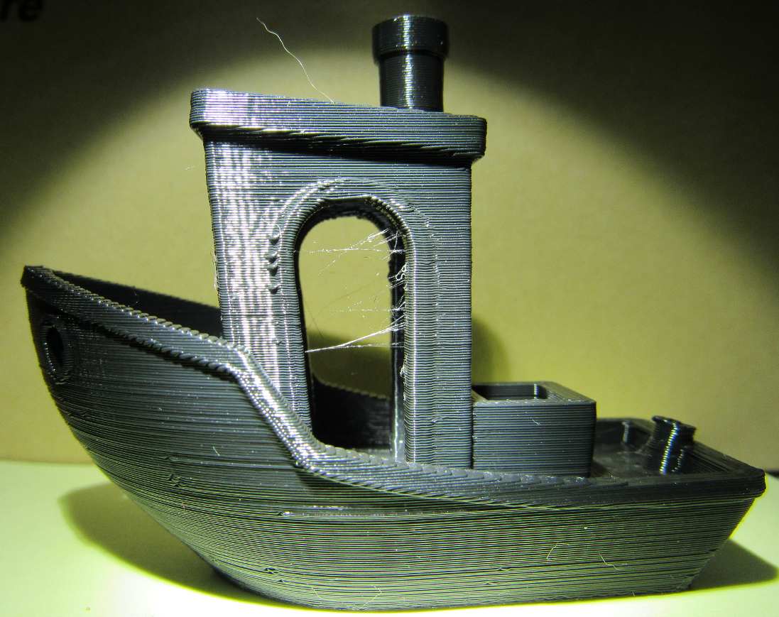

von Timmo H. (masterfx)
Bernd K. schrieb:
> Stringing:
> * Retraction einschalten (1mm reicht)
> * Z-hop ausschalten (Z-Hop verschlimmert das Stringing extrem)
> * Coasting und Extra-Length ausschalten
Diese Settings treffen aber nicht bei allen Druckern zu. 1mm Retraction
Distance mag bei einem Directdrive okay sein, aber bei Bowden wird das
nicht ausreichen. Da liegt das eher so zwischen 5-8mm, je nach länge des
PTFE Schlauchs.
Gleiches gilt fürs Coasting, mit Bowden kann das durchaus bessere
Ergebnisse bringen 0.2-0.4mm Coasting zu aktivieren, da im Bowden Tube
ein gewisser "Überdruck" herrscht, hier wird quasi der Überdruck beim
Coasting abgebaut und es wird dennoch extrudiert.
Beim Z-Hop konnte ich bisher keine negativen Einflüsse aufs Stringing
feststellen. Dennoch drucke ich meist ohne.
Wenn ich aber hoppe, dann auch nur 0.2mm. Wenn man zu viel hoppt (z.B.
1mm) dann kann das beim Spindelantrieb der Z-Achse zu lange dauern
(insbesondere jene mit geringer Steigung) und der Nozzle verweilt dann
zu lange auf gleicher X/Y Position was dann wieder zum Stringing führen
kann.
Bei Delta-Druckern sieht das etwas anders aus, da diese
Konstruktionsbedingt viel schneller in der Z-Achse verfahren können.
Besonders gut macht sich Z-Hop auf der oberen Schicht eines Druckts,
denn manchmal bekommt man durch das Verfahren über die Fläche hinweg
unschöne "Travel-Narben".
Und wenn man auf T-Shirts mit TPU druckt sollte man auch Z-Hop
aktivieren.

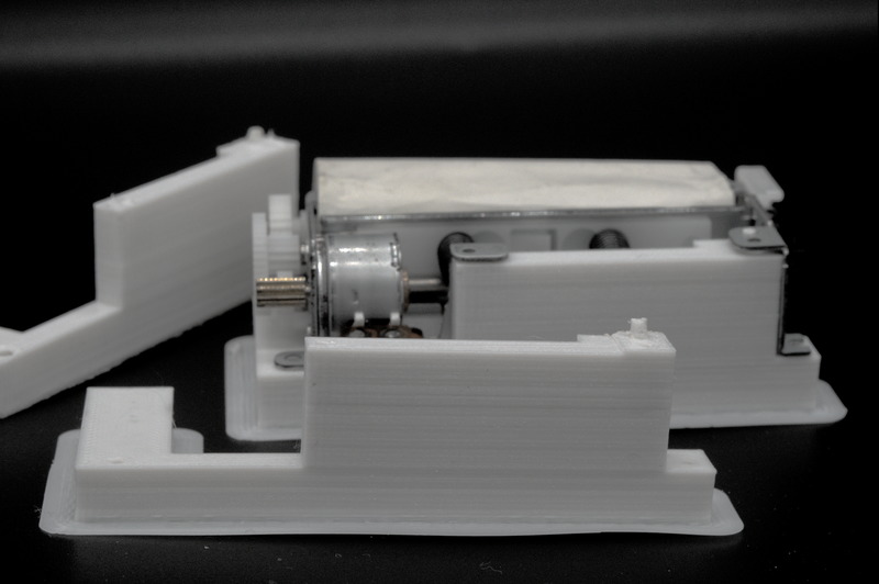

Ich kann mir nicht vorstellen, wie sowas ohne 3D-Drucker gehen
könnte.
Ich brauche eine Halterung für den kleinen Thermodrucker im
Hintergrund. Frei Hand mit dem Stahllineal vermessen und in
Openscad einen Entwurf konstruiert. Alles passt dann natürlich
nicht, aber im dritten Entwurf ist es optimal. Fertig ist noch
nicht, es muss noch der Befestigungsrahmen mit Rollenhalter,
Deckelhalter und Befestigungsbohrungen außenrum, dabei kann der
Halter noch etwas abgespeckt werden.
Pro Versuch gut eine Stunde Druckdauer (0,1-mm-Schichten) und ca.
5 g Material (PLA). Nicht schön aber geht, Anet A8 mit Cura und
den Grundeinstellungen für den Prusa i3 (nur Temperaturen geändert)
gedruckt.
Ok, 5 g sagt Cura, 5,8 g sagt die Waage. Ist aber bei der Druckzeit
ähnlich ;-).

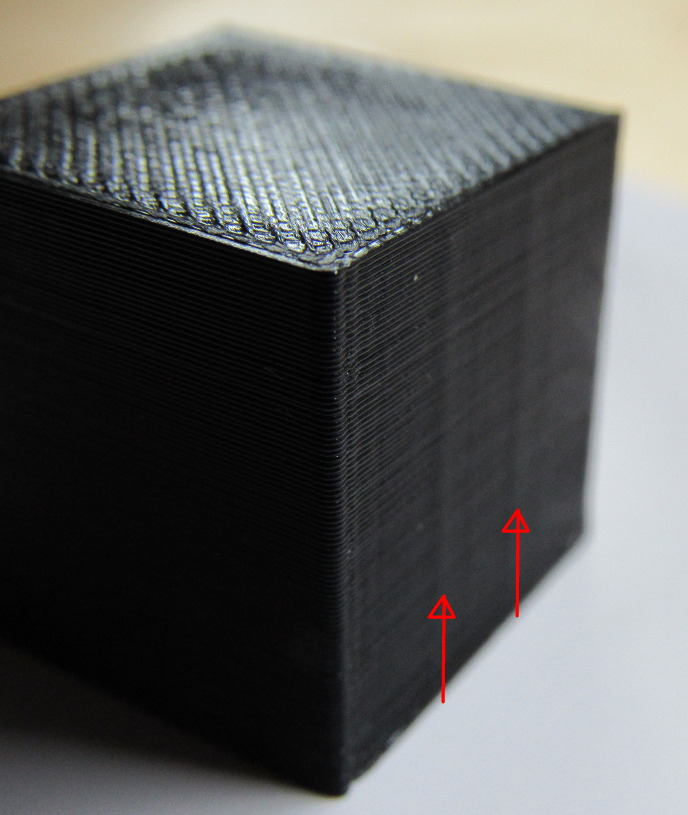

von Yannik (Gast)
Timmo H. schrieb:
> Yannik schrieb:
> ... der in dieser Wiggly-Version denkbar ungeeignet ist um Probleme zu
> erkennen.
Danke, wieder was gelernt.
> X und Y: Die Zahnriemenspannung scheint nicht optimal zu sein
Hab ich jetzt nochmal nachgespannt. Der X-Riemen war viel zu lasch.
>> Müssen die Ritzen beim Z so aussehen?
> Nein, du hast underextrusion.
Hab den Extrution Multiplier angepasst, es sieht jetzt viel besser aus.
> Aber irgendwie sieht deine ganze Oberfläche im Top-Layer merkwürdig aus,
> kann aber auch am Foto liegen.
Das liegt an der Füllung. Ich wollte was ohne auffällige Struktur und
habe mich für die Hilberkurve entschieden:
http://manual.slic3r.org/expert-mode/infill
>> Ich bin vom ersten Ergebnis beeindruckt
> Ich jetzt nicht so, mein A8 hat das besser gedruckt, kann aber auch
> daran liegen dass ich beim Zusammenbau wusste was ich tue. Wie gesagt,
Das ist hier der erste 3D-Drucker. Und für den Preis und zusammen mit
dem Nachwuchs selbst zusammengeschraubt, finde ich das Ergebnis schon
beeindruckend. Inzwischen gab es natürlich die ersten Fehldrucke, somit
relativiert sich das etwas :-)

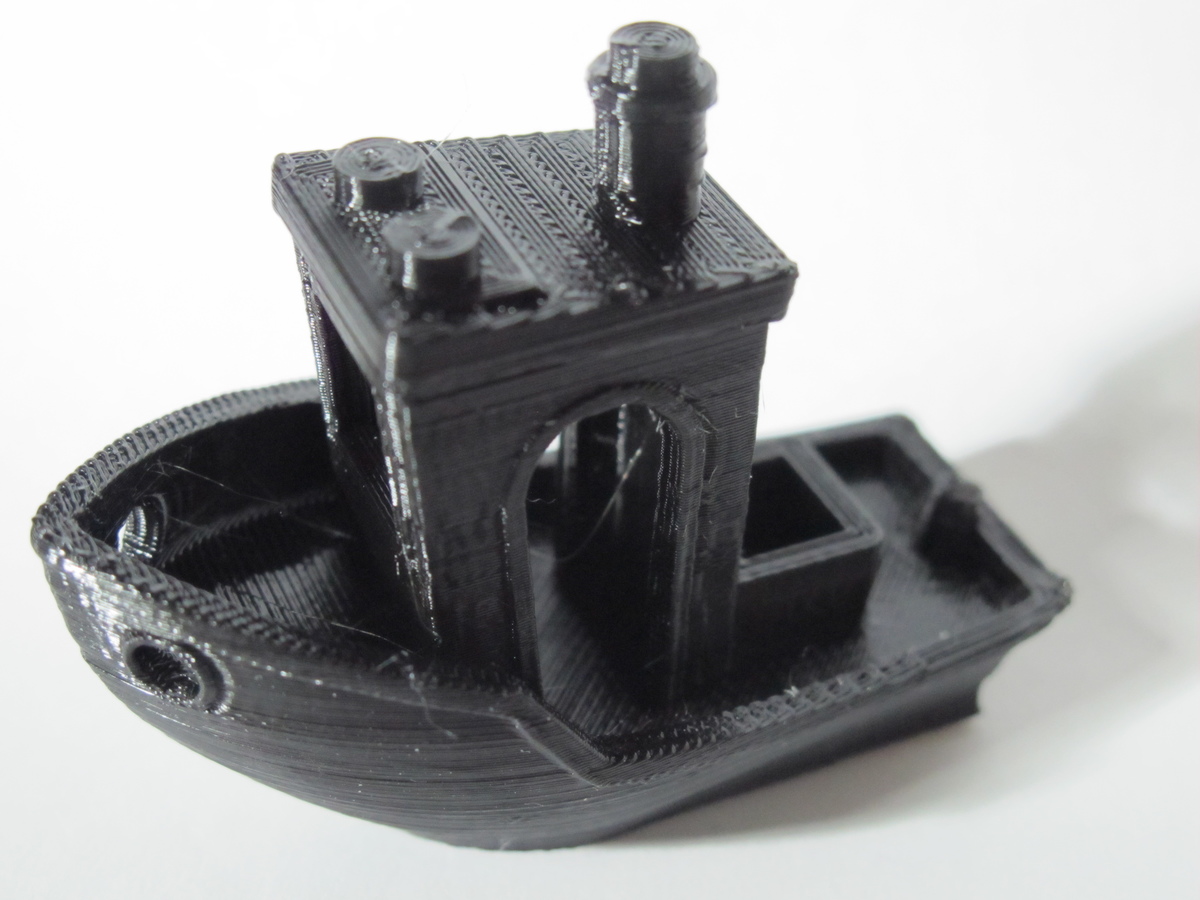

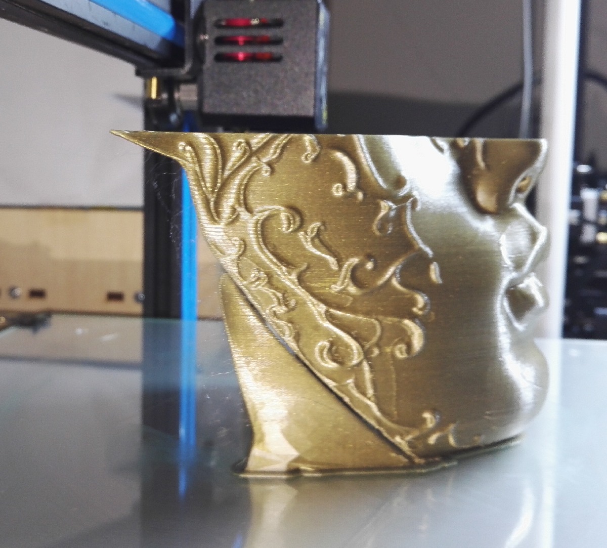

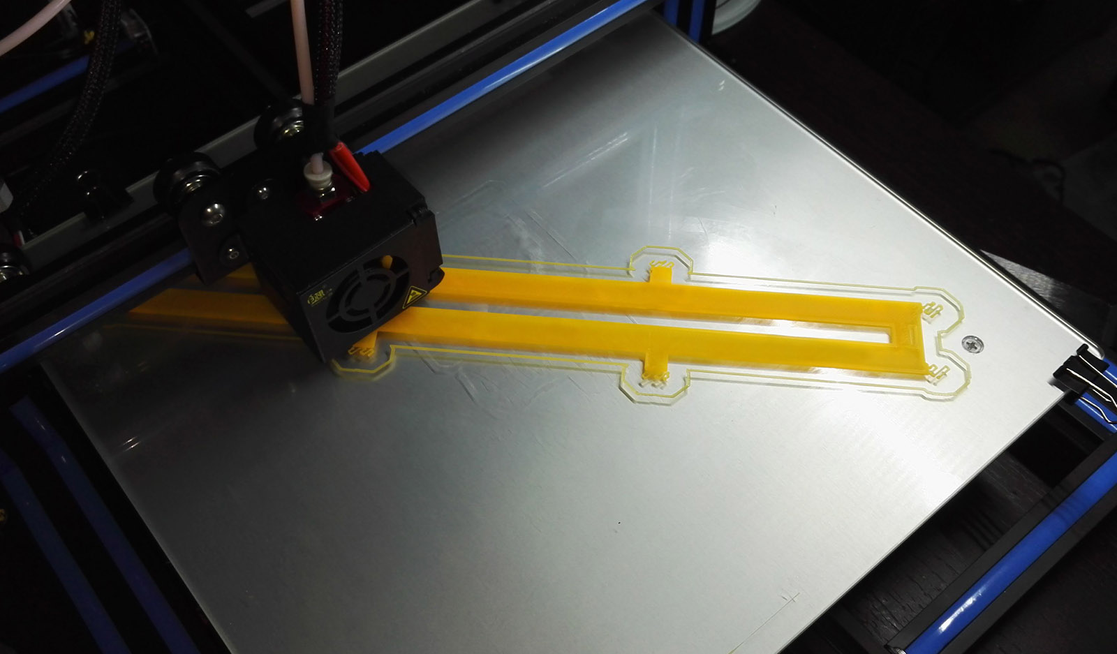

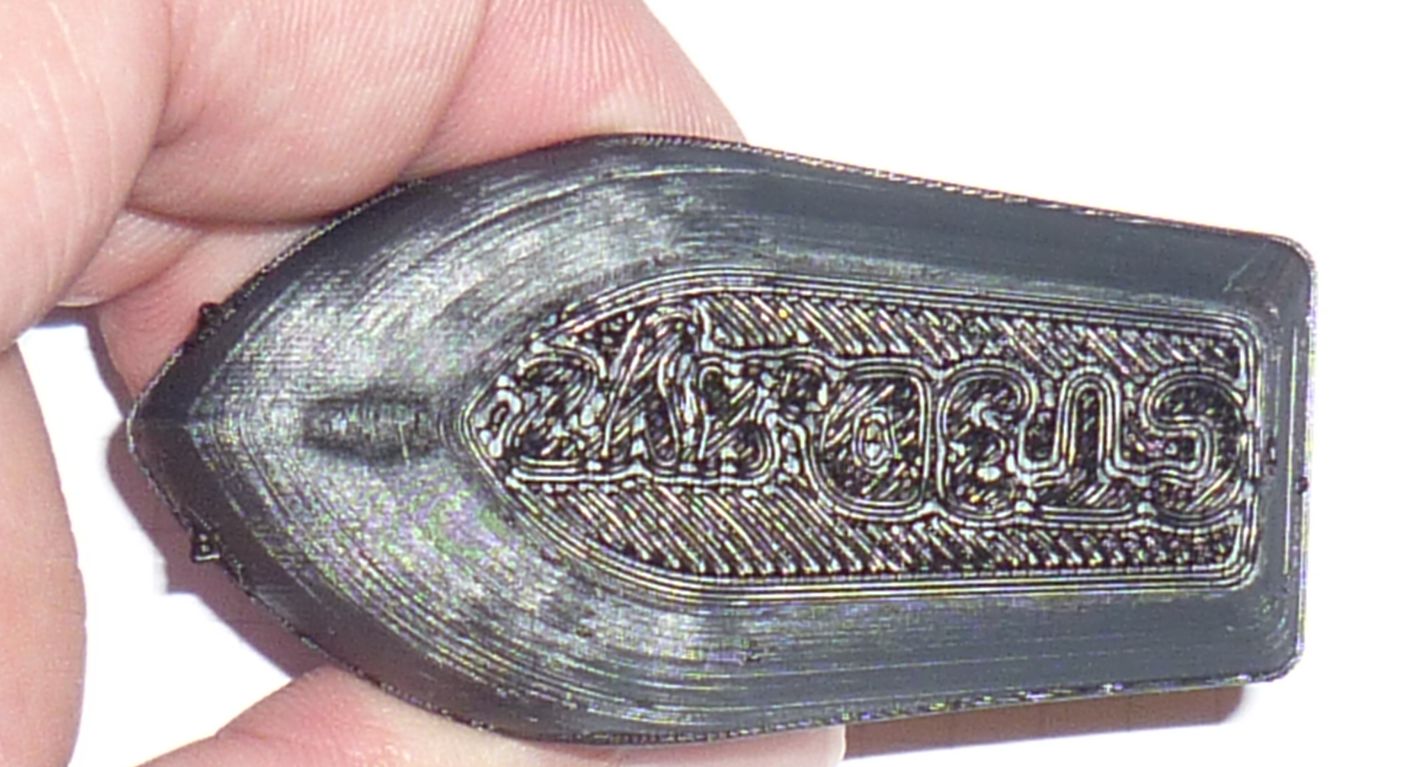

von Dieter F. (Gast)
Jetzt muss ich doch mal fragen :-)
Habt ihr schon mal grössere Objekte gedruckt? Bei Benchy & Co. habe ich
keinerlei Probleme - aber bei grösseren Objekten verziehen sich manche
Ränder doch erheblich - d. h. irgendwelche Ecken "kommen hoch" (PLA).
Habt ihr damit keine Probleme? Wie geht ihr damit um?
Ich drucke auf Glasplatte und mach die auch immer vorher akribisch
sauber. Bei kleinen Objekten wie gesschrieben kein Problem - bei
grösseren Objekten habe ich fast immer Probleme :-(

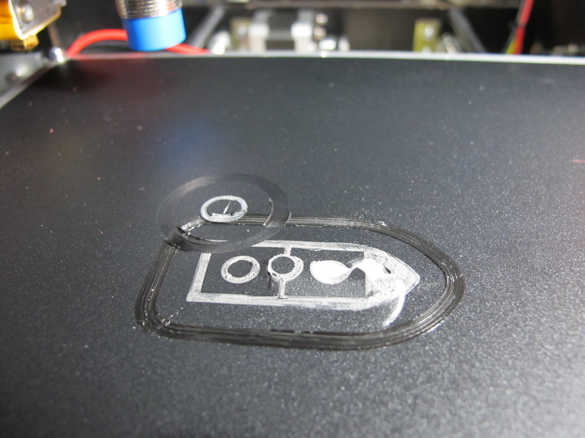

Also ich habe keinerlei Probleme mit Warping, weder bei PLA, PET-G oder
ABS.
Drucke eigentlich seit 3 Jahre auf Glas mit einer hauchdünnen Schicht
Klebestift (Tesa Eco, wirklich nur Wisch pro Fläche). Auftagen im kalten
zustand, warten bis trocken, dann aufheizen (55°C bei PLA, 70°C bei
PET-G, 110°C bei ABS) und los drucken. Ist manchmal sogar etwas zu fest.
Wenns nicht abgeht mit einem Wasser-Alkohol Gemisch drum herumsprühen
und einige Minuten warten, dann gehts fast von alleine ab.
Auf meinem Ender habe ich das Original Druckbett (rauer als Buildtek)
gegen China-Buildtek ausgetauscht, bin wirklich sehr zufrieden damit.
Ich mag auch bei vielen Objekten die leicht rauhe Oberfläche des ersten
Layers lieber, da sie sich nicht so vom eigentlichen Druck abhebt.
Krepp ist mist finde ich, meist bleibt es am Objekt kleben und es ist
sehr schwer vom Druck wieder abzubekommen, wenn es einmal dran backen
bleibt.

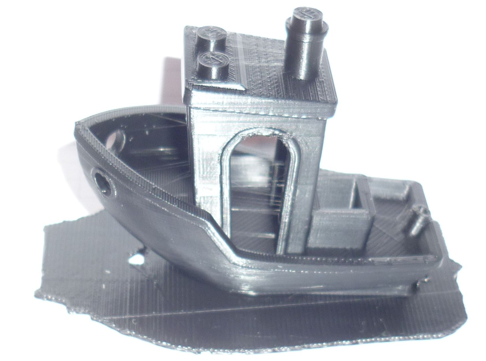

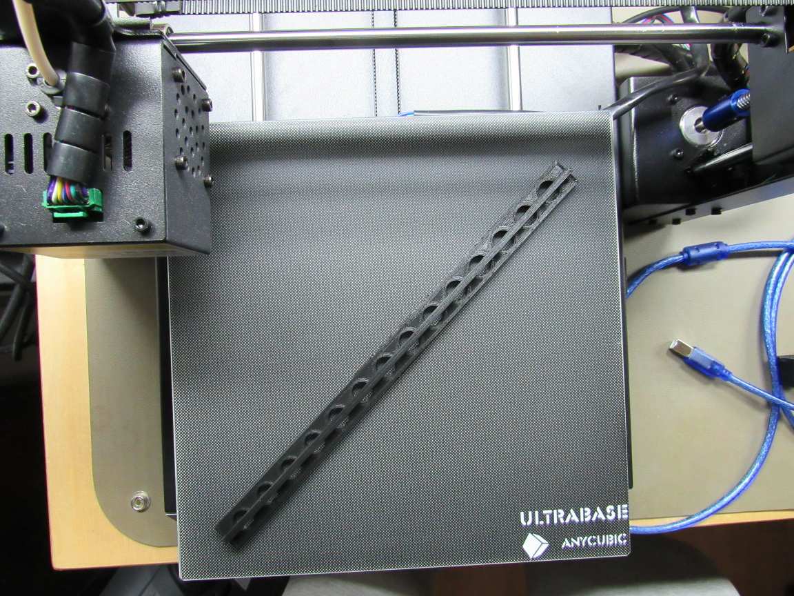

Also ich weiß jetzt echt nicht warum ich das drucken sollte, da ich zu
100% weiß dass es sich bei mir nicht ablösen würde.
Ich meine selbst das Teil im Bild ist 34cm lang und hat sich bis zum
Ende nicht abgelöst. Klebestift eine schichtig Live-gelevelt mit 2
Bahnen Skirt und das wars.

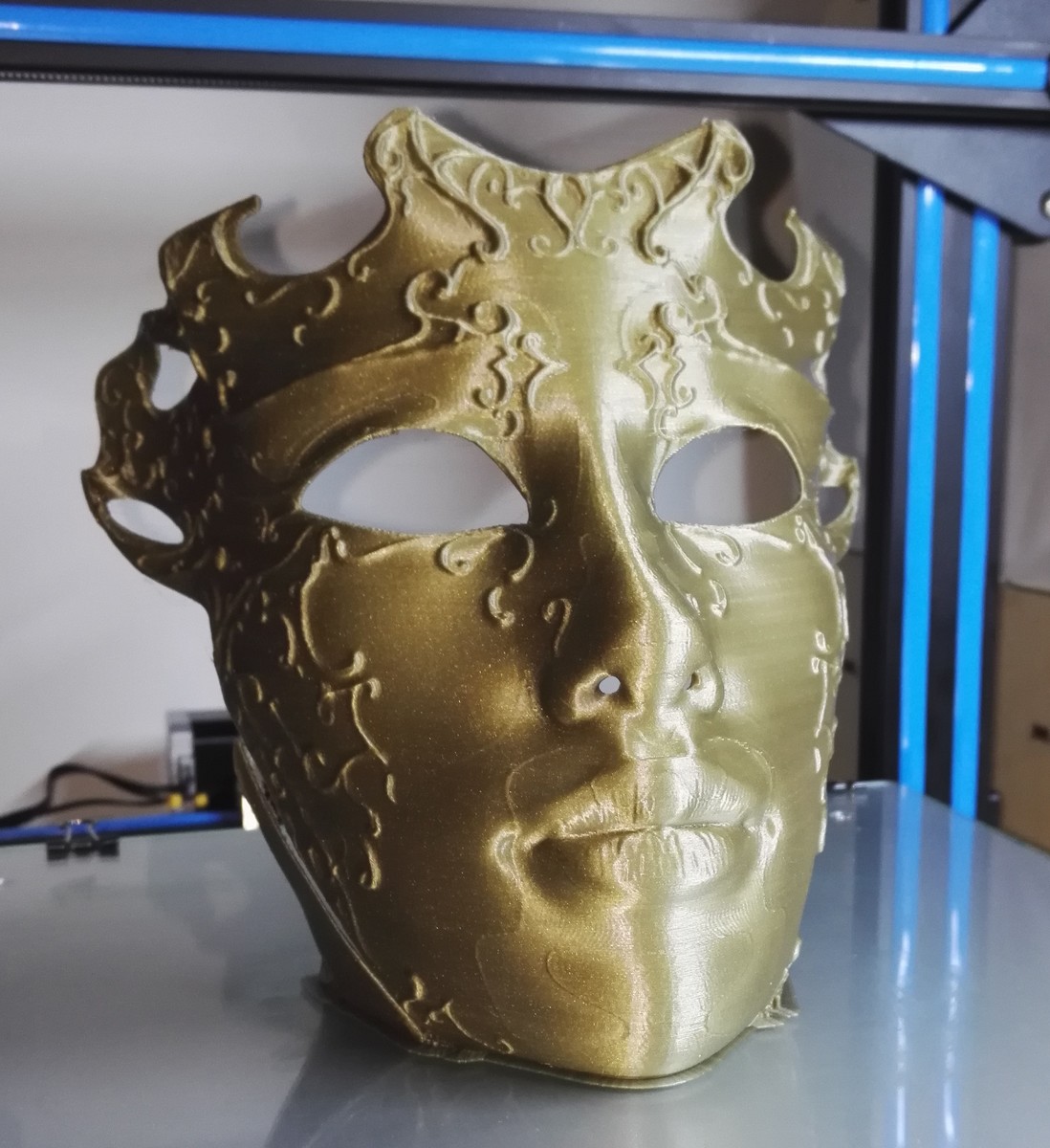

Habe hier auch gerade Silk Filament auf Lignin Basis, ist nicht ganz so
temperaturstabil, hat aber ein schönes Finish (wie Seide oder Perlmutt,
siehe Bild) und ist quasi unkaputtbar.

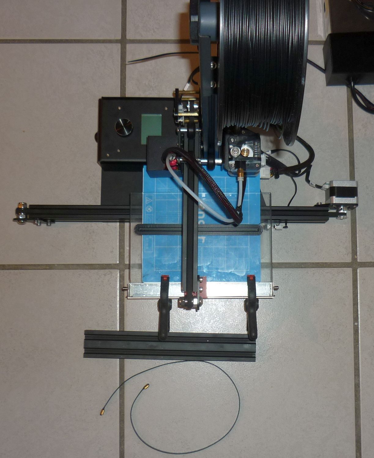

von Carsten S. (dg3ycs)
Hallo Zusammen,
Nach den mich dieser Thread mich im Bezug auf die Fortschritte bei den
LowestCost 3D Druckern neugierig gemacht hat, habe ich mich nun endlich
dazu durchgerungen mir ein kleines Gerät für daheim zu holen.
Da es nur eine Ergänzugn zu meiner CNC Ausstattung sein soll und ich ja
auch die Möglichkeit hätte etwas in der Fa. auszudrucken habe ich mich
für ein kleineres Gerät entschieden.
Im vertrauen auf den "Meister der Spezialeffekte" als 3D Druck Forenguru
ist es dann Ender 2 geworden. Das Gerät ist am Freitag angekommen und
hier mal eine erste Einschätzung:
Gekauft habe ich es bei Gearbest, versand GErmany Priority Line. Der
letzte Versandschritt erfolgte dabei von Deutschland aus, geliefert
wurde mit Hermes. Daher keine Zollprobleme oder unerwarteten Mehrkosten.
Die Baugruppen des Gerätes waren vormontiert und das Gerät war nur in so
viele Teile zerlegt wie es für einen Platzsparenden Transport gerade
nötig war. Auf der Anbieterseite steht etwas von 20 Minuten Aufbauzeit,
ich habe den Aufbau in der Mittagspause gemacht und musste fast nicht
überziehen.
(Hat also etwa 40 Minuten gedauert, mit etwas Eile hätte es aber auch
wohl in 30 Minuten geklappt)
Daheim dann noch etwa 10 Minuten für die Feinjustierung des Druckbettes
und erste Einstellungen. Grundsätzlich macht das Gerät einen soliden
Eindruck.
Der Aufbau beschränkte sich dabei im großen und ganzen auf das
zusammenstecken der vormontierten Baugruppen und das Verkabeln.
Führungswagen, Extruder, Hotend mit Heizung und Lüfter usw. waren
jeweils als Einheit bereits fertig vormontiert. Die zu den jeweiligen
Bauschritten gehörenden Schrauben/Befestigungselemente waren einzeln
passend abgezählt abgepackt und beschriftet. Zusätzliche
Ersatzschrauben/Nutensteine sind ebenfalls in einer extra Tüte
enthalten, dieser Beutel ist eindeutig als Ersatzteil/Reserve
gekennzeichnet.
Die Aufbauanleitung ist wie bei den meisten China-quasi-direktimporten
recht dürftig. Aber mit etwas technischen Geschick ist es dann doch
alles recht eindeutig wie es zusammengehört. Der Drucker besteht
überwiegend aus Aluminium, die Achsen sind Nutenprofile. Grundplatte und
einige Befestigungsteile sind anscheinend aus PMMA.
Bereits der erste Ausdruck ist in einer Qualität die ich für unter 150
Euro vor einigen Monaten nicht erwartet hätte. Und das ohne jede
Detailabstimmung oder Parameteranpassung.
In einigen Details gibt es noch kleine Schönheitsfehler, aber das ist
Jammern auf m.E.n. sehr hohem Niveau. Zumal da sicher noch durch
Feinabstimmung einiges rauszuholen ist. Im Bezug auf die Druckergebnisse
bei der ersten Inbetriebnahme des Makerbot2 (damals noch ohne +) bei uns
in der Fa. braucht sich das Ding sicher nicht zu verstecken! Da haben
die ersten Drucke viel schlechter ausgesehen und es hat schon einige
Zeit gebraucht bis wir diese Ergebnisse oder gar bessere hatten!
Zu den Positiven Dingen aber nun auch die negativen:
Als wichtigen Punkt das Netzteil:
Da Mitgelieferte Netzteil ist leider sehr laut (der Lüfter) da werde ich
definitv noch was machen. Zudem habe ich so meine Zweifel das die
Ausführung mit dem für Festeinbau vorgehenem Schaltnetzteil SOMPOM
S250-12
https://www.alibaba.com/product-detail/Sompom-S-250-12-Led-Strip_60614888984.html
als "In Anschlusskabel eingeschleiftes" Netzteil so den Vorgaben
entspricht. Auch wenn der Mitgelieferte aufzuschraubende
Berührungsschutz (das einzige 3D gedruckte teil im Satz) für die
Schraubenleiste zumindest das ärgste Risiko heruntersetzt und ein
vorrübergehender Normalbetrieb in dem Zustand dadurch nicht mehr ganz
wahnsinnig ist. In der Nähe von Kindern oder absoluten Laien würde ich
das so nicht betreiben -oder gar von diesen Aufbauen lassen- (Ich werde
das im selben Zug mit dem Lüftertausch und anderen
Lärmverminderungsmaßahmen in ein ordentliches Gehäuse einbauen
Der Drucker selbst ist jedoch sogar leiser als der UM2+ in der Fa.)
Den Check am Secutest hat das Netzteil aber zumindest mit Bravour
bestanden...
Der zweite zu erwähnende Punkt, wenn gleich wesentlich weniger
gravierend:
Der erste Druck lief bei mir gut, bei dem zweiten Druck gab es dann bei
ca. 50% einen schweren Fehler, der Drucker lief normal weiter, es kam
aber kein Filament mehr. Druck abgebrochen, vollen Reset durchgeführt
und einen neuen Anlauf gestartet. Hier dauerte es dann nur wenige
Minuten bis der Druck aussetzte. Der Drucker meldete keinen Fehler
sondern lief unbeeindruckt durch. Wie sich herrausstellte gab es einen
Fehler am Heizelement.
Nach lösen der Anschlusskabel an der Steuerplatine und nachmessen mit
dem Multimeter zeigte sich eine Widerstandsänderung von 5Ohm auf 25 Ohm
bei Bewegung des Anschlusskabels. Ich habe erst an eine Fehlerhafte
Crimpung gedacht, jedoch zeigte sich nach Ausbau des Elements das der
Fehler direkt an der Kabeleinführung im Element liegen muss. Wenn man
Funktionssicherheit möchte irreparabel.
Da direkt ein Ersatzelement im Lieferumfang des Gerätes enthalten war
habe ich das Problem nach rund 15 Minuten zuverlässig beseitigt (inkl.
Fehlersuche und Austausch). Seit dem hat der Drucker bis jetzt 20
Betriebsstunden Problemlos mitgemacht.
Vermutlich war das einfach ein Montagselement und letztendlich dann auch
nicht das Verschulden des Druckerherstellers. Ich denke aber trotzdem
das es erwähnt gehört.
Die Ersatzelemente kosten mit der Schneckenpost etwa 1,50 Euro
https://www.gearbest.com/3d-printer-parts/pp_436482.html
Ist vielleicht nicht verkehrt sich davon zwei oder drei auf Lager zu
legen.
Die Temperaturfühler kosten im Zehnerpack einen Euro, werde ich mir
vorsorglich auch noch holen.
BTW: Sowohl das Heizelement als der Temperaturfühler lassen sich leicht
tauschen. Die sind einfach ohne Kraftaufwand in den Messingblock
eingesteckt und mit einer mäßig angezogenen Schraube gesichert. Es muss
nichts gepresst werden.
Wie geschrieben: Der Tausch hat mit Fehlersuche etwas unter 15 Minuten
gedauert.

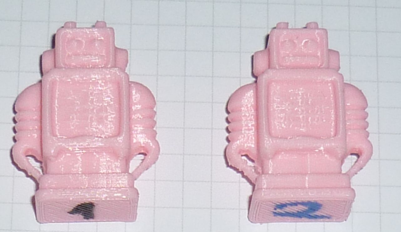

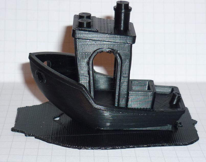

Zu den Druckergebnissen:

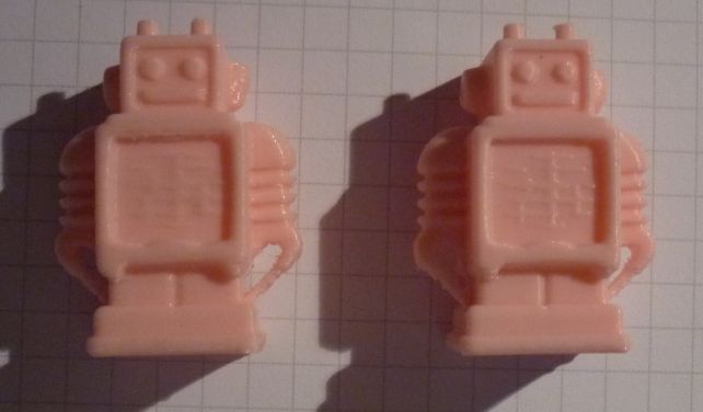

Die beiden ersten Ausdrucke waren die "Makerbot Testroboter" aus dem
Cura Installationsordner. Auf den Bildern der Linke war Nummer 1, der
Rechte Nummer 2.
Die Nummer 1 wurde mit Grundeinstellungen und Layerhöhe 0,15 gemacht.
Die Nummer 2 mit Grundeinstellungen, aber abgeänderter Layerhöhe von
0,08.
Leider kommt das auf den Fotos nicht so raus, aber grundsätzlich sind
beide Druckergebnisse in Ordnung. Lediglich im Bereich der
Stützkonstruktion für die Hände haben beide Ausdrucke Probleme. Bei dem
Ausdruck mit der geringeren Layerhöhe sind die Probleme an dieser Stelle
größer.
Ich vermute das es etwas an der Kühlung liegt, werde da mal noch etwas
spielen. Der Ausdruck erfolgte mit der Filamtprobe aus dem Lieferumfang
Als Ausdruck Nummer drei habe ich einen "original" Benchy gedruckt.
Leider vergessen das Stützmaterial zu deaktivieren. Layerhöhe 0,12 sonst
Grundeinstellungen (BenchySup 1 & 2)
Als Versuch Nummer vier habe ich den Lego Benchy gedruckt, weitgehend
mit Grundeinstellungen, abweichend nur Layerhöhe (0,12) und Z-Hop (0,04
versuchshalber).
Die Bilder "Benchy Unmod" zeigen das Modell wie es aus dem Drucker
gekommen ist. Bis auf eine deutliche Fehlstelle am oberen Rand der
Kajütentür  denke ich das es ein ganz ordentliches Ergebnis ist. Wenn
jemand eine Idee hat was das Problem verursacht hat bin ich gerne für
Anregungen offen.
Auf der Gegenüberliegenden Seite gibt es ebenfalls dieses Problem, wenn
auch viel kleiner.
Interessant finde ich hier auch das ich hier sehr viel ultrafeines
Stringing habe. Die Fäden sind so dabei so dünn das man die mit bloßen
Auge kaum sieht. Ein Spinnenfaden ist dick dagegen (die Fäden sind viel
dünner als es auf den Fotos  aussieht). Mit etwas Überbelichtung sieht
man es ganz gut.
Bei den Bildern "Benchy mod" ist dasselbe Modell nach einer
Minimalnachbearbeitung zu sehen. Die Ultrafeinen Fäden waren bereits
nach einem kräftigen Luftstoss aus der Ausblaspistole geschichte. Dann
habe ich noch die Trägerplatte entfernt und das im "unteren Legobereich"
befindliche Stützmaterial. Keine weiteren Maßnahmen.
Beide Benchys habe ich mit Geetech PLA gedruckt.
Carsten

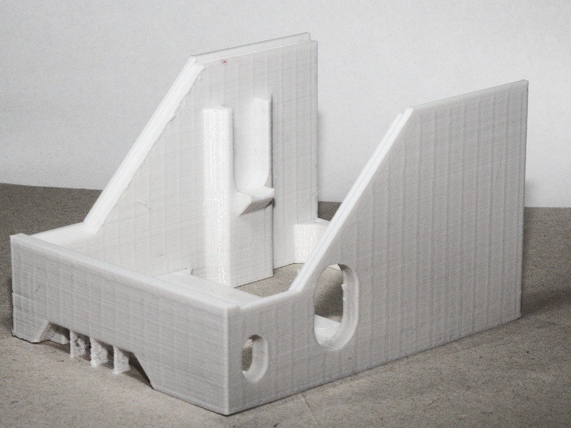

von Guido B. (guido-b)
Helft mir mal bitte auf die Sprünge.
Die obige Halterung (ca. 90x100x65 mm³) benötigt laut Cura in
0,1-mm-Schichten letztendlich 12 Stunden Druckzeit. Mit dickeren
Schichten kann ich das natürlich reduzieren. Jetzt lese ich immer,
dass die Schichtdicken beim Anet A8 in 0.04-mm-Schritten erfolgen
sollten, blöd für metrische Maße. Die Z-Spindel hat 2-mm-Steigung,
bei 200 Schritten per Umdrehung sollte das doch in 0.01-mm-Steps
klappen. Was habe ich da nicht verstanden, ich würde
0.25-mm-Schichtdicke verwenden.
Für die etwa V-förmige Aussparung in der Front brauche ich auf 45
mm doch sicher Stützmaterial. Ich habe das in Cura aktiviert, es
fügt dieses aber nicht ein. Muss ich von Hand Stützen einfügen?
Grüße, Guido
Das habe ich hier schon mal erklärt:
Beitrag "Re: Prusa I3 3D Drucker"
Nimm für das ding 0,2 oder 0,24mm
Schon, aber beim A8 hat die Spindel eine 2-mm-Steigung, nicht
8 mm?
> 8 mm?
Nein 8 mm Steigung und 4 Gänge. Der pitch zwischen den Gängen ist zwar 2
mm aber mit einer Umdrehung geht die z Achse 8mm hoch /runter. Dreh doch
einfach mal per Hand und achte auf die Madenschrauben am koppler
Ah, danke, jetzt habe ich es probiert und kapiert. Dann muss ich
doch mit krummen Werten leben.
Dann will ich euch das Endergebnis meiner Halterung für den
Minithermodrucker nicht vorenthalten. Die Maße sind
85x110x65 mm³, gedruckt auf Tesakrepp.
Soweit ich getestet habe, passt alles. Was mich zwar nicht stört,
aber etwas irritiert ist die Welligkeit der Wände. Ich meine, das
war letzten Winter noch nicht so stark. Ob die Lager schon hinüber
gehen?
Für die ewigen Nörgler: Klar habe ich massig PLA verbraten (52 g),
die Vorversuche mitgerechnet, hat das sicher knapp über 1 € gekostet.
Und auch meine Stromrechnung ist sicher um 1 kWh gewachsen. Die
5-stündige Druckdauer musste ich natürlich ständig neben dem Drucker
verbringen und dazwischen 3 mittlere Brände löschen. LOL
Mir macht das Spaß! :-)
Das ist das Muster des infills. Entweder hast du nur eine outline
gemacht oder zu hohes infill overlap
Danke für den Hinweis, hätte ich auch selbst drauf kommen
können :-(. Ich habe 2 Outlines.
von guest...Rainer (Gast)

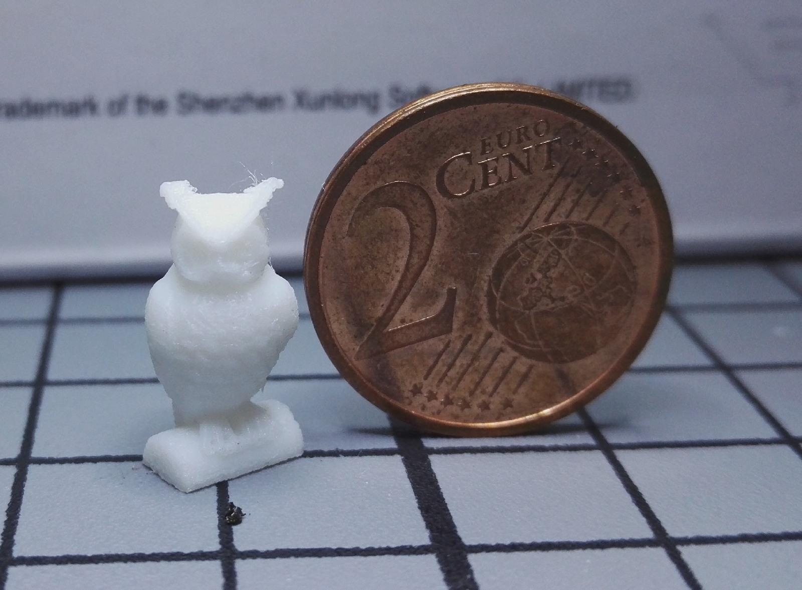

Gerade mal versucht wie klein man mit einer 0.4mm Nozzle drucken kann.
Immerhin sind nicht alle Details verschwunden :-D Layerhöhe 0.04mm (!!!)
Größtes Problem ist hier zum einen die Kühlung und zu anderen die zu
geringe Übersetzung vom Extruder. Ich glaube ich muss mir für solche
Dinge mal ein 3:1 Titan Clone kaufen
von Mampf F. (mampf) Benutzerseite
Wie kann man eigentlich mit einer 0,4mm Nozzle kleinere Strukturen als
0,4mm drucken?
Hatte mich das schon des öfteren gefragt ...
Mampf F. schrieb:
> 0,4mm drucken?
Naja der Nozzle bestimmt die minimale Breite (X/Y Auflösung, wobei die
Positioniergenauigkeit theoretisch 80 bzw. 100 Steps/mm ist (also
0,0125mm auf Mikroschritt-Ebene gesehen)), nicht die Höhe. Die Höhe des
Layers in eigentlich nur begrenzt durch die Mechanik (200 Steps/8mm =>
0.04mm (Theoretisch durch Microsteps 200*16/8mm = 0,0025mm). Und
natürlich ist bei extrem kleinen Layer-Höhen der Extruder (e-steps/mm)
schon entscheidend, da bei 0.04mm nur noch extrem wenig filament durch
den Nozzle gedrückt wird, arbeitet der Extruder eigentlich nur noch im
Microstep-Betrieb weswegen das Drehmemoment irgendwann zu gering ist um
die Dosierung konstant/exakt zu halten.
Mampf F. schrieb:
> 0,4mm drucken?
In dem man die Lage der Düse zum Druckbett um weniger als 0,4mm
ändert...
Als einfaches zweidimensionales Beispiel:
Stell dir ein Fahrzeug für Fahrbanmarkierungen vor das tatsächlich wie
im Comic mit einem 20cm breiten Pinsel funktioniert. (In der Realität
arbeiten die anders...)Stell dir vor dieses Fahrzeug fährt im Kreis mit
einem Radius von vielleicht 20m und macht einen 20cm breiten Strich.
Wenn nun an einer Stelle der Fahrer leicht zittert und auch nur 5cm von
der Kreisbahn abkommt wird man das trotzdem mit wenigen Metern abstand
gut sehen können, obwohl die Abweichung viel kleiner als die
Pinselbreite ist.
Und so funktioniert das beim 3D Druck. Es wird zwar tatsächlich
durchgehend eine etwa 0,4mm breite Kunstsoffspur ausgebracht, aber das
für die Betrachtung ja nur die Aussenkontur maßgeblich ist, kan man
durch entsprechend geringe Veränderungen der Bahn auch deutlich kleinere
Konturen abbilden.
Was halt nicht geht ist z.b. eine Wand zu drucken die in X oder Y
Richtung kleiner als der Düsendurchmesser ist. (In Z richtung, also
flach liegend, könnte es wieder theoretisch gehen da ja hier die Höhe
der Austrittsöffnung und damit die Höhe der Kusntstoffschicht durch den
Abstand Düsen-Druckebene eingestellt wird.
Habe ohne Dual-Z eigentlich keine Probleme. Und gefühlt haben alle die
Dual-Z haben mehr Probleme :-D
Gerade eine venezianische Maske gedruckt. Ziemlich einwandfrei.
Overhangs keine Probleme (und das sind teilweise 70°) und ohne
Stützmaterial. Okay habe jetzt Speed einen tick zu hoch gedreht, aber
für 13 Stunden schon okay.
ich glaube dies wird wieder so ein Thread wo eine Menge nützlicher
Information hinter einem belanglosen Titel steckt...
Aber BTT: Pimp my Ender
Es ist bei mir jetzt gekommen wie so oft: Kaum hat man ein Werkzeug
gekauft kommt das nächste Projekt wo dieses Werkzeug eine Winzigkeit zu
klein ist.
Ich hätte zwar auch Zugriff auf ein größeres Gerät, aber ausgerechnet
diese Woche geht das wegen Krankheit nicht und das wo ich fürchterlich
ungeduldig bin... Also musste eine Abhilfe her.

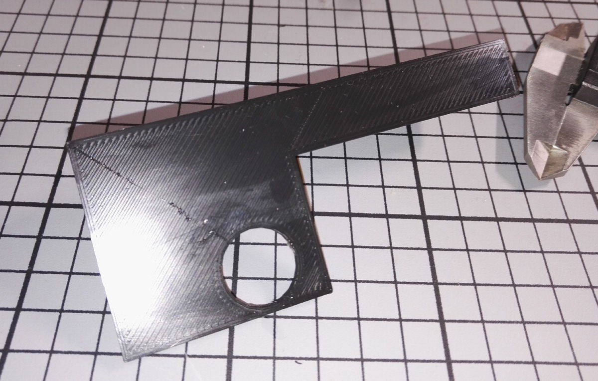

Ich habe meinen Ender umgebaut und mit wenig Aufwand (~1h mit Teile
raussuchen und bestellen) und für kleines Geld (<15 Euro) den möglichen
Druckbereich erheblich erweitert: Da ist jetzt bis zu 400mm*150mm
machbar.
Der Umbau ist wirklich Simpel. Für weitere Verbesserungen/Ideen aber
auch meine Gedanken die ich mir dazu gemacht habe. Mir ist erst später
eingefallen das es vielleicht auch für andere Interessant sein könnte,
daher habe ich leider keine Fotos der einzelnen Schritte.
Das zu druckende Teil war ganze 16mm länger als ich durch Maßnahmen wie
diagonale Positionierung auf dem Druckbett herausholen konnte. Also
musste ich eine Achse vergößern.
Bei Betrachtung der Bauweise des Druckers ist offensichtlich das es eine
reine Konstruktion aus Aluminium-Konstruktionsprofielen ist. Die Profile
für X und Y dienen gleichzeitig sowohl als Befestigung wie auch als
Schienen/Bewegungsachsen. Die Umlenkrollen für den Zahnriemen, Schalter
und Motor sind an den Aussenseiten mit passenden Halterungen für das
Profilsystem aufgesteckt. Das Profil ist auch in Deutschland kurzfristig
verfügbar.
Also müsste ein simpler Austausch eines Profils gegen ein längeres
völlig ausreichen einen größeren Verfahrweg zu schaffen. Der Zahnriemen
muss natürlich auch verlängert werden und da ein größerer Verfahrweg
ohne größere Druckplatte nichts bringt muss auch da etwas passieren.
Das Profil für die X Achse ist beweglich an der Z Achse aufgehängt. Die
Aufhängung befindet sich dabei an einem Ende der Achse. Jede
Verlängerung der Achse würde die Aufhängung wirkenden Kräfte deutlich
erhöhen (Hebelwirkung) was sicherlich irgendwann zu einer gewissen
Absenkung führt je weiter der Schlitten mit dem Druckkopf nach aussen
fährt. Eine geringfügige Verlängerung würde sicherlich verkraftet
werden, aber wo die Grenze zu erheblichen Qualitätseinbußen liegt kann
man nur ausprobieren.
Daher ist diese Achse nicht sehr Ideal für Modifikationen.
Die Y Achse ist im Original auf ganzer Länge auf die Bodenplatte
aufgeschraubt. Es hat die Abmessungen von 40x20mm und ist hochkant
montiert. Die X Achse kreuzt diese Achse ganz grob in der Mitte der
Bodenplatte. Eine Verlängerung der Y Achse bedeutet damit das diese an
beiden Enden der Bodenplatte gleichmäßig übersteht. in meinem Fall so
etwa 10cm an beiden Seiten. Das ist weit weniger als die kleinere
20x20mm X Achse über den Befestigungspunkt hinausragt. Zudem sind ist
die Befestigung flächig über 250mm Länge. Also kann man mit Sicherheit
davon ausgehen das eine Verlängerung dieser Achse sogar weit über das
von mir beabsichtigte Maß hinaus unkritisch ist.
Also Profilteil mit 50cm Länge und einen Zahnriemen mit 1m bestellt.
(Inkl. Porto ~14 Euro)
Da die 50cm für den Aufstellungsort geringfügig zu groß sind und ich ja
auch nur 1m Zahnriemen hatte was für 2x50cm plus Umlenkung + Abstand
Profil  und Umlenkrolle nicht ausreicht habe ich das Profil auf 45cm
eingekürzt.
Gehrungslade und Bügelsäge war schneller als das Elektrowerkzeug
rauszusuchen und einzurichten. Dies war auch die einzige mechanische
Bearbeitung die notwendig war.
Die Auf die Enden des Zahnriemens habe mangels besserer Alternativen
einfach 6mm Flachstecker aufgequetscht. (Der flache Teil, den Rest habe
ich abgebrochen) Damit ließ sich der Zahnriemen wie das Original im
Wagen einlegen.
Das originale Aluprofil ist einfach nur auf der Grundplatte
aufgeschraubt. (Eingeschobene Nutmuttern) Zudem noch mit zwei
Winkelstücken an einem weiteren Profil befestigt das die Z Achse trägt.
Wenn man die drei unteren Schrauben und die beiden Schrauben an den
Wikelstücken anlöst kann man das Profil einfach abschieben und das neue
längere aufschieben. Wieder alles festschrauben, ein bisschen auf die
Ausrichtung achten und fertig. Führungswagen aufschieben, Motor,
Umlenkrolle und Endschalter wieder montieren, Riemen spannen und das war
es schon an der Grundmechanik. Jetzt muss nur noch in Cura der größere
Bewegungsspielraum eingestellt werden.
Was noch fehlt ist das größere Druckbett.
Ein richtiges für die neue Druckgröße passende Druckbette steht noch
aus.
Fertig habe ich nur Quadratische Produkte gefunden die hier nicht
passen.
ICh werde mit also selbst eins bauen müssen. Ich habe gerade zwei
Konzepte, überlege gerade noch ob es Alu oder Glas als Träger sein wird.
Für erste Versuche (und das auszudruckende Teil das der Umbaugrund war)
habe ich eine Vorhandene Glasplatte (aus einem Bilderrahmen) mit Klemmen
auf dem Originalen Druckbett befestigt. Die Temperatur des Druckbettes
habe ich etwa 10C über der Zieltemperatur eingestellt was laut IR
Termometer auf der Glasplatte (bzw. auf dem für die Messung angebrachten
Isoband) recht gut passte. Am Rand war es etwas Kühler, das hat aber für
den ersten Lauf keine Probleme gemacht. Und es kommt ja noch etwas
richtiges...

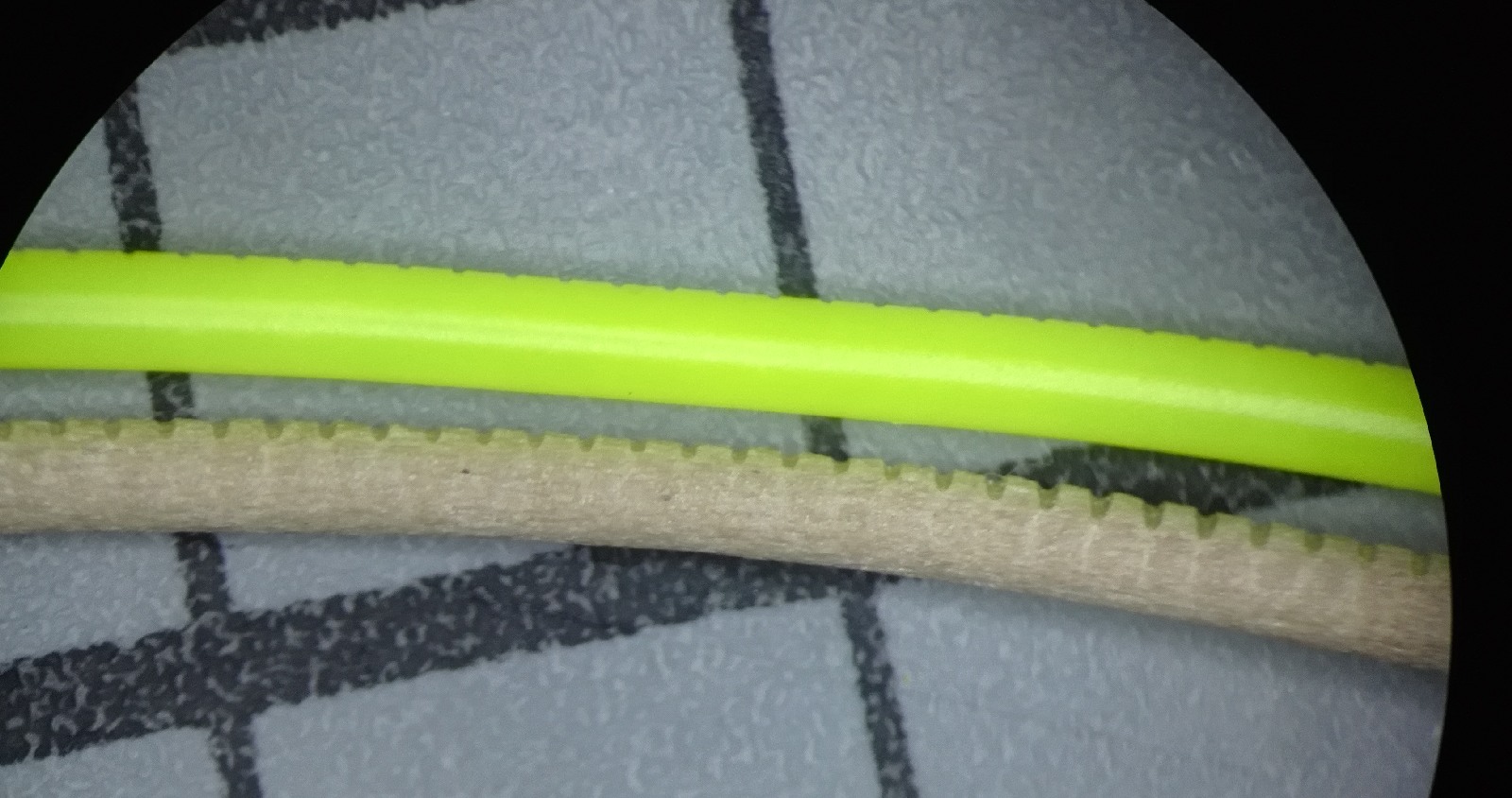

Leider hat das Glas meinen Versuch der Größenanpassung wo ich den
seitlich abstehenden Teil entfernen wollte nicht überlebt. Auf dem Foto
ist der etwas kleinere Ersatz aus eimen Mikrofichegerät zu sehen.
(Und nur als Hinweis: Das auf den Fotos gedruckte Teil ist nur ein Test,
den hätte man auch mit Diagonaler Positionierung noch gerade geschafft.
anders als das ursprüngliche Problemteil.)
So das war jetzt etwas viel Text für eine ganz simple Modifikation. Für
manche sicher auch etwas zu viel Text um das intelektuell zu erfassen.
Aber diese Gruppe sollte besser auch nicht versuchen irgendwelche
fertigen und funktionierenden Geräte zu verändern...
Ich denke aber gerade bei solchen Umbauten wo es noch Potential für mehr
gibt oder die als Anregung für ähnliches vorgehen bei anderen Druckern
sein können ist nicht nur das WAS wichtig, sondern auch das WIESO ganz
hilfreich...
Carsten
BTW: Die schwarze einzelne Schiene auf den obigen Fotos ist zum
Größenvergleich die originale Y Achse die ich ausgebaut habe. Auch ist
der Druckbereich durch eine sehr weit vorne gelegene Montage des
Null-Tasters noch viel kleiner als Möglich.
das ist aber nötig gewesen da auch mit Glasscheibe als improvisierte
Heatbedvergrößerung der nutzbare Bereich beschränkt ist und ich in der
Übergangszeit bis das größere Heatbed fertig ist den Nullpunkt zwingend
auf dem HB haben wollte. (Zumal ich die Glasscheibe für die normalen
Drucke ja wieder abgenommen habe.)
Für das später fertige HB muss ich den ja nur nach hinten schieben.
ich habe gerade noch gesehen das im obigen Beitrag noch der Hinweis
fehlt welches Aluprofil das ist. Die Variante scheint zwar langsam genau
für solche Dinge wie 3D Drucker usw. in Mode zu kommen, aber ist sicher
noch nicht allen Bekannt.
Ich bin auch erst über die Google Bildersuche darauf gekommen nach dem
ich die üblichen Verdächtigen durch hatte. Wenn man dann den Namen hat
findet man auch die Bezugsquellen.
Das System nennt sich "V-Slot"
http://www.vslot-europe.com/home/8-vslot-rail.html
Auch Führungswagen usw. gibt es fertig für dieses Profil!
Bestellt habe ich Profil und Zahnriemen bei Watterott:
http://www.watterott.com/de/Mechanik/V-Slot-Profile
War dann auch am nächsten Tag schon da...

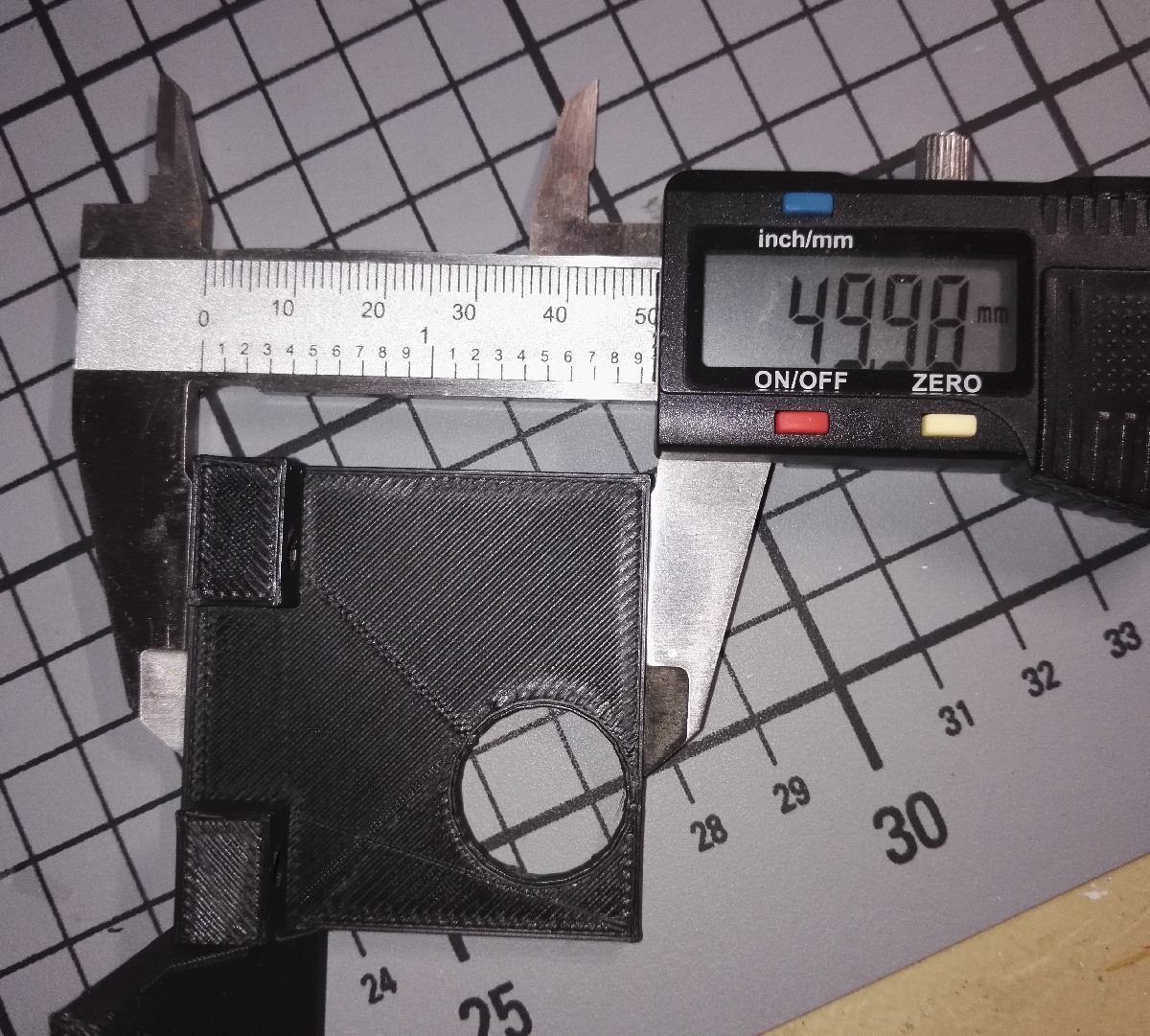

Da ich jetzt etwas maßhaltiges drucken wollte, hab ich mich also gestern
dran gegeben und X/Y/Z mit dem 20mm Würfel eingestellt.
Unfassbar wie genau man da werden kann.
Habe zwischen den Seiten von 19,98mm bis 20,03mm - Genial.
Nun mein Problem:
Beim Extruder-Vorschub anpassen bekomme ich zwischen allen Durchgängen
extrem unterschiedliche Verfahrwege.
Ich markiere 150mm mit dem Meßschieber und feede dann 100mm.
Habe nun ca. neun mal die Prozedur mit abgezogenen Filamentbouden
gemacht und komme auf keinen grünen Zweig.
Dann habe ich vier mal ohne Einstellungsänderung gefeedet:
46,01mm
48,88mm
49,80mm
49,43mm
Hmm?
Normalerweise sollte X,Y und Z doch alleine von der Mechanik - den
Motoren und Spindel(n) vorgegeben sein.
Jegliche manuelle Korrektur führt doch bestimmt nur dazu, dass der 20mm
Würfel korrekt ist, aber alle anderen Dinge in anderen Größen nicht
mehr.

Das Ding hat 20 Zahn Pulley, also stimmen die 80 steps/mm auch. Finger
weg von X,Y und Z Steps/mm. Wenn die Maße nicht stimmen ist meist was

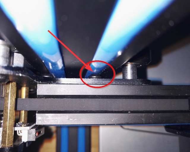

Anderes daran Schuld. Beim CR-10 erstmal die Gummi-Dinger an der Z und
ggf. X Achse raus, daran schrabbelt die eine Schraube

Multiplyer minimal hoch. Druck ein Benchy und guck die die Oberflächen
(solid Infill, bzw. outlines ) an, daran siehst du schon ganz gut ob das
so passt.

Ich mache nochmal ein paar Messungen, aber so viel kann man sich ja
eigentlich nicht vermessen.

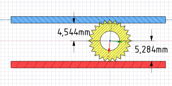

Kurz und Knapp.

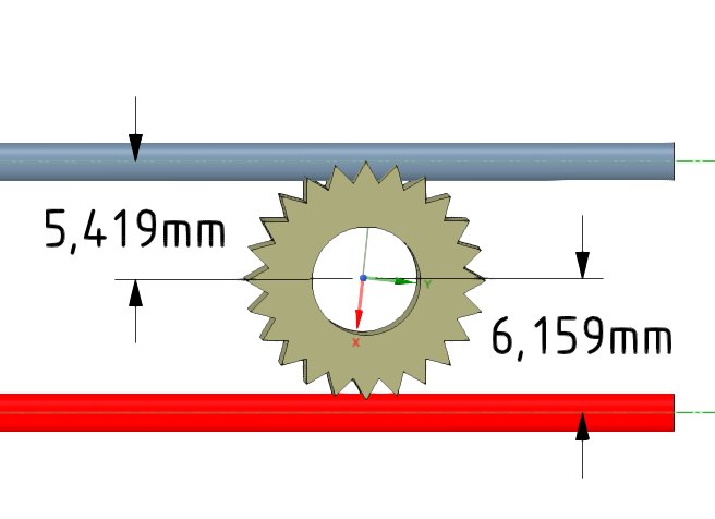

Der Extruder hat ein Zahnrad. Dieses Zahnrad drückt das Filament durch
(in diesem Fall) den Bowden Tube.
Das Filament wird durch den Gegendruck durch das Konterkugellager in das
Zahnrad gedrückt. Dadurch verringert sich der effektive Durchmesser des
Zanhrades. Je härter das Filament umso geringer das "Eindrücken" ins
Filament (siehe Bild, oben PLA unten Holz). Da PLA mit das härteste
Filament ist würde ich das als Referenz nehmen. PETG und TPU sind sehr
viel weicher und sollten (da es in der Regel seltener Gedruckt wird)
über den Extrusion Multiplyer Kompensiert werden.
Das Zahnrad des CR-10 hat einen Außendurchmesser von 11mm => 11*3,14 =
34,6mm
200*16/34,6mm = 94 steps/mm. Daher enspricht der Stock-Wert von 93
steps/mm quasi dem Idealfall wenn das Filament nicht eingedrückt wird.
Das ist aber eben niemals der Fall, da du kein Metalldraht durch den
Extruder schiebst.
Bei X und Y haben die Pulley eben ihre 20 oder 16 Zähne und der
Zahnriemen 2mm Pitch pro Zahn. Bei der Gewindestange ist es eben 8mm
Steigung bei 2mm Pitch (mehrgängiges Gewinde). Daran lässt sich halt
nichts rütteln.
Guest schrieb:
> Es gibt keine Änderung des Duchmessers! Wäre dies der Fall würden sich
> die Abdrücke des Zahnrades nicht so schön abzeichnen, sondern wären
> verrissen.
Natürlich ändert sich der weder der Durchmesser des Zahnrades weder das
des Filaments. Aber der effektive Durchmesser des Extruder-Zahnrades
ändert sich (daher die Menge an Filament pro Umdrehung die transportiert
wird). Im Prinzip der mittlere Abstand zwischen Mittelpunkt Filament zu
Mittelpunkt-Zahnrad. Kann man ja auch schön messen wenn man 10mm
extrudiert. Bei Blau wird 34mm/Umdrehung transportiert beim Roten wird
38,7mm transportiert.

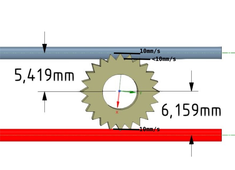

> ändert sich
Hmm, ich denke nicht, dass der sich ändert ... Die Winkelgeschwindigkeit
ist identisch, egal ob fest eingedrückt wird oder nicht.
Wenn fest eingedrückt wird, gibt es den Außendurchmesser der Zähne bei
nicht-fest-eingedrücktem Filament immer noch ... Weshalb sollte es die
plötzlich nicht mehr geben?
Der Vorposter hat IMHO schon recht, da dürfte sich nichts ändern.
von Christian B. (luckyfu)
Die Winkelgeschwindigkeit schon, aber der zurückgelegte Weg ist eben
nicht nur vom Winkel, sondern auch vom Radius abhängig. Oder willst du
ernsthaft behaupten, daß ein Fahrzeug mit Traktorreifen mit gleicher
Drehgeschwindigkeit genausoschnell fährt wenn man stattdessen normale
16" Autoreifen montiert?
Natürlich ist der Unterschied hier im µm Bereich. Auf 10cm Filament
jedoch kann sich das schon zu einem (oder 2) mm summieren.
Christian B. schrieb:
> Oder willst du
Die Analogie stimmt imho nicht ...
Treffender wäre: Willst du behaupten, dass du abhängig vom Untergrund
verschieden schnell fährst, weil sich der Untergrund in das Profil
eingräbt oder nicht ...
Hier noch ein Bild ...
In diesem Fall läuft das Zahnrad außen mit 10mm/s ...
Weshalb sollte sich das ändern, wenn das weiter eingedrückt ist?
Entweder hab ich einen fiesen Knoten im Hirn oder dir wurde das vor
Jahren mal eingetrichtert und du hast es seit dem nie wieder
hinterfragt.
Ich behaupte weiterhin, daß sich das ändert. Wenn die Zähne sich ins
Material graben, dann ändert sich die Entfernung von der Drehachse
(womit der zurückgelegte Weg geringer wird). Die spitzen Zähne werden
einen Trapetzförmigen Eindruck hinterlassen, da sich die Zahnspitze
relativ zum Zahnbett weiter bewegt, was das Filament dann aben an der
Stelle verdrängt. Daß dem so ist kann man ja mit einem Drucker sogar
nachweisen: Bei gleicher Schrittweite für wird ein weicheres Material
eben nicht so weit gefördert wie ein härteres. Natürlich sind die
Dimensionen sehr klein, dennoch summieren Sie sich auf.

Die Zeichnung war zugegebenermaßen nicht ganz Korrekt. Das Zahnrad muss
an dieser Stelle wie ein Rad mit Radius X und unendlich hoher Reibung
betrachtet werden. Die Position an der das Filament tatsächlich
angetrieben wird, ist der Effektive Durchmesser (/Umfang).

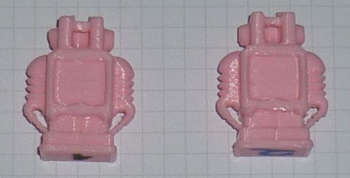

aufbau war extrem simpel, 8 schrauben, 3 stecker, bed leveln und fertig.

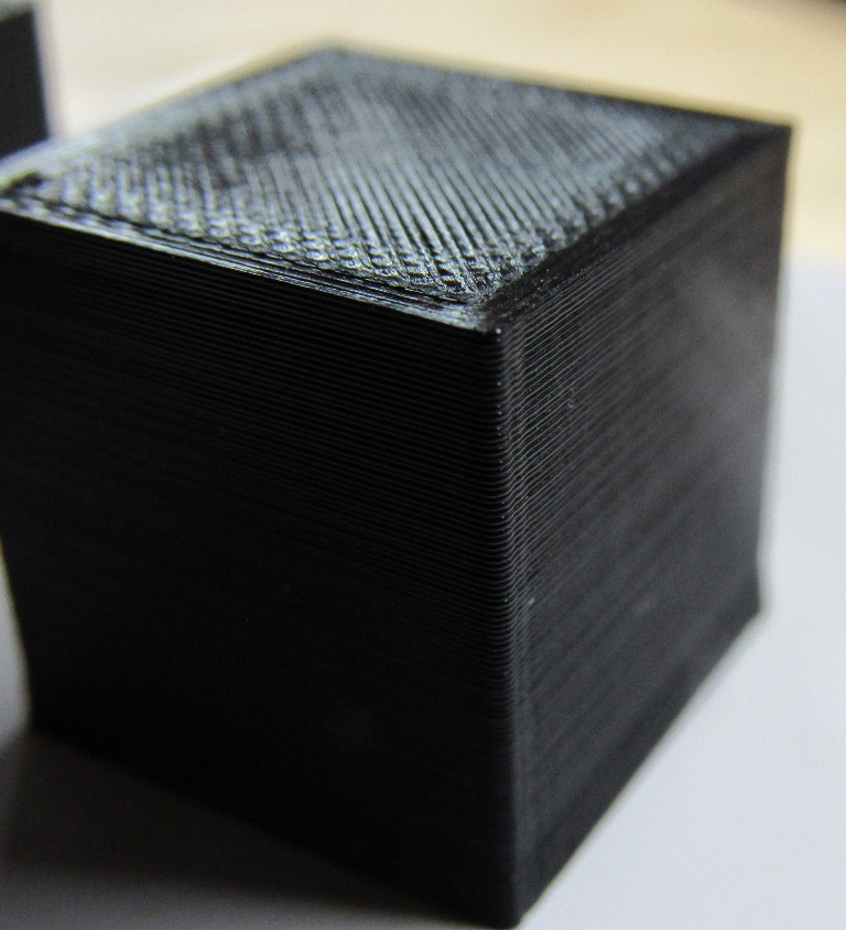

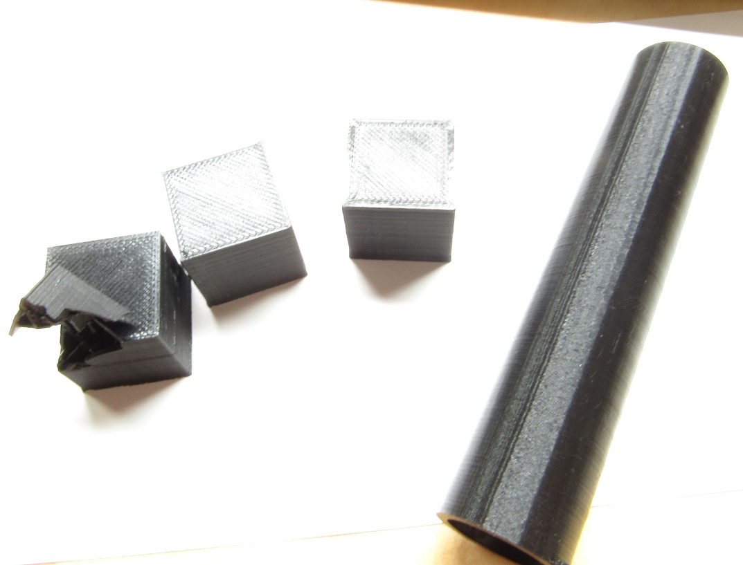

erstes bild sind meine allerersten 3d-drucke.
der erste würfel ist mit 0,1mm layerhöhe, der rest alles mit 0,2.
x/y maß der würfel stimmt (20mm), z ist ein wenig kleiner (um 0,25mm).
um herauszufinden ob die z-achse falsch kalibriert ist, habe ich noch
ein 10cm rohr gedruckt - das ist auch um 0,25mm zu kurz. ich denke mal
die erste schicht ist zu dünn, weil ich den druckkopf zu nah am die
heizplatte justiert habe.
bei dem würfel mit 0,8mm wandstärke drückt sich das infill sichtbar nach
außen durch, eine erhöhung auf 1,6mm behebt dieses problem.
den ersten "mod" hab ich auch schon eingebaut: ein zusätzlicher spanner
am y-riemen - der war mir irgendwie zu locker ^^
alles in allem bin ich erstmal zu frieden weil alles problemlos geht,
und die ergebnisse auch gut sind.
organischere formen und löcher (3dbenchy) und große footprints probier
ich morgen mal.

c. m. schrieb:
> ich hab mir den anycubic i3 max bestellt
update.
3dbenchy gedruckt - sieht gut aus. mit der
LED-taschenschlampenbeleuchtung sieht das benchy viel schlimmer aus als
es beim draufschauen tatsächlich ist.
auf jeden fall sind auch feine details raus gekommen, und stringing hält
sich sehr in grenzen. liegt aber wahrscheinlich auch am PLA, das wohl
weniger zu fadenziehen neigt.
im zweiten bild mal was langes gedruckt. dabei stellte sich raus, dass
der hintere rechte quadrant des druckbetts zu nah an der düse ist.
vielleicht ist es eine gute idee das druckbett im warmen zustand zu
leveln.
das druckbett an sich, das "ultrabase" von anycubic, verhält sich bisher
großartig - PLA haftet wunderbar, und löst sich fast selbständig wenn
das bett abkühlt.
bin mal gespannt was mit ABS passiert ^^
edit: wie empfindlich ist eigentlich PLA bezüglich aufnahme von
luftfeuchte? ich bin mir ziemlich sicher, dass ich beim benchy drucken
vereinzelte "pops" von der druckdüse gehört habe - gestern war das nicht
so, da war das filament aber auch frisch ausgepackt.

Ja, dann will ich auch mal wieder "tolle Erfolge" berichten.
Ich habe mir die "Super-Auflage" (3M) besorgt und war ganz glücklich,
dass der Druck von Anfang an ohne irgendwelche Probleme (abgesehen vom
Filament - das kaufe ich nie wieder) lief.
Ergebnis anbei (in 0,2 mmm Schichtdicke). Zieht halt etwas Fäden und
schmiert leicht (da war das Original-China-Filament deutlich besser :-(
Problem ist halt, dass sich das gedruckte Teil nur mit roher Gewalt
lössen lässt - ein klares "no-go" von mir! Never ever ...

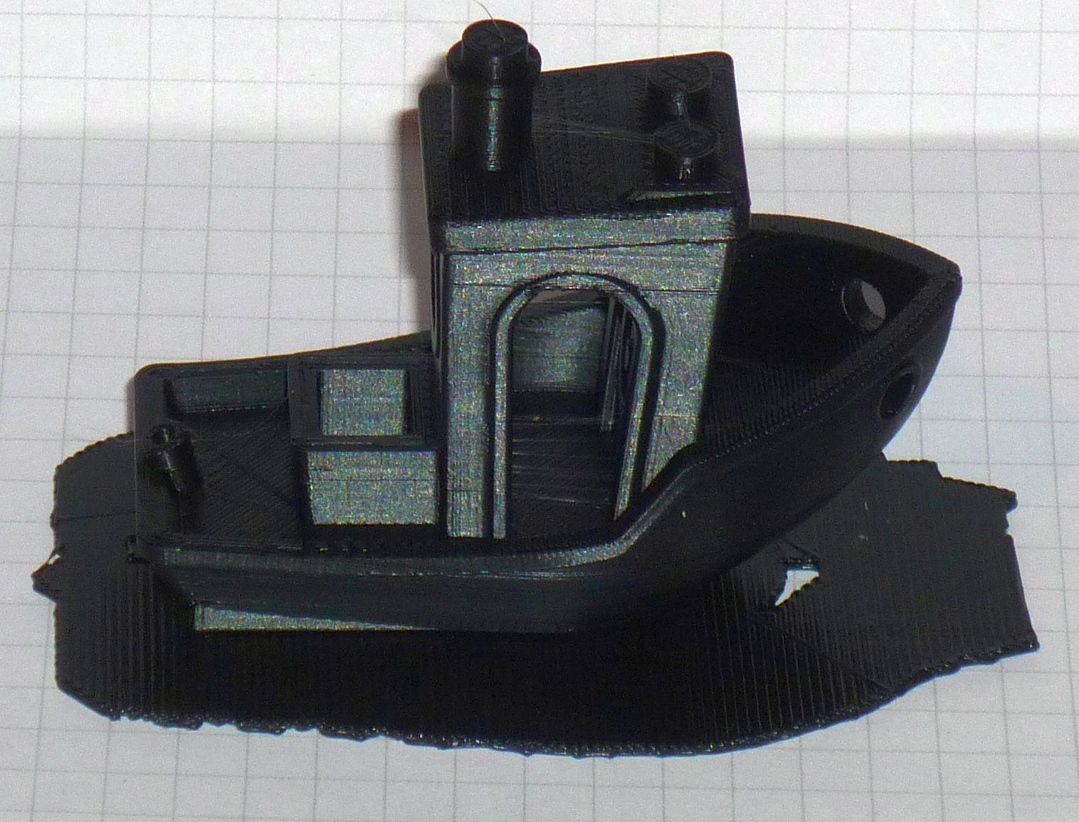

Carsten S. schrieb:
> Hast du probeweise mal versucht mit der Temperatur runterzugehen?
Ja, am Ende 23 Grad "Betttemperatur".
Carsten S. schrieb:
> Also das die Temperatur
> für das aktuell von dir verwendete Filament schlicht zu hoch ist!
Glaube ich nicht - so 200 Grad  (anfangs 210 Grad) waren bisher immer
optimal - aber ich gehe auch mal runter. Mir stinkt nur, dass sich das
Teil nicht von der Unterlage löst!
was du auch versuchen kannst: den Nozzle Abstand etwas zu vergrößern.
Wenn es sich schlecht löst kann das auch daran liegen, daß die erste
Schicht viel zu dünn ist. Sie wird dann regelrecht ins Druckbett
gepresst, was mit einer besonders guten Haftung an selbigem einher geht.
Auch das bringt nichts - das ist der letzte Sch ... . Vielleicht liegt
es ja daran, dass ich die China-Version genommen habe (steht auch 3M
drauf) - wer billig kauft, kauft 2 mal :-(
Habe noch (leider relativ schmales) Kapton-Klebeband - das ist wirklich
gut.
Das Teil haftet prima, lässt sich nach dem Erkalten problemlos abnehmen.
Da werde ich jetzt mal ein größeres Teil drauf drucken (morgen oder am
Sonntag).
Den Klebestift-Test habe ich zurückgestellt, weil ich eigentlich von der
Glasplatte weg will.
So, hier der Unterschied (von unten) - links mit 0,1 mm Schichtdicke,
Rechts abgerissen :-)
